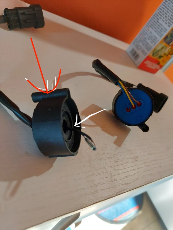

Fatto sta, che, improvvisamente il sensore carburante avvitato sul filtro gasolio appunto ( passeggero retro, lato guida ).. si è spezzato dentro con versamento a terra.
Il SID non aveva segnalato nulla inizialmente.
Te ne accorgi per la scia di gasolio che lasci.
Tolto la esile copertura di plastica, dopo che scollegato il sensore, con pazienza, utilizzando un cacciavite, riesco a svitare la plastica che è rimasta spezzata internamente al filtro..

Trovo difficile un " sassolino", anche perchè il sensore ha una copertura di plastica come protezione ( che non è stata facile da togliere :ù ).
Il sensore è molto delicato nel suo perno che esce, davvero molto sottile la plastica.. infatti mi si è rotto dentro ( freccia bianca )
Farò altre foto quando andrò a sostituirlo, nel frattempo, ho messo il "suo" tappo ( del filtro gasolio ) per circolare.
Il Sid segnala l' anomalia, ma si corre.
Piuttosto, a che serve quello in freccia rossa?

Re: Sensore Carburante " rottura meccanica " 9.3 TTiD
Di solito si rompe perché viene serrato troppo forte in fase di sostituzione filtro gasolio e poi con temperatura, pressione si spezza alla minima sollecitazione.

Credo tu abbia proprio ragione, bisogna essere cauti col serraggio.. spero nel week end di fare tutto!

Sensore montato.
Per una coppia di serraggio senza rotture, ho contato i filetti.. sono 6! quindi mi sono fermato a 5 GIRI e 3/4.
Per togliere il coperchietto del sensore ci sarebbero 2 viti. Quella anteriore che si è rotta nel tempo e quella posteriore..quest'ultima è a torx ( è un po scomoda, e si va a tentativi per prenderla giusta).
Si può correre anche con il sensore scollegato, nessuna prestazione limitata, appare però sul SID il segnale di " presenza" acqua nel gasolio ( contattare assistenza ).
