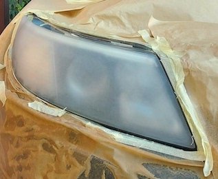

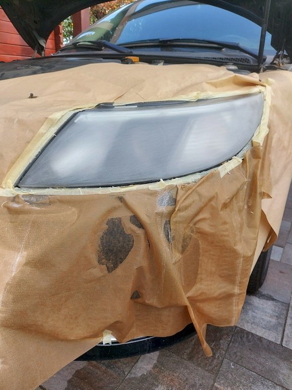

Dopo 13 anni, per età e tutti le sue stagioni.. i fanali anteriori erano diventati davvero " orribili ".. senza prestigio per il marchio.
Quindi, armato di foglia di carta, scotch carta, carta vetrata fina da 180 e trasparente sono passato all' azione.
Ecco le prime foto.
La prima foto è dopo il carteggio.
La seconda ovviamente col trasparente.
Quest'ultima però, necessità poi, il girono dopo, di una lucidatura con il polish per togliere l'effetto leggero di buccia d'arancia se si va da vicino, e renderlo, quindi, liscio.
Domani le foto del faro lato guida finito.

Non e' detto, se si sa fare il lavoro e si usano i giusti attrezzi viene comunque bene.
Un errore e' ad esempio farlo a mano e usare magari carta vetrata a grana sbagliata, la mano non applica la stessa forza su tutto il fanale creando graffi e punti diversi che poi producono appunto la distorsione della luce del faro o un risultato pessimo che peggiora la luminosita'.
Va usata una levigatrice rotorbitale ad esempio, la stessa per il detailing della carrozzeria, con i relativi pad e composti polish di vario grado partendo da un grado medio per poi fare la finitura, in genere ci sono dei kit pronti per questi lavori con tutti i prodotti necessari.
La levigatrice rotativa e' piu' da professionista, insiste su un singolo punto e se non la si sa usare si asporta troppo materiale creando danni, la rotorbitale invece crea appunto orbite differenti e non insiste sullo stesso punto, ma anche per questa un minimo di pratica serve altrimenti si fan comunque danni.
Un faro opacizzato che scherma la luce e' indice di lavoro fatto male, salvo la plastica sia ormai talmente cotta dal sole da non essere piu' recuperabile perche' non si tratta piu' di uno strato superficiale ma di un danno esteso a tutta la plastica sino agli strati piu' profondi.
