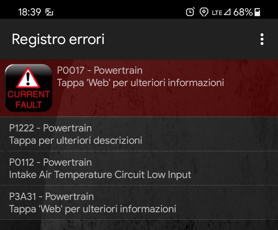

9-3 NG 2.2 - RIP ( P0017 - P1222 - P0112 - P3A31 )
Mi sa che ci siamo
erano un paio di giorni che faceva più fatica del solito a partire. Stasera ho fatto il pieno, arrivo nella strada di casa e si è spenta di colpo. Basta non ne vuole più sapere. Se è la pompa si chiude qui per me la "parentesi" Saab
Domani chiamerò un carro attrezzi ma non saprei dove portarla, forse in un centro bosch

Re: 9-3 NG 2.2 - RIP ( P0017 - P1222 - P0112 - P3A31 )
Ti ricordi il thread che han spiegato come han risolto?
- Gho57
- Messaggi: 2207
Aveva questi codici qui? Cmq non ricordo.
Mi ha chiamato il meccanico, la macchina è pronta O_o ottima notizia.
Tutto sto problema per un tubo del gasolio. Penso quello del ritorno, domani passo a prenderla e mi dice meglio.
Glieli avevo fatti cambiare tutti anni ed anni fa , eppure guardando con la lampada e piegandoli a cofano aperto non avevo notato né perdite né crepe. Meglio così!!
Mi dispiaceva perché avevo appena montato 4 gomme nuove, sospensioni nuove, biellette nuove e tagliandata.
Mi sa che sarà la macchina che seppellirà me e non viceversa. XD
Gli errori invece sono causati appunto da mancanza di gasolio nella pompa, fortuna non ho insistito.

Ritirata ieri sera, tutto ok. Un raccordo lato pompa saltato, ora si accende con 2 giri di motorino.
