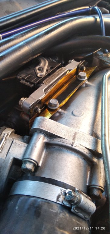

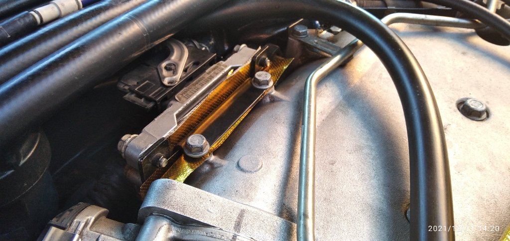

Aggiornamento: mi ha contattato l azienda che dovrebbe fare la riparazione, sono velocissi e il prezzo è di 300 euro circa .
Il lavoro lo farò a fine gennaio , attualmente mi serve l auto e anche 3 GG di fermo per me sono problemi.
Ad ogni modo , dopo svariate ricerche su internet ho individuato un video in cui spiegano bene il problema.
In pratica essendo la centralina montata in una posizione infelice, soffre molto il caldo e alla lunga i collegamenti al loro interno danno questo problema.
Anni fa' avevo pure riparato una centralina serie iaw Marelli semplicemente ripassando le saldature e rifacendo un paio di piste, qui la situazione è la medesima ma serve un microscopio e un saldatore adeguato, tanto vale farla riparare e avere pure garanzia.
Ritornando al video che vi raccontavo l' autore isolava termicamente la centralina dal collettore.
Ho fatto anche io questo lavoro con materiali diversi ma il risultato è che la errore non si è più ripresentato, ovviamente siamo in inverno con temperature prossime allo zero ( in questi GG) in estate tutto potrebbe cambiare.
Consiglio a tutti di fare la modifica per preservare la centralina .
Link del video :
https://youtu.be/s_LPL_bw7DA

Attenzione al collegamento a massa della centralina. La carcassa della stessa deve essere collegata alla massa della vettura altrimenti l'isolamento elettrico non è garantito. Lo dico perché se mettete dell'isola te tra la centralina e il supporto, la massa viene a mancare e potrebbero nascere problemi ben più gravi......
- SABBONE
- Messaggi: 2977
- Località: San Vittore Olona
Re: 9-3NG 2.8V6 AERO errore P203
Hai ragione ma sul 2.8 la centralina è posta a massa tramite due cavi avvitati con occhiello faston al corpo centralina
- huskywr240
- Messaggi: 3192
- Località: Lombardia
Quindi sarebbe quella ?
Purtroppo e' una pessima posizione messa li' dietro, importante anche per questo non mettere il coperchio in plastica sopra il motore.
Sicuramente aiuta molto la modifica che sto facendo ora eliminando il primo cat nel vano motore che e' una fonte di fortissimo calore e bloccando il flusso dei gas di scarico subito in uscita dal turbo lo surriscalda ancora di piu'.
Se poi si ferma il motore quando fa caldo non circola piu' aria e diventa un forno, idem quando si arriva a casa nel box e si lascia il cofano chiuso, io da sempre su qualsiasi auto apro il cofano motore appena arrivo cosi' che il caldo sfoghi fuori dal vano motore invece di far salire ulteriormente la temperatura, alla lunga cuoce gomma, plastica, fili elettrici e rovina i componenti elettronici.
Un cat raggiunge temperature altissime e averlo nel vano motore e' assurdo, non ha infatti nessun beneficio nella resa motore ma la peggiora, cosi come diminuisce l'affidabilita' meccanica anche del turbo.
Il solo motivo e' che cosi' va subito in temperatura per abbattere il prima possibile le emissioni, ma passa comunque la revisione con solo il cat secondario di serie e si evitano problemi di questo genere.
Se un cat mediamente arriva a 500° facile immaginare che un vano motore chiuso sia un forno in cui proprio lo stagno delle schede elettroniche finisce per sciogliersi.
