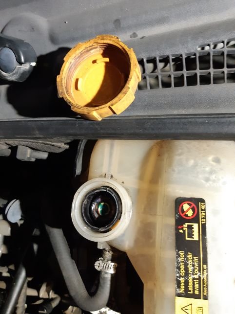

Ho una nuova bega!
Mi pare di poter dire che il tappo giallo della vaschetta del liquido radiatore è rotto: svitandolo, la parte nera che fa da valvola, è rimasta nel collo della vaschetta :?  :!
Sono partito col constatare una anomala trasudazione sulla parete della vaschetta, non ci sono crepe visibili, i tubi sembrano integri, ora ho asciugato il tutto e domani ricontrollo.
Per come ricordo svitando il tappo dovrebbe venir via con la parte nera. Per ora non ho forzato l'estrazione, pare come incastrato, non so.
Martedì proverò a contattare l'officina.

Si è proprio rotto…..
Però è reperibile con poca spesa, per fortuna!

È successo anche al mio, lo trovi dal ricambista generico, pagato 10 euro.

Grazie, ma, come tolgo il "nero": svito o tiro?

Aggiornamento: ho acceso portato in temperatura e la vaschetta gocciola!! Domani mi metto all'opera. Saluti

Tira

Esatto! A saperlo prima: a volte ci si perde in un bicchiere di antigelo :))
In breve: poiché non riuscivo ad estrarlo ho acceso l'auto fatto arrivare in temperatura il liquido e forzando con un piccolo cacciavite l'or superiore (l'altro sta più sotto) ho tirato come un dannato e pluff è uscito il pezzo nero (vidi foto post precedenti).
Ho messo il tappo nuovo e niente più gocce.
In pratica l'antigelo usciva dallo sfiato della vaschetta che convoglia il vapore proprio dietro il tappo.
Anche questa pare risolta :)
