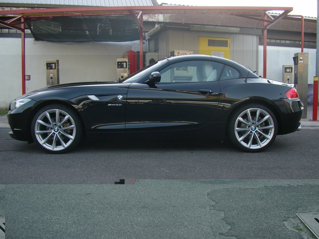

Considera che la mia Z4 aveva dietro gomme da 255 ma davanti da 225.
La misura giusta e' la 235, con un canale del cerchio piu' largo poi funziona molto bene, gia' le 225 son cambiate passando dal canale 7.5 a quello 8.

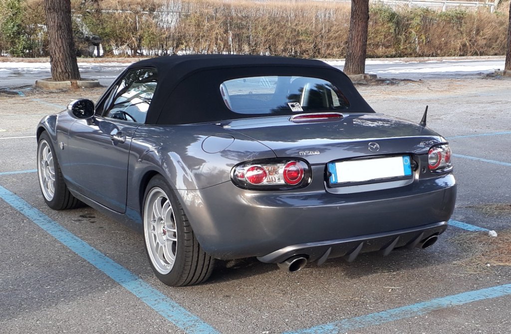

Con la mx5 ho messo solo gomme piu' larghe passando da 205 a 215 ma non ho cambiato misura di cerchio che era da 17, quindi ho montato le gomme sui cerchi che avevo di serie, le ho omologate e montato cerchi con ET piu' basso e canale piu' largo vendendo gli originali.

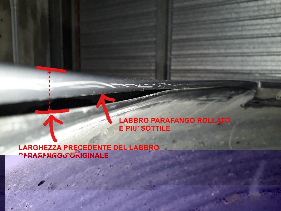

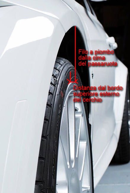

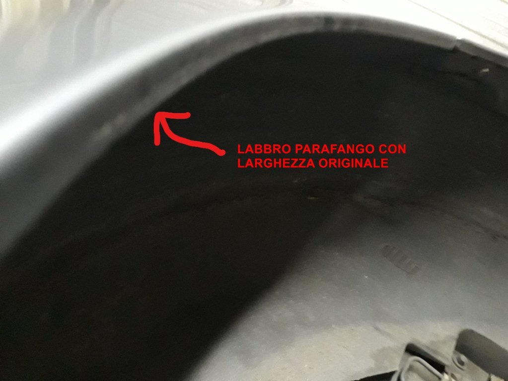

Io ho rollato i parafanghi che e' diverso, si usa un attrezzo apposito, il roller fender
20210225_182348 RID.jpg (65.82 KiB) Visto 8501 volte
In questo disegno capisci di che parlo.
Screenshot (357).png (82.17 KiB) Visto 8501 volte
Internamente se metti la mano sentirai un labbro che sporge verso la gomma
Inked20210225_182504 RID.jpg (72.36 KiB) Visto 8501 volte
Rollando lo si piega guadagnando spazio tra gomma e lato del parafango per uscire di piu' sino a quasi il limite del bordo esterno

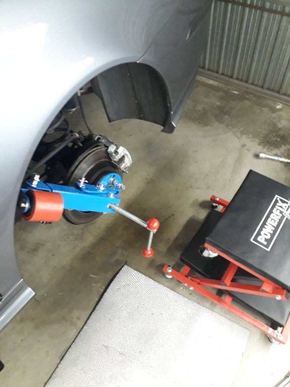

Altra cosa che fanno e' variare l'inclinazione della ruota regolando il camber/campanatura, ma c'e' un limite oltre il quale la gomma poi lavora male e hai meno superficie di appoggio vanificando il fatto di aver messo gomme piu' larghe o un canale del cerchio piu' largo.
Una volta allargato il parafango non basta, se i cerchi non hanno ET a scelta si devono montare dei distanziali ruota per portare il cerchio ancora piu' in fuori per non toccare le sospensioni internamente, con i cerchi JR hai pero' piu' scelta in questo senso, per questo si vede gente che mette cerchi nuovi ma anche i distanziali, ma anche perche' un tal cerchio non ha un ET che vorrebbero.

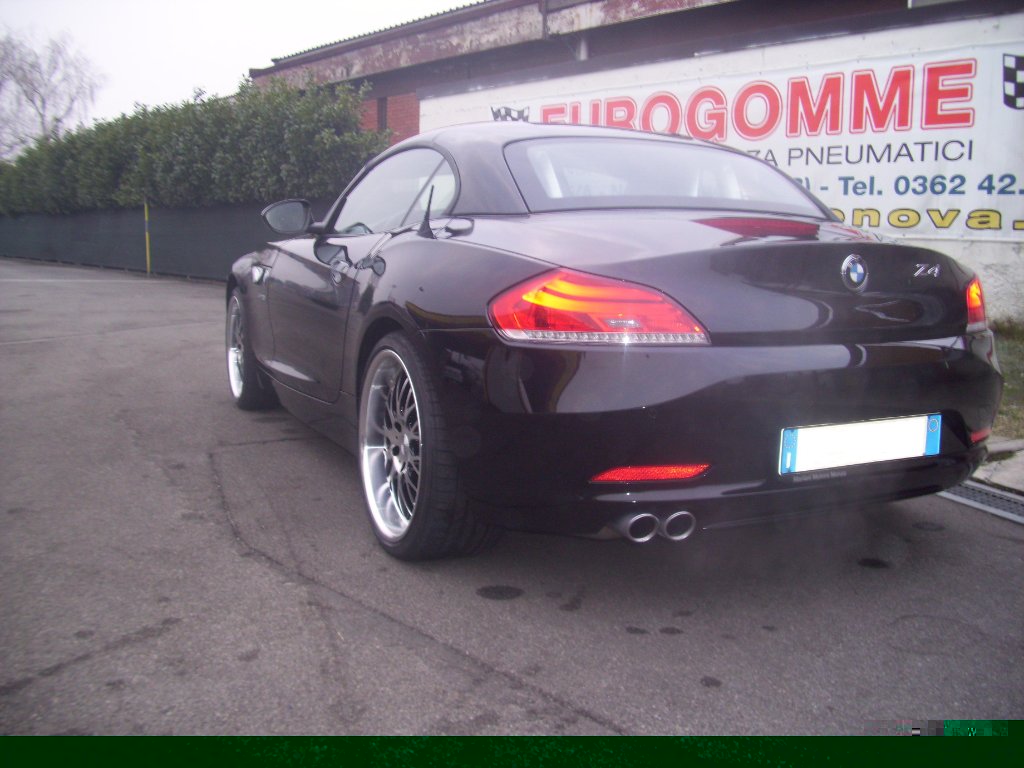

Se la ruota supera il bordo esterno del parafango e' orrida da vedersi, sembra una jeep, inoltre parte il sequestro del libretto.
Questa ha canale 8.5
Questa rossa ha canale 9.5, guarda quanto han dovuto inclinare le ruote, a me non piace proprio, zero lato prestazioni, solo tuning.
Idem queste canale 9.5 e ruote molto inclinate non avendo modificato i parafanghi esterni.
Questa ha i parafanghi allargati senza un lavoro di carrozzeria per integrarli bene e quelle viti a vista non son certo belle.
Per farlo implicherebbe un lavoro di carrozzeria dovendo poi riverniciare tutte le fiancate e immagina il costo.
Questo e' il solo modo di avere canali larghi senza che il cerchio tocchi internamente o la ruota sia troppo inclinata.

Anche se le auto sportive han cerchi e gomme larghe non sono mai a filo del parafango, si vede la differenza tra un cerchio e gomma di serie ed uno esageratamente modificato, ricorda sempre che giri su strada.
Quindi come suggerito se proprio vuoi i 19 stai sul canale 8.5 con gomme 235.
Altra cosa, se vuoi i cerchi con canale in vista o razze verso l'interno tanto vale che vai su cerchi con canale rovesciato o similari come disegno che gia' prendono questa estetica e han questo effetto senza dover mettere canali esagerati o ET troppo bassi.
Giusto per confronto ed esempio, questi erano i cerchi che avevo di serie sulla Z4 che mi piacevano ma mi sembravan troppo piatti, essendo originali non c'eran altre misure tra cui poter scegliere ma se anche fosse stato cambiando ET o canale le razze sarebbero rimaste sempre cosi' non rientrando, qua avevo canale 8 davanti e 9 dietro, come vedi tra canale 8 e 9 le razze restan uguali e non rientrano.
z4 003.jpg (170.11 KiB) Visto 8463 volte
Volendo cerchi con effetto concavo ho messo direttamente cerchi a canale rovesciato con canali 8.5 davanti e 9.5 dietro
Z4 DOTZ MUGELLO 006.jpg (134.95 KiB) Visto 8453 volte
Quindi prima che mettere dei canali esageratamente larghi per nulla e andare incontro a problemi, complicazioni e costi, scegli prima di tutto i cerchi per raggiungere il tuo obiettivo anche con canali inferiori.

Nelle foto che vedi la Z4 monta gomme da 19, 225 davanti e 255 dietro.
Per le 225 il canale 8.5 e' il massimo, oltre il bordo del cerchio resta scoperto (orrido), la spalla lavora malissimo e la tenuta peggiora.
La gomma deve sempre avere un margine di movimento sulla spalla altrimenti la gomma scivola invece di andare in aderenza perche' quando fai una curva prima si deve assestare il peso della macchina e la spalla deve assecondarlo, poi la gomma preme e inizia a tenere.
Se la spalla non ha piu' nessun margine di movimento la gomma scivola perche' invece di ricevere il peso in verticale a farla aderire meglio il peso agisce spingendo di lato e la gomma senza peso in verticale non ha aderenza e quindi scivola.
Se piove, trovi brecciolino o asfalto irregolare la gomma ti perde aderenza subito anche se non stai facendo curve impegnate e l'esp non recupera piu' nulla, non fa miracoli, se vuoi il canale 9 devi omologare le 235.
E comunque guarda le foto, le metto apposta, anche se non e' una Saab e' una gomma da 225 su canale 8 di serie e canale 8.5 con i cerchi nuovi, mi sembra che il canale rovesciato sia ben visibile senza andare sul canale 9.
Quindi devi scegliere il disegno di cerchio giusto.
Personalmente per me conta l'estetica ma contano anche le prestazioni, non vorrei mai una macchina da tuning buona da vedersi, da esibire al parcheggio ma che su strada non solo non abbia prestazioni migliori ma arrivi anche a peggiorare rispetto alla configurazione di serie.
