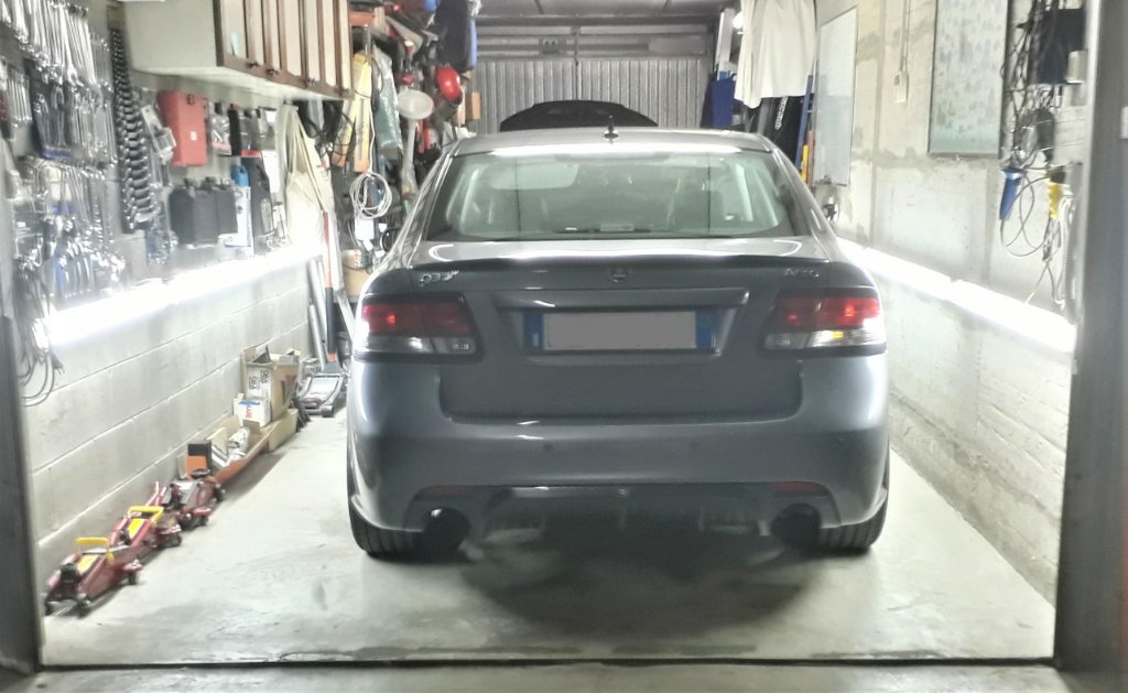

La macchina di serie era perfettamente allineata come altezza tra i due lati al posteriore, una volta montato il nuovo assetto B12 con ammortizzatori Bilstein B8 e molle Eibach prokit -3cm si presenta invece con il lato destro piu' alto di 1cm rispetto al lato sinistro.
A sinistra sarebbe l'altezza corretta, quindi e' a destra il problema, nella foto la macchina con ancora l'assetto Aero originale, si nota il perfetto allineamento posteriore in altezza, non ho fatto una foto da dietro con l'assetto, la alleghero' in seguito.

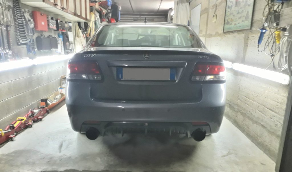

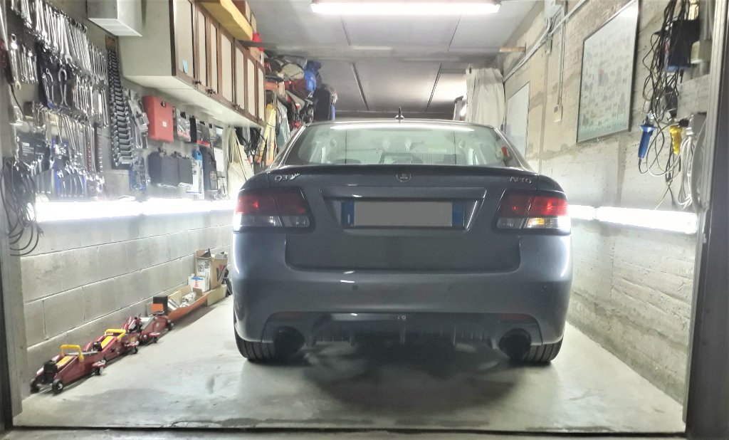

Ho fatto 3 foto da dietro della macchina, dal vivo si percepisce subito che e' inclinata, spero si capisca anche dalle foto, un po' piu' alta a destra
Ho misurato davanti e c'e' qualche millimetro di differenza sui due lati, piu' alto a destra.
Dietro controllando meglio sul lato destro la macchina e' piu' alta di circa mezzo centimetro, anche se guardandola sembrerebbe di piu' visivamente.
Ho pensato che forse non avevo avvitato a fondo il dado superiore dell'ammortizzatore destro anteriore e la molla restava piu' alta, ma da controllo sono ben serrati a fondo su entrambi i lati e il filetto che esce dal dado e' identico, quindi non e' questo il problema.
Ma avendo una maggior altezza dietro significa che e' il posteriore ad essere piu' alto e ovviamente anche davanti tende ad alzarsi ma di meno, quindi la causa e' da ricercare dietro, nel weekend mi armero' di pazienza guardando scrupolosamente sotto e paragonando i due lati.
C'e' da dire che effettivamente come ipotizzato da alcuni potrebbe esserci piu' peso sul lato sinistro dove c'e' la batteria, se scende da un lato si alza l'altro, ma l'assetto e' cosi' rigido che nemmeno se metto il mio peso in un punto con tutto il corpo scende manco di 1mm e peso 90kg, quindi la batteria di certo non e', per quanto riguarda il serbatoio in un forum han detto che e' piuttosto centrato e quindi nemmeno questo influisce.
Ma del resto sarebbe scesa molto di piu' con assetto Aero originale meno rigido allora, mentre invece restava dritta.

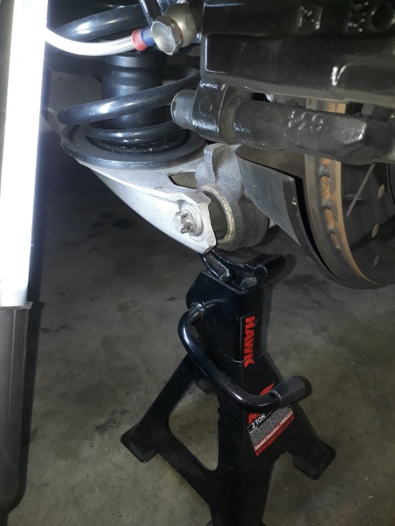

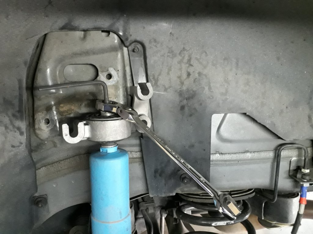

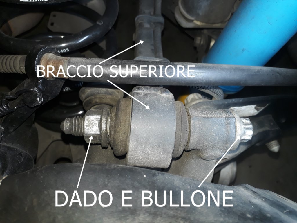

Ho voluto controllare di nuovo l'unica possibile variante, ovvero il braccio sospensione superiore di cui avevo allentato dado e bullone facendo i freni, se bloccati in posizione errata tengono l'assetto piu' alto come successo con la mx5.
Chi non li dovesse toccare non dovrebbe ovviamente fare questa verifica.

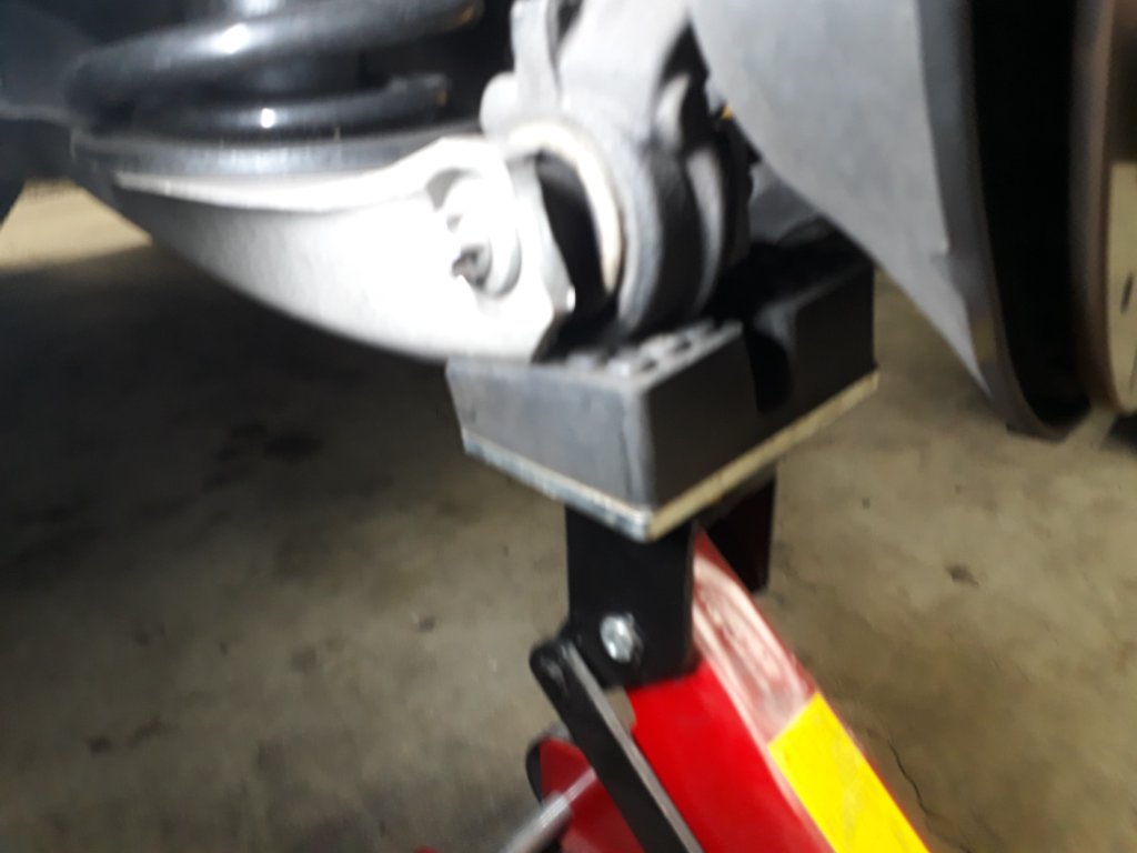

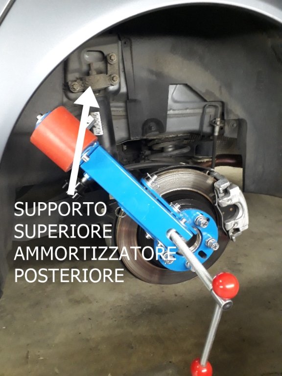

La scorsa volta ho messo in compressione molla e ammortizzatore facendo leva da sotto con un cric per poi serrare Dato che deve esserci tutto il peso della macchina, ho pensato che magari avevo messo in compressione le sospensioni ma senza peso, quindi ho allentato, messo sotto un cavalletto e poggiato sopra tutto il peso della macchina come se fosse sulla ruota per poi serrare.
Ho fatto un giro con la macchina per far adattare le sospensioni ma niente da fare, tornato a casa resta sempre la differenza di 1cm piu' in alto a destra al posteriore.

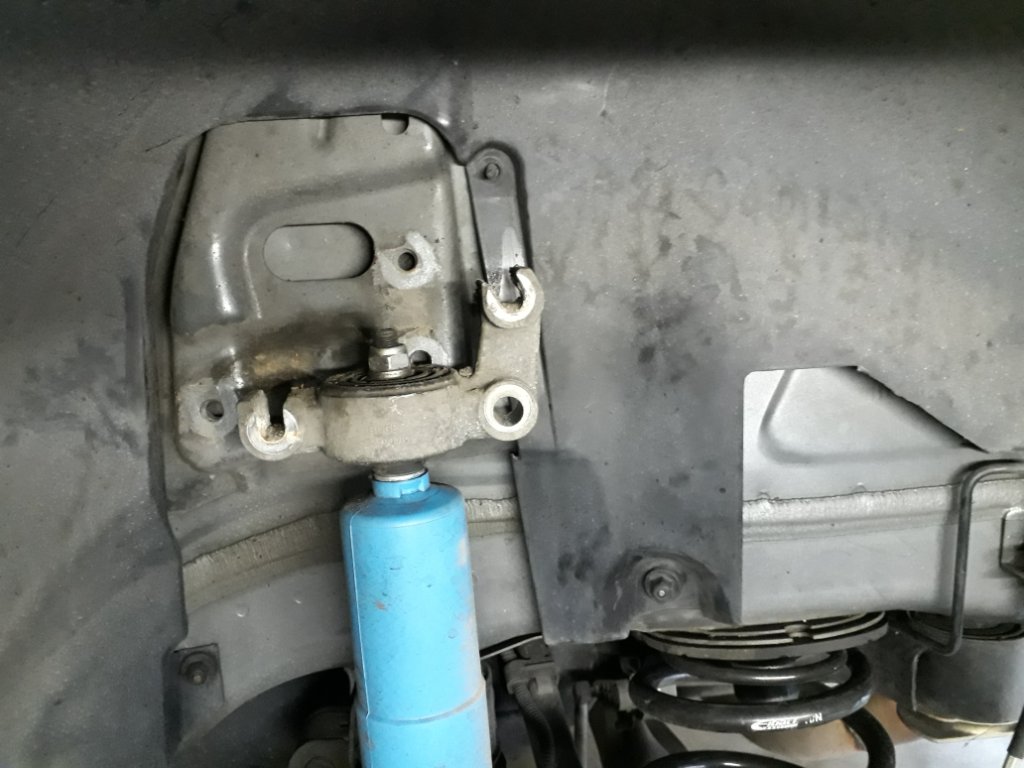

Sono le molle a reggere il peso della macchina, in teoria si possono anche levare gli ammortizzatori che servono solo a frenare la corsa delle molle in compressione ed estensione, quindi un ammortizzatore spompo non farebbe differenza e i miei sono stati appena messi.
Ho solo un dubbio riguardo ai supporti superiori degli ammortizzatori, visivamente sembrano a posto, ma essendoci una boccola che regge il peso direttamente se avesse ceduto potrebbe far stare gli ammortizzatori a una diversa altezza e questo andrebbe si ad influire sulle molle.
Quindi come ultimo tentativo li andro' a sostituire, non e' una spesa eccessiva e nemmeno un lavoro complesso, quindi procedo ad ordinarli. Li ho presi sul sito Autodoc, sono della marca Sachs esattamente come gli originali Saab ma costano la meta'

Mettendo una bolla sul baule sembrerebbe in asse, anche se il baule non e' perfettamente piano e quindi la misura non la trovo attendibile.
Girando al contrario nel box la macchina resta la differenza, quindi non dipende da una eventuale inclinazione del terreno, tra l'altro mettendo la bolla a terra e' in piano.
Da ispezione visiva i braccetti di collegamento alla barra antirollio sono integri, anche tutte le altre boccole, i tamponi inferiori delle molle sono nuovi e quelli superiori sono integri, anche i vari bracci non presentano deformazioni.

Dopo la notte ho provato di nuovo a prendere le misure, sia mai che il peso dopo ore faccia il suo corso.
Dietro a destra resta sempre piu' alta di 1cm, ma in effetti qualcosa e' cambiato, ora e' piu' alta di 1cm anche davanti a destra, mentre prima dell'intervento era di meno
Aspetto che arrivino i supporti superiori degli ammo posteriori per cambiarli e vedere se cambi qualcosa per proseguire con le verifiche.
Dietro non saprei proprio piu' cosa controllare, sembra tutto a posto, a questo punto il problema potrebbe esser davanti e se si solleva davanti ovvio si alzi anche dietro, prima va eliminata una ipotesi.

Trovata la voglia di far lavori nel box ho sostituito i due supporti superiori degli ammo posteriori.
Il dado superiore dell'ammortizzatore va svitato prima di levare il supporto senza mettere nulla sotto il gruppo sospensione, restando "in tiro" il dado con il peso dell'ammo che scende non serve bloccare il perno centrale con la brugola, va usata solo nel rimontaggio.
Sul wis Saab dicono di mettere e togliere il dado superiore con supporto smontato, ma sarebbe solo un casino dato che il dado duro da allentare renderebbe tutto piu' complicato, dovendo inoltre usare la brugola con il rischio di spanare la sede centrale.
Per rimontare si inserisce il supporto nell'ammo e lo si serra prima di rimontare il supporto. Per comodita' uso una chiave inglese a cricchetto e la brugola, serro tutto sino alla fine, la dinamometrica non serve, la coppia di serraggio sarebbe bassa a 27Nm, si serra sino a quando il dado si blocca, oltre non potrebbe andare e forzando si spanerebbe la sede centrale della brugola.
A questo punto serve un cric da mettere sotto la base dell'ammo per far salire il supporto e farlo combaciare con i fori dei bulloni.
Non vanno serrati del tutto ma solo quasi alla fine lasciando il supporto libero di muoversi, si solleva il cric e quando il supporto e' in appoggio sui bulloni si serrano a 53Nm. Come si vede in questa foto ci sono 3 sedi per i bulloni, man mano che alzando il cric iniziano a combaciare i fori si inserisce il primo bullone che combacia proseguendo con gli altri quando sono a segno.
I supporti precedenti non presentano segni di usura e la macchina sembra ancora sollevata su un lato, provero' ad aspettare domani ma credo non cambi nulla, il problema resta da risolvere.

Aggiornamento, alla fine ho lasciato perdere, usando la macchina in modo molto veloce ho avuto modo di appurare che l'assetto e' stabile senza comportamenti anomali anche se c'e' questa differenza di altezza sui due lati.
Con il senno di poi avrei preso invece del kit B12 Eibach-Bilstein (non disponibile per la 93 come per altre auto, ammo B8 e molle Prokit -3cm van presi quindi separatamente) il kit coilover Maptun, potendo regolare l'altezza avrei potuto ovviare a questa differenza estetica.
