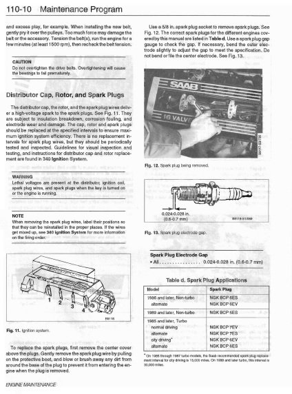

Re: C-900 Ritardo avviamento e regolazione debimetro
Queste sono le specifiche che si leggono sul manuale di manutenzione.

La tua macchina ha 175 cv, non 170. Il grado 7 delle candele va bene. la valvola del minimo di sicuro ingrassa la carburazione.
Come sempre, è opportuno fornire le informazioni quando si conosce il modello dell'auto. Informazioni o consigli generici, a volte, possono tornare utili ma più spesso si rischia di girare a vuoto confondendo ancora di più le idee.

Come vedi al di la' del conoscere o meno il modello avevo pienamente ragione, non ho dato nessuna indicazione e ho chiesto le informazioni necessarie per arrivare al codice corretto del ricambio per poterla dare, il numero di telaio e' il metodo utilizzato da qualunque meccanico o ricambista per trovarli, anche se spesso serve aver in mano il pezzo perche' anche con il numero di telaio possono comparire piu' opzioni, ad esempio la stessa auto nello stesso periodo puo' aver utilizzato due fornitori diversi con marche diverse di ricambi.
Nelle istruzioni Saab che avete allegato poi Saab stessa consiglia gradazioni candele diverse in base all'utilizzo, quindi uno potrebbe cadere in confusione senza le basi necessarie di meccanica.
Immettendo il numero di telaio anche a lui compare 170cv e questo lo trovi anche su siti di ricambi o costruttori di candele, al di la' di quanti cv abbia a libretto il ricambio dovresti cercarlo quindi per 170cv e non per 175cv, cercando con 175cv ti fa selezionare il modello errato, inserendo il numero di telaio nel wis poi ancora meglio a prova di dubbi.
Molti sbagliano inserendo la data di immatricolazione della macchina che se prodotta a fine anno potrebbe essere immatricolata ad esempio nel 1990 ma essere del 1989, poi magari nel 1989 utilizzano un certo ricambio e nel corso del 1990 lo cambiano.
Se poi non ordinata ma presa in concessionaria potrebbe esser stata prodotta mesi prima o l'anno prima.
