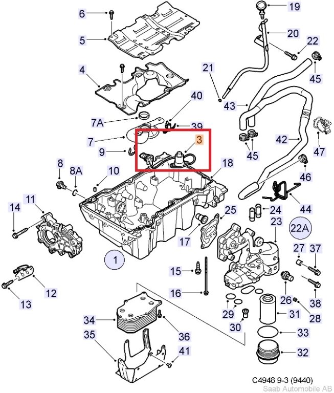

Nello spaccato ricambi zona coppa vedo il sensore livello olio, intendi questo o altro ?
Sarebbe questo

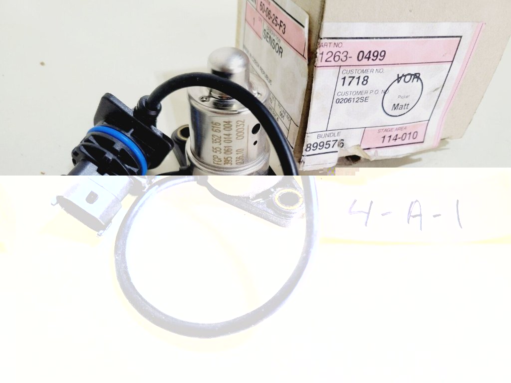

Non capisco però come fa ad estrarre l'oring , ok il sensore rientra nella coppa ma l'oring come lo cambio?
L'oring Viene alloggiato nel foro della coppa o sul corpo del sensore?
Re: 9-3Ng 2.8V6 aero: Perdita olio
Inviato: giovedì 11 maggio 2023, 16:17
da huskywr240
E' sul sensore come vedi in foto, o meglio sul tappo passaggio cavo.
Devi collegare dei fili o qualcosa di simile per non far cadere il tappo dentro e tenerlo mentre cambi la guarnizione, altrimenti andrebbe smontata la coppa dell'olio ma con un po' di manualita' si evita di doverlo fare.
Il sensore e' una cosa ed e' fissato altrove, questo e' la chiusura del tappo passaggio cavo.
