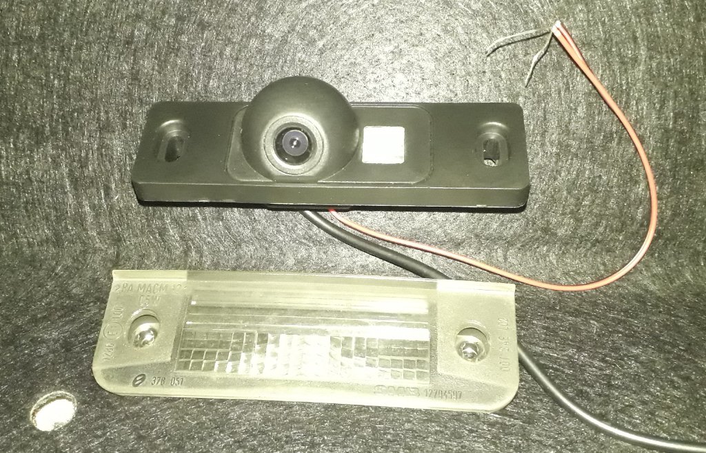

Telecamera arrivata, si presenta bene.
Zero istruzioni, ma per chi sa cosa fare e' abbastanza semplice.
La telecamera ha due fili rosso e nero per l'alimentazione del led luce targa, che ho testato e funziona.
I fili si collegano a quelli del portalampada originale.
Poi c'e' un cavo connettore RCA per il segnale video e filo rosso per commutazione comando telecamera quando si inserisce la retromarcia, la radio ha un filo per attivarsi sulla funzione retrocamera quando si innesta la retromarcia.

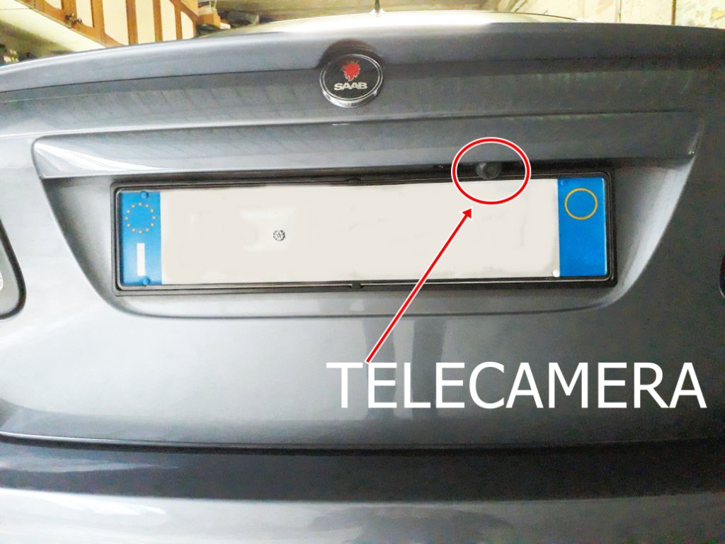

Oggi ho iniziato il montaggio della telecamera, sinceramente non pensavo che avrebbe portato via tanto tempo ed ho solo iniziato a montare la telecamera, poi dovro' smontare radio e panelli per arrivare da dietro sino alla radio.
Va tolto il pannello di copertura del coperchio del bagagliaio, le clip si levano premendole nel centro, la parte centrale non va tirata verso l'alto come per altre clip.

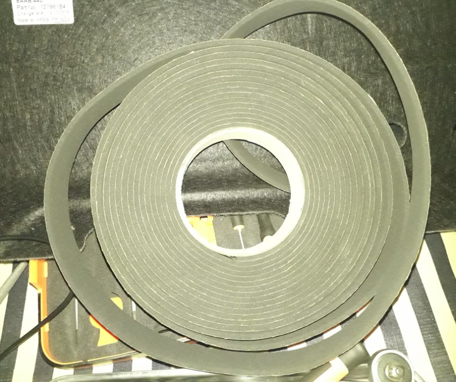

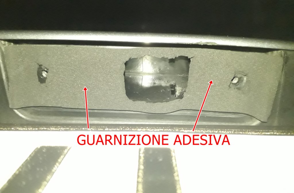

Per cominciare le misure di telecamera e vetrino originale non corrispondono, la telecamera e' piu' piccola ma corrispondono perfettamente i punti di fissaggio delle viti.
Le viti originali pero' sono corte e ho dovuto metterle piu' lunghe.
Ho dovuto quindi inserire una guarnizione per non fare passare acqua, e' una guarnizione in rotolo adesiva da una parte.
Prima ho modellato il pezzo e poi l'ho applicato

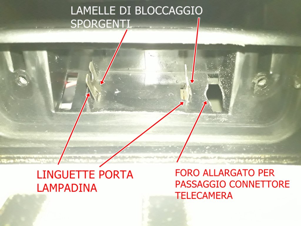

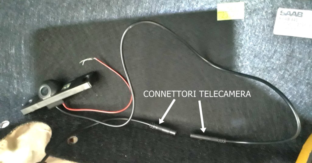

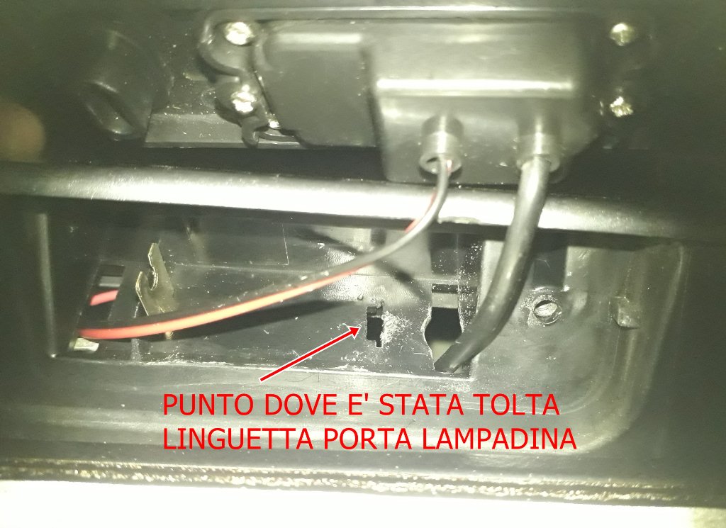

Per poter inserire la telecamera vanno eliminate le due linguette dove si inserisce la lampadina.
Sono due linguette bloccate da una lamella che sporge, la si preme prima con una pinza, poi con la pinza si spinge verso il basso la linguetta premendo con un cacciavite la lamella, muovendo un po' la pinza alla fine si sgancia la linguetta ed esce verso il basso.
Un foro laterale va allargato un po' con una lima per far passare il connettore della telecamera
La telecamera per facilitare la posa cavi ha il connettore che si scollega sul cavo, lo spinotto del segnale video sarebbe infatti troppo grosso e non ci passerebbe, a lavoro finito meglio inserire un pezzo di guaina termorestringente per coprire il connettore ed evitare che possa scollegarsi.

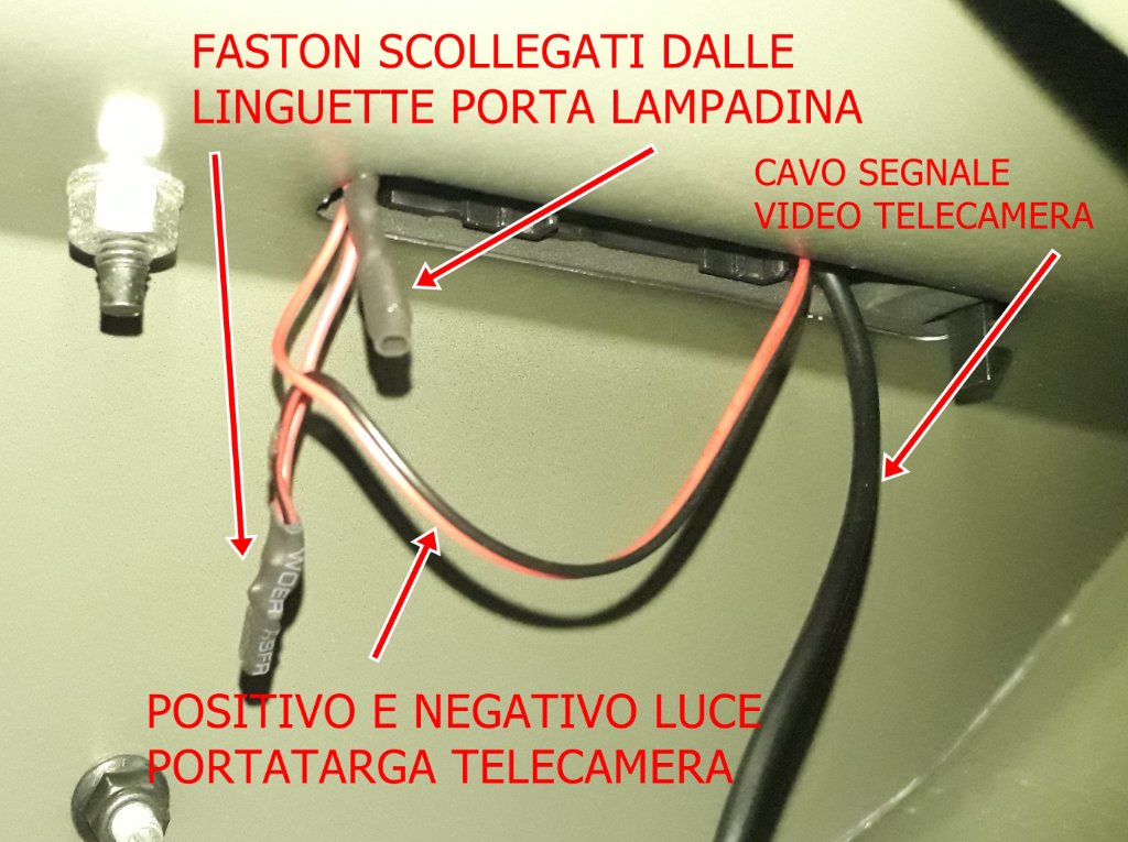

Levate le due linguette porta lampada restano i due faston del positivo e negativo luce targa cui vanno collegati i fili della luce a led incorporata che illumina la targa al posto di quella originale, si arrotola il filo su un faston e poi lo si salda, isolando poi con guaina termoretraibile
Dato che la luce che illumina la targa incorporata nel supporto della telecamera e' a led e' importante che siano collegati giusti i poli positivo e negativo o non si accende, a differenza delle lampadine di serie a filamento dove non importano i poli.
Anche se i faston originali collegati alle linguette porta lampada hanno un filo rosso e uno bianco non necessariamente indicano positivo e negativo, collegandoli corretti infatti il led non si accendeva e li ho dovuti invertire.
Quindi provateli con un tester o collegateli per controllare se si accende la luce prima di saldarli.
La luce della telecamera illumina meno la targa rispetto alla lampadina a led che avevo prima, ma basta per illuminarla.

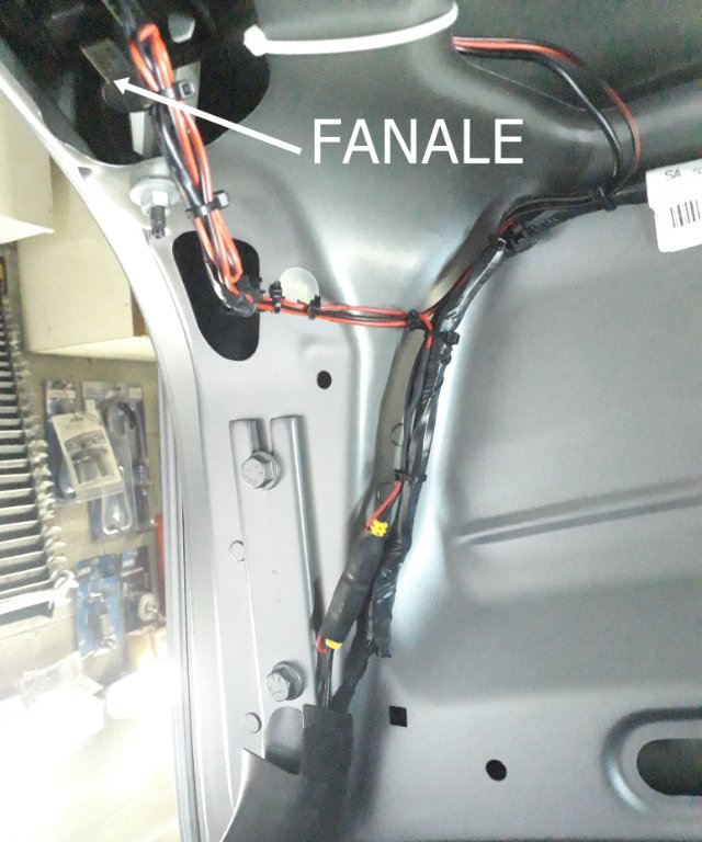

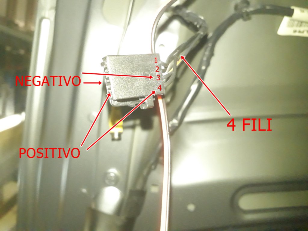

Finita la parte zona baule, resta da portare il cavo del segnale verso la radio, il cavo del positivo retromarcia che attiva lo schermo e' integrato nel cavo video.
Vanno collegati positivo e negativo alla luce retromarcia.
Ci sono i due fili che alimentano la telecamera e il filo del positivo che va verso la radio.

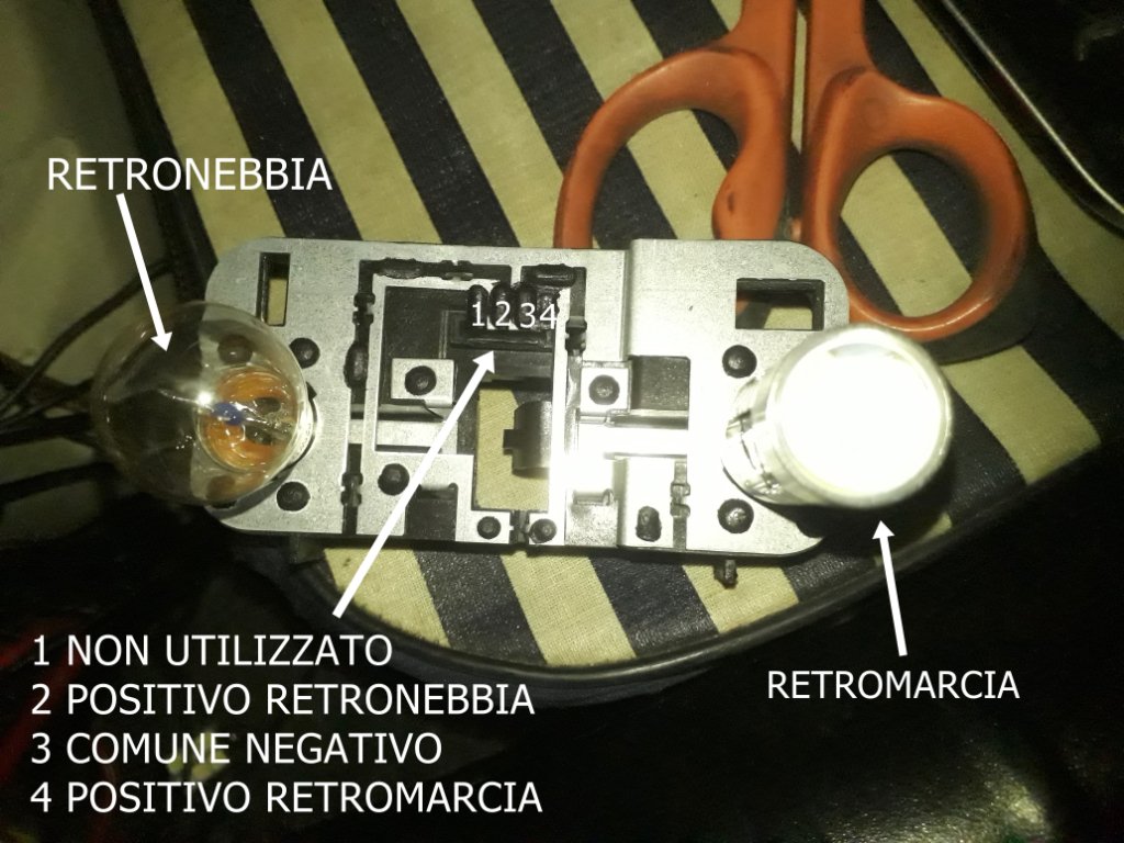

Il connettore del fanale sinistro lato guida ha 4 fili, ma solo 3 sono utilizzati, il n°1 non e' utilizzato anche se presente.
Vedendo il fanale questi sono i collegamenti interni

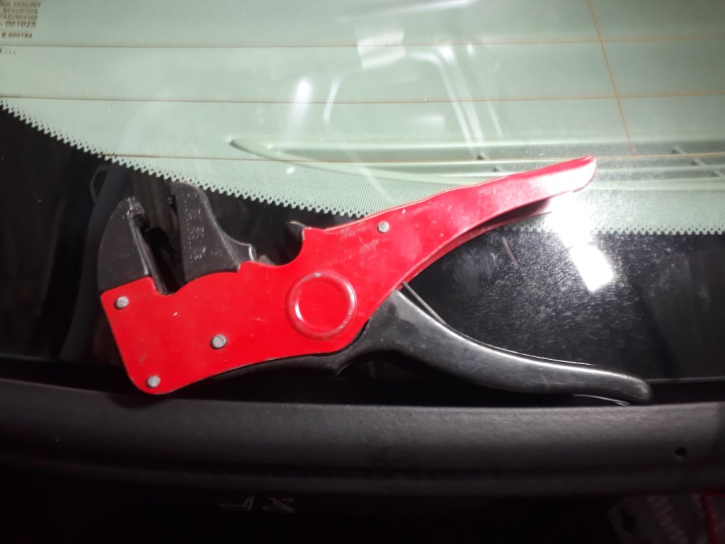

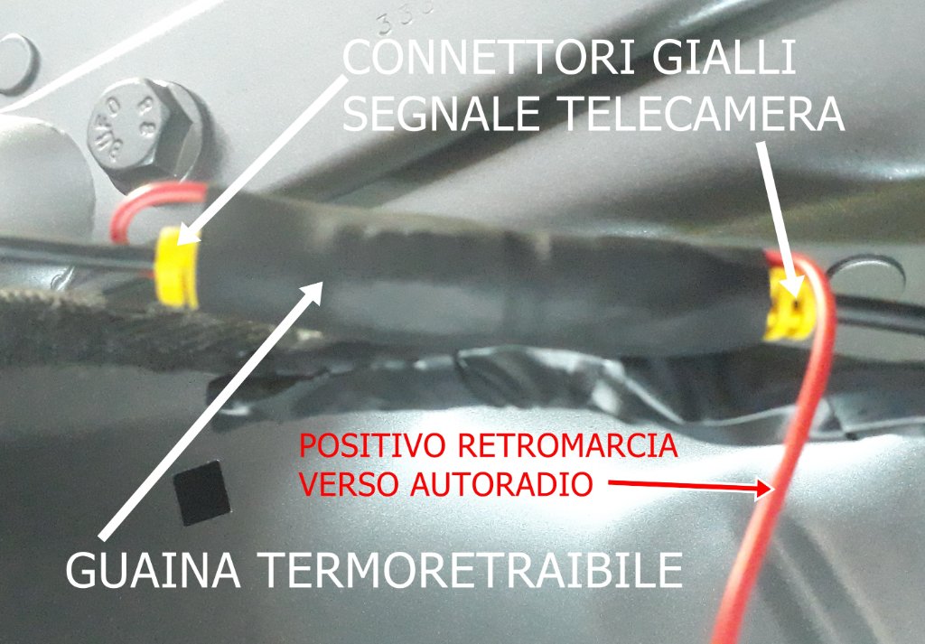

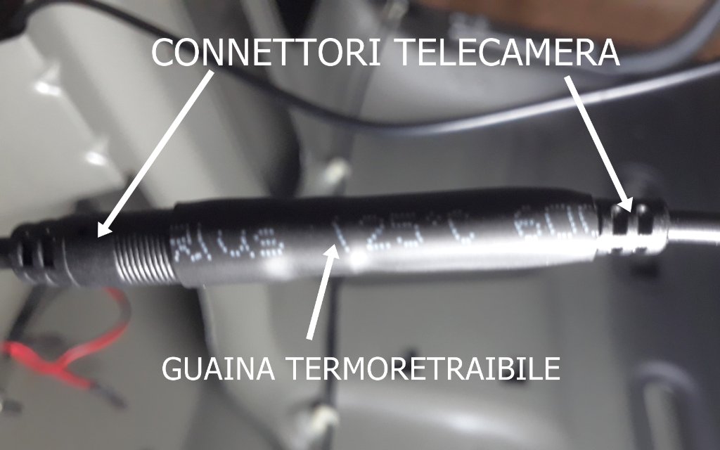

Ho preferito non tagliare i fili ma solo spelarli usando lo spelafili
Ho poi avvolto intorno alla parte spelata il filo da collegare, saldato e poi coperto con nastro (non avendolo tagliato non si puo' infilare la guaina termoretraibile).
Anche nel punto di giunzione dei due connettori di segnale gialli ho messo la guaina termoretraibile per evitare che si scolleghino
Parte dietro finita

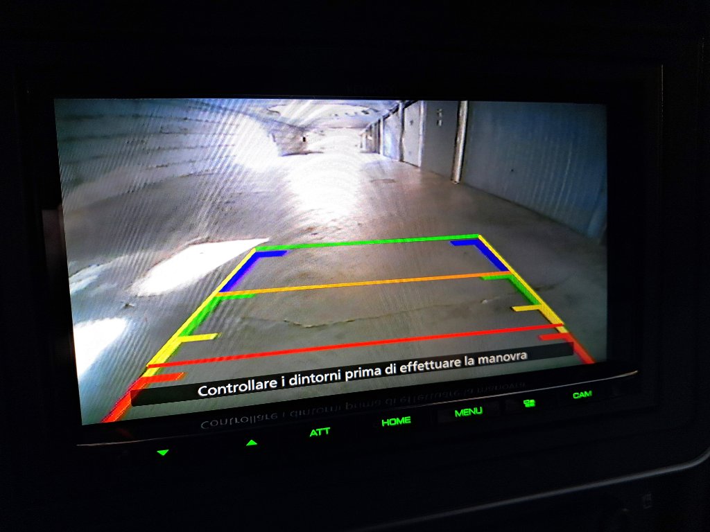

Alla prima accensione auto ho provato e funziona, quando avro' finito e usero' la macchina potro' vedere come funziona in manovra.
Se inserisco la retro la radio commuta da sola sulla telecamera, ma per ora lo fa solo a radio accesa, devo controllare se funzioni anche a radio spenta o no.
La telecamera ha integrate le linee guida, la radio ha le sue che posso disattivare, faro' poi una prova per vedere se tenere solo quelle della telecamera o se usarle tutte insieme.
Quelle della radio le posso anche regolare.
Messaggi: 13816
Re: 93 NG TELECAMERA PARCHEGGIO
Per esperienza, mantienine solo una
Scegli quella che secondo te è migliore, ma le doppie linee creano un po' di confusione

Ho provato adesso a mandare un messaggio a chi la vende, non ci sono istruzioni, guardandola non ho visto interruttori o altro, quindi credo che la griglia sia integrata e non disattivabile, salvo ci sia qualche procedura da seguire.
Unica cosa come vedi quella della radio fa partire la zona rossa piu' indietro ma e' regolabile in vari modi, a far fede sara' la prova, quando la zona rossa tocca l'ostacolo il sensore parcheggio deve emettere il suono continuo, se quella integrata non fosse attendibile posso anche lasciarle tutte e due regolando quella della radio.

Mi han risposto quelli che vendono la telecamera, le linee guida non sono disattivabili, se non ricordo male per un altro modello di altro marchio erano disattivabili.
Quindi o tengo solo quelle integrate o le uso sovrapposte a quelle della radio, ma essendo regolabili in diversi modi devo provarle, decidono i sensori di parcheggio quali corrispondano meglio, su tutto il punto di inizio della rilevazione e quello finale quando emettono il suono continuo.
Dimenticavo di dire che c'era un leggero sfarfallio, non avevo controllato se fosse a motore acceso o spento.
Nel mio caso e' solo un disturbo leggero e credo ricada nella spiegazione di questo video, in pratica il problema nasce collegando il negativo a quello delle lampadine, collegandolo a quello della radio sparisce il disturbo.
Ma avendo gia' posato il cavo lui risolve semplicemente staccando il negativo dalla lampadina posteriore, la telecamera in questo modo prende il negativo tramite il connettore video e quindi dalla radio.
Se invece il disturbo fosse molto forte dipende dal settaggio della radio che e' impostato su un formato di telecamera errato rispetto a quello installato, quindi da correggere nei settaggi della radio, lo spiega in questo video.

Come suggerito nel video ho scollegato il negativo che era connesso al negativo delle lampadine, la telecamera funziona lo stesso prendendo il negativo dalla radio tramite il cavo video, lo sfarfallio, anche se leggero, e' sparito anche a motore acceso.
Resta da controllare il discorso griglia colorata sul monitor.

Anche se la telecamera funziona con il negativo staccato, prendendolo dal connettore video collegato alla radio, per sicurezza ho tirato un pezzo di filo nero e l'ho collegato a massa vicino all'amplificatore.
Ho tenuto sia la griglia della telecamera che quella della radio regolandola per sovrapporsi, in retromarcia si vede bene.
La linea rossa arriva a toccare l'ostacolo prima che i sensori emettano il bip continuo, preferisco cosi' per aver piu' margine di sicurezza.
