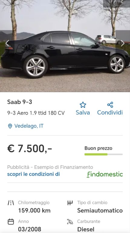

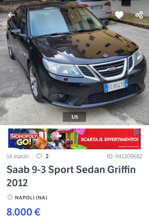

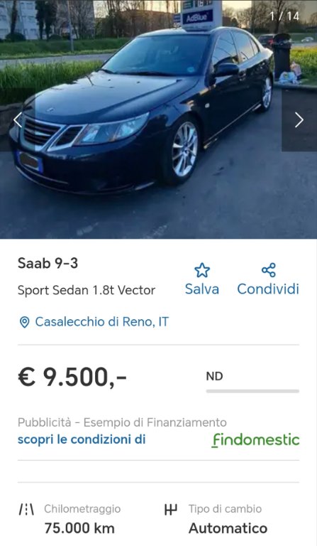

Ciao a tutti amici saabisti,
dopo mesi di ricerca per una Turbo X, sono stanco di aspettare ed ho selezionato tre 9-3 che mi piacciono per motivi diversi.
Abbiamo un 1.8t che alla fine è il 2.0 Saab depotenziato, e due 1.9 biturbo, una "classica aero" ed una bellissima "griffin" depot.
Inutile che mi nasconda, per design la 9-3 è la mia Saab preferita, assolutamente senza tempo e pur rinunciando alla Turbo X vorrei una Saab prestante e veloce.
Quindi, successivamente, vorrei arrivare ad una potenza di 250 cavalli circa.
Ma secondo voi, quale di queste tre si presta meglio ad arrivare a quella potenza in affidabilità e macinare chilometri in sicurezza? Cosa dovrei controllare nelle tre nello specifico?

Saab prestante e veloce, quindi a benzina, direi la 1.8t, poi con Maptun la porti ai cavalli che vuoi. Così risparmi anche di bollo.

Con Maptune dovrebbe arrivare a 200 cavalli senza toccare altro, ma immagino che per salire di cavalli bisogna cambiare turbina.
Invece Hirsch? Non è più in attività?
Perché a livello di carrozzeria e cerchi non trovo davvero nulla online

Ciao, purtroppo devo essere sincero... no diesel, ma anche no 1.8t, è automatica.
Non mi ci andrei ad impicciare.
Hirsch ha ancora un sito ma non viene aggiornato da chissà quanto, non ci penserei.
Maptun per superare i 250cv propone la sostituzione della turbina, fino a 235cv no.
E' un motore che a 250cv ci arriva tranquillamente ma con l'automatico lo vedo un po' un controsenso.

Dici che il cambio automatico con determinate potenze funziona male?

Non è tanto il fatto che funzioni male, ma oltre a limiti oggettivi di potenza e coppia massime che può trasmettere è comunque un componente a rischio rotture molto più di un cambio manuale oltre a richiedere manutenzione più attenta. Io lo lascerei stare a prescindere dal tuning. In più non è upgradabile come invece una trasmissione manuale: short shifter, volano alleggerito, frizione maggiorata, tubazioni idrauliche tutta roba che su un automatico non si può implementare. E poi l'Aisin non è proprio il cambio automatico venuto meglio...
- Messaggi: 14847
Re: Sono indeciso su quale 9-3 prendere!
L'AISIN è un ottimo cambio a mio avviso considerando che è vecchio di almeno 17 anni (nel mio caso) permette di guidare in automatico con ottimo confort o in sequenziale offrendo una una discreta velocità di cambiata relazionata all'anno 2006/2007 in cui è stato adottato sulla mia macchina... ce l'ho sulla Volvo XC90 del 2007, si è sciroppato 300.000km e funziona alla perfezione con una precisione ed una dolcezza invidiabile grazie ad un costante manutenzione.
Bisogna sempre contestualizzare le cose, quel cambio non è un cambio con sportivo, è nato per essere montato su macchine e macchinoni da viaggio ma non è certamente stato sviluppato per gli amanti della guida sportiva, per loro c'erano altri prodotti montati su altre macchine.
Di tanto in tanto, all'occorrenza, si adatta pure con tutti i suoi limiti e ti permette di divertirti ma alla lunga ti presenta il conto, non tollera essere strapazzato oltre misura non ama le sollecitazioni delle partenze a cannone da 0-100, ma se usato in maniera consona sa dare soddisfazione.

Il diesel per arrivare a 250cv ha bisogno di più adeguamenti, nonostante sia bello cattivo, quindi meglio un benzina senza dubbio
Lascerei stare l automatico perché, oltre a quanto già riportato, cominciano ad avere begli anni e non si da come sia stato trattato in precedenza
Personalmente, se non ti serve urgentemente un auto, continuerei la ricerca della TurboX senza porsi un limite temporale perché qualsiasi altra scelta ti lascerebbe un pochino di amaro perché non è quello che vorresti realmente
Aggiungo che i cambi automatici, rivolgendosi a specialisti competenti, possono essere upgradati piu' dei manuali montando pacchi e cesti frizioni rinforzati, oltre ad altre altre componenti customizzate dai vari specialisti per sopportare coppie maggiori in caso di elaborazioni, infine hanno una loro centralina e si rimappano a seconda della marca e modello di auto in funzione della rimappatura eseguita alla centralina motore ed allo stage eseguito sulla stessa.

Lascierei stare il diesel per arrivare a 250 cv, i ttid soffrono di crepe al collettore di aspirazione e alle tubazioni del turbo già da originali..
Per quel che riguarda il benzina, oltre le giuste considerazioni sul cambio, mi par di ricordare che il deggy mi disse che il 150 e 175 sono diversi dal 210 non solo come taratura centralina, ma anche in certi componenti hardware ( bielle?, pistoni?, valvole?, albero?...non ricordo) e che di conseguenza era consigliabile il più potente per fare upgrade di alta potenza.
