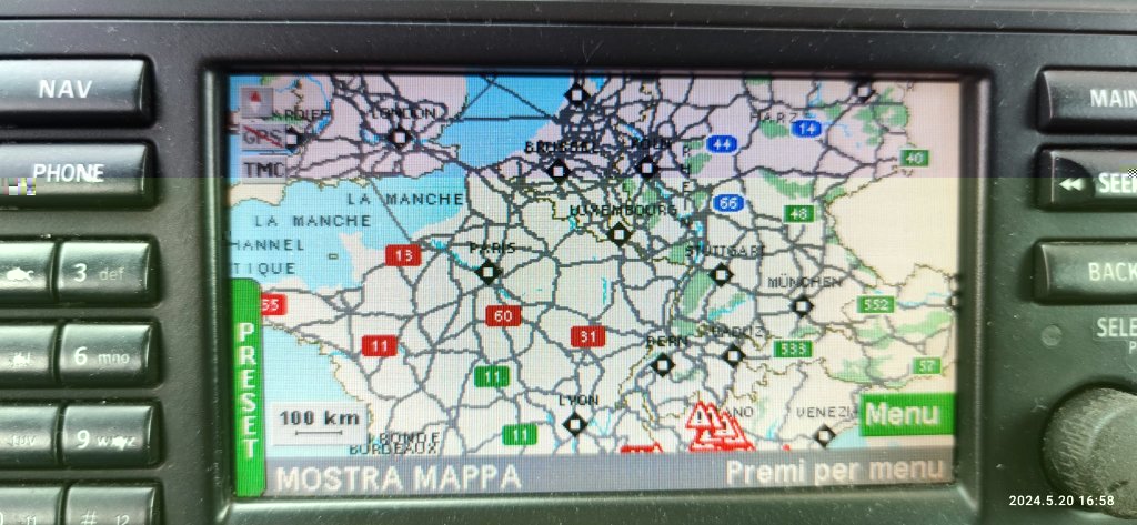

Sembrerebbe che il navigatore abbia perso il segnale gps, anche l' icona sullo schermo è disabilitata, cosa posso fare?
93 NG AERO V6 navigatore ha perso il segnale gps

Potrebbe appunto essere guasta l'antenna gps, ci sono dei componenti elettronici

E' capitato ai miei sulla Giulietta, si era guastata l'antenna del gps. Sostituita con 80€ ed ha ripreso a funzionare.
Non ricordo se hanno cambiato l'originale o se hanno bypassato il segnale con un'altra antenna (mi ricordo un discorso del genere, ma l'estetica sia del navigatore che della pinna sul tetto è rimasta invariata).

Non parlo dell'antenna in se ma della centralina cui e' collegata che si trova nella parte posteriore.

Non ricordo dove se ne era parlato ma anche un altro aveva lo stesso problema, il pezzo che dovrebbe essere da cambiare e' quello evidenziato nello schema posto zona baule, amplificatore d'antenna che c'e' con diversi codici, devi smontarlo per vedere il codice corretto del tuo.
