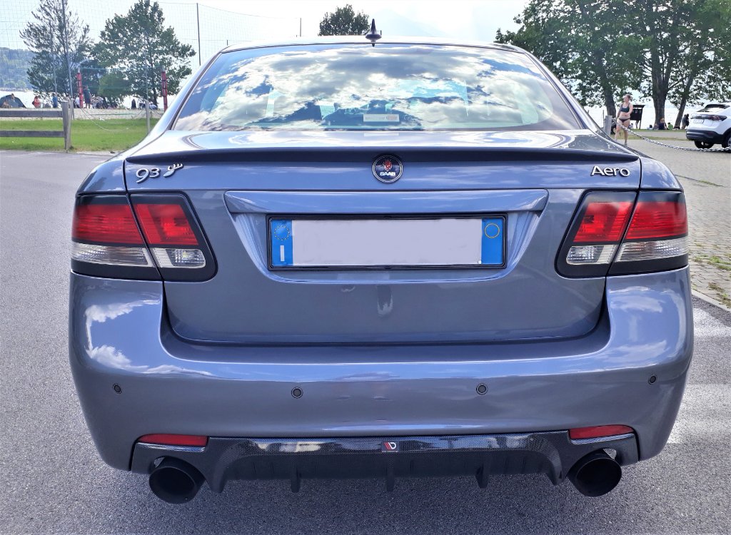

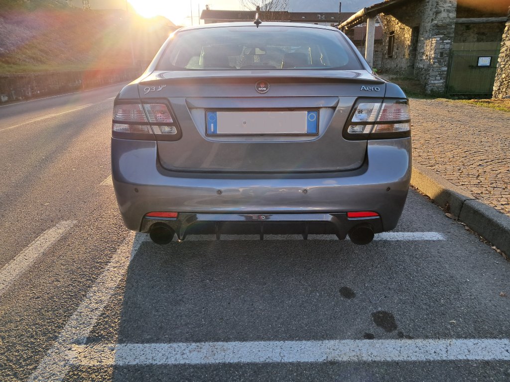

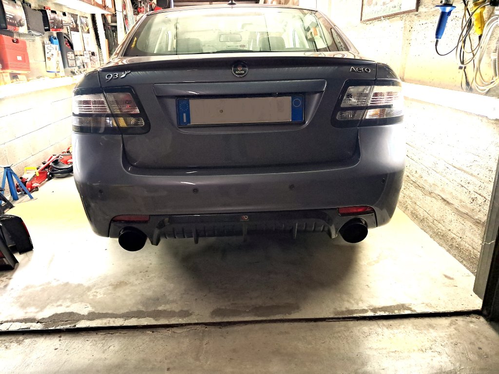

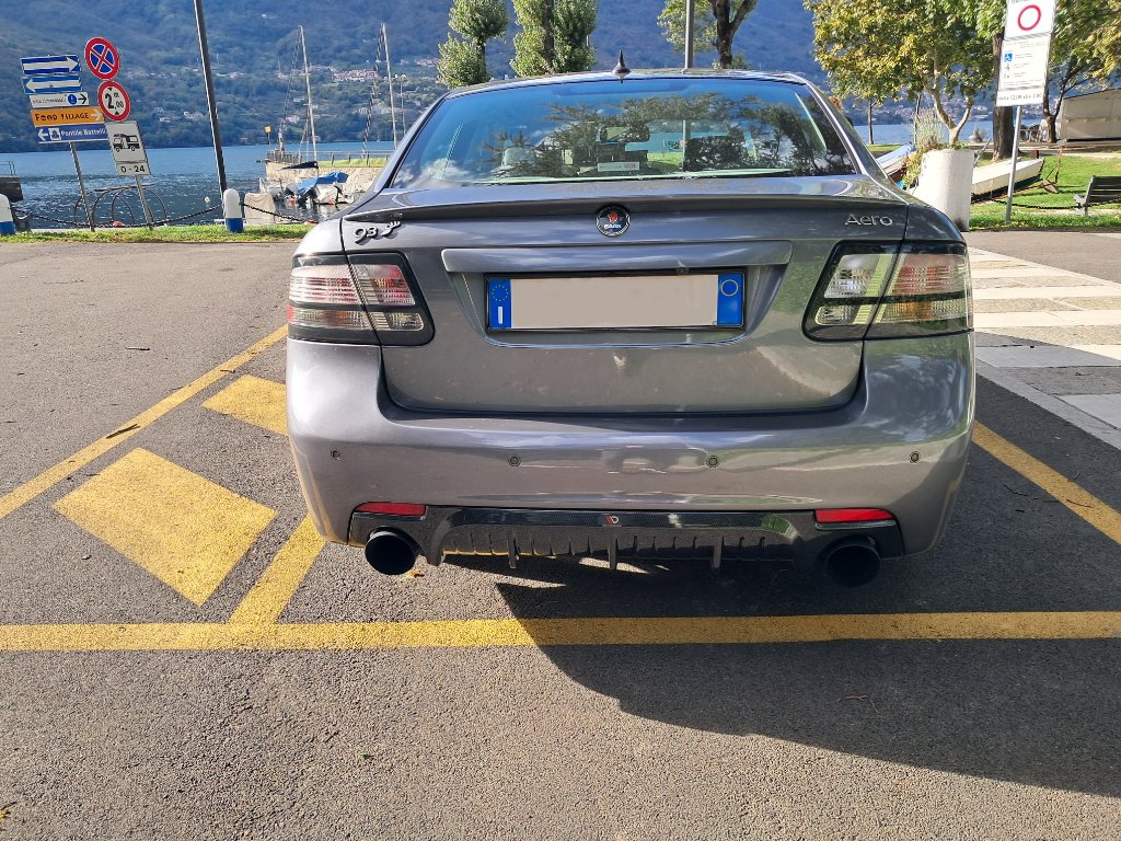

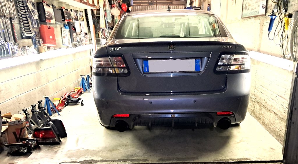

Ho installato il kit fari ice block e quindi sono in vendita gli altri modificati con le stesse righe nere ma con vetrino di colore rosso.
Negli Usa a volte se li scambiano perche' c'e' chi li preferisce con vetrino rosso invece che trasparente.
Prima era cosi'
Ora e' cosi'
Faro' un'altra foto piu' avanti con la luce del giorno
