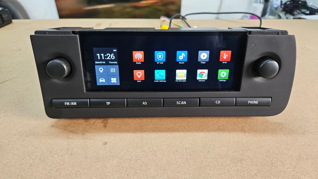

Saabastian dopo l'ICM4 fatto partendo dall'ICM3, ha fatto anche la versione partendo da ICM1 e ICM2.
ICM4 da ICM1 e 2.jpg (223.07 KiB) Visto 16439 volte
Anche questo è un ottimo risultato, anche se è migliore il primo, quello dall'ICM3.
Questo nuovo si può acquistare online, mentre quello che proviene dall'ICM3 viene venduto solo montato direttamente nella sua officina.

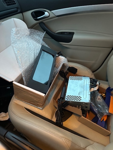

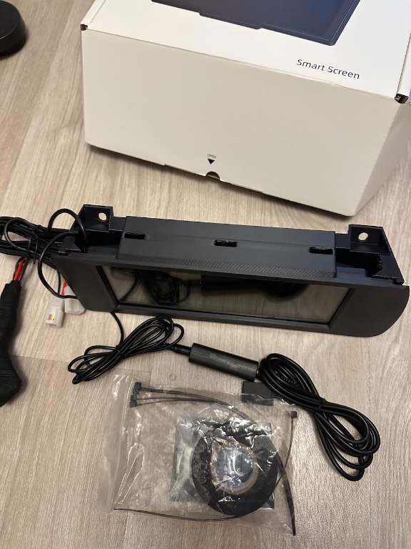

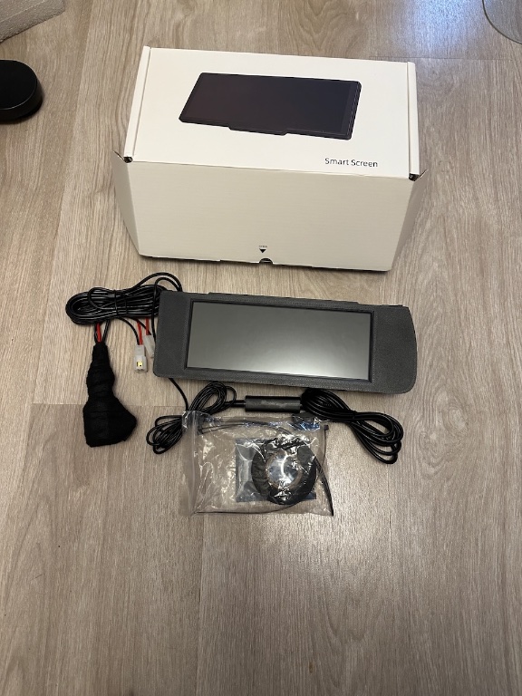

Arrivato!
Purtroppo non è del tutto plug-n-play, va smontato il frontalino dell'ICM2 per farlo stare, per questo motivo lo monterò nelle prossime settimane.
ICM4 Smart Screen - 1.jpeg (174.84 KiB) Visto 12291 volte
ICM4 Smart Screen - 2.jpeg (155.02 KiB) Visto 12291 volte

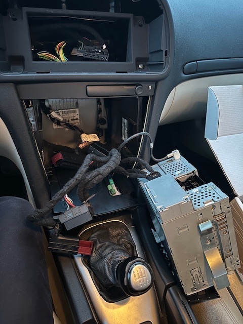

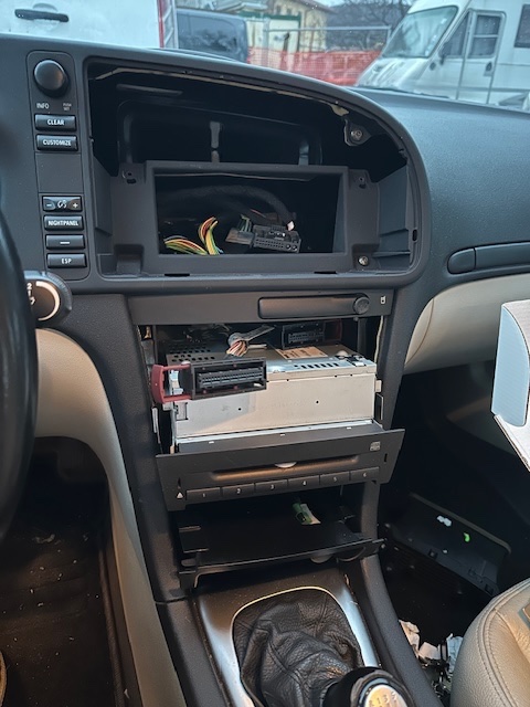

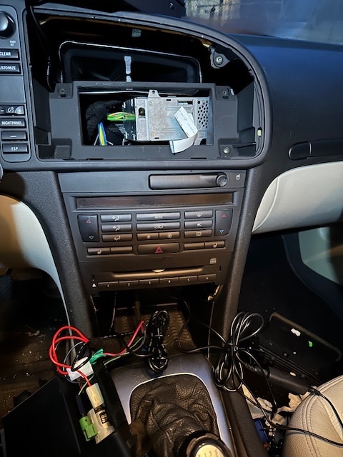

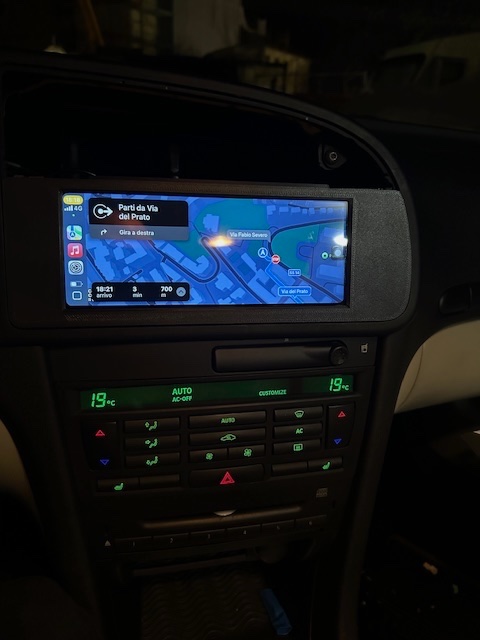

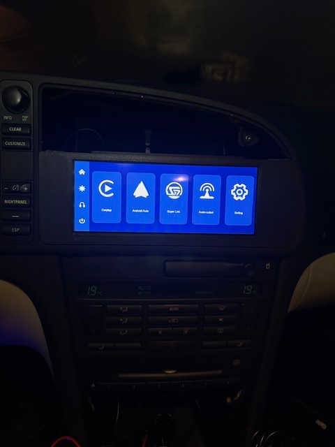

L'ho montato!
2 ore di lavoro in tutto.
Va smontato l'ICM1 o 2 dell'auto e messo nel cruscotto, poi davanti in plancia viene inserito l'ICM4. Si collega l'AUX al lettore CD e la corrente all'accendisigari.
Girando la chiave si accende subito, purtroppo si perde la regolazione volume con la manopola e non si può spegnere o accende l'ICM. Il tutto è stampato in 3D, purtroppo materiale un po' diverso dal resto del cruscotto.
Nell'insieme è una buona idea/soluzione, ora c'è anche l'accessorio per avere regolazione volume, tasto accensione, regolazione alti/bassi, ma quando l'ho comprato io ancora non esisteva.

Re: ICM4 Autoradio 9-3NG con Apple CarPlay e Android Auto

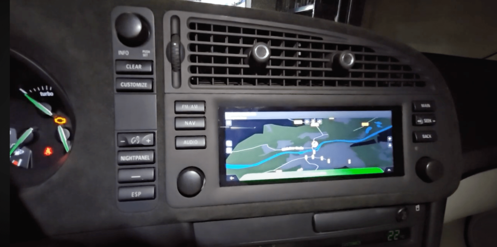

Inviato: martedì 1 settembre 2026, 22:30
da autoeconomo
Si più di quello che pensavo. In realtà pensavo di usarlo un po' e poi venderlo, invece non l'ho più tolto dall'auto. Avere il navigatore così grande è proprio bello!
