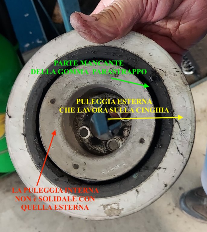

Il problema di avviamento molto difficile, presumibilmente è dovuto alla puleggia dell'albero motore, che spesso viene dimenticata nella manutenzione della distribuzione.
Io infatti l'ho trascurata.
Ha una parte anti-strappo che col tempo va a deteriorarsi...
Eccola in foto
PULEGGIA DESCRIZIONE.jpeg (103.88 KiB) Visto 4616 volte
angelo callegaro
Messaggi: 843
Re: 9-3 NG- TTid- motorino d'avviamento
#13 Messaggio da leggere da angelo callegaro »
la sostituzione sara ' a discrezione dell' operatore..... non so se sia prevista d' ufficio...devo guardare le fatture se c' e' scritto ....
