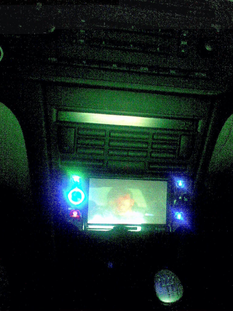

Lettore DVD MULTIFUNZIONE

Ma il lettore Dvd è montato al posto del posacenere ? Non hai una foto diurna ?

Ciao..la foto diurna te la procuro x domani,non è al posto del posacenere ma al posto del elttore mp3 della casa..il posacenere è sotto e si apre regolarmente...lasciando cosi inalterato(o quasi) il sistema dei suoni di bordo della macchina...

X lettore mp3 intendo dire dove c'è proprio il lettore del cd...purtroppo non ho una foto di quando ancora era originale ihih

Ah si ho capito . Complimenti :)

Grazie!!è stato un bel giramento di scatole...xk la mia ha l'impianto saab Pioneer in fibra ottica.....

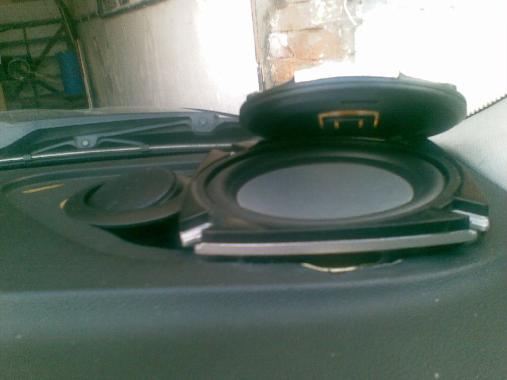

Ciao complimenti per il lavoro,volevo chiederti se le casse al front le lasci senza griglie a vista?

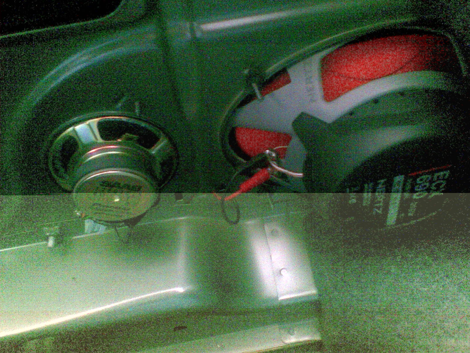

allora le casse le volevo coprire..la mia idea era di fare una sorta di griglia con la vetroresina,ma sinceramente in questo periodo abbiamo talmenta tanto lavoro che non ho mai un ora d tempo x andare in ferramenta e iniziare a lavorare la resina...
Perchè neppure a me piacciono cosi..

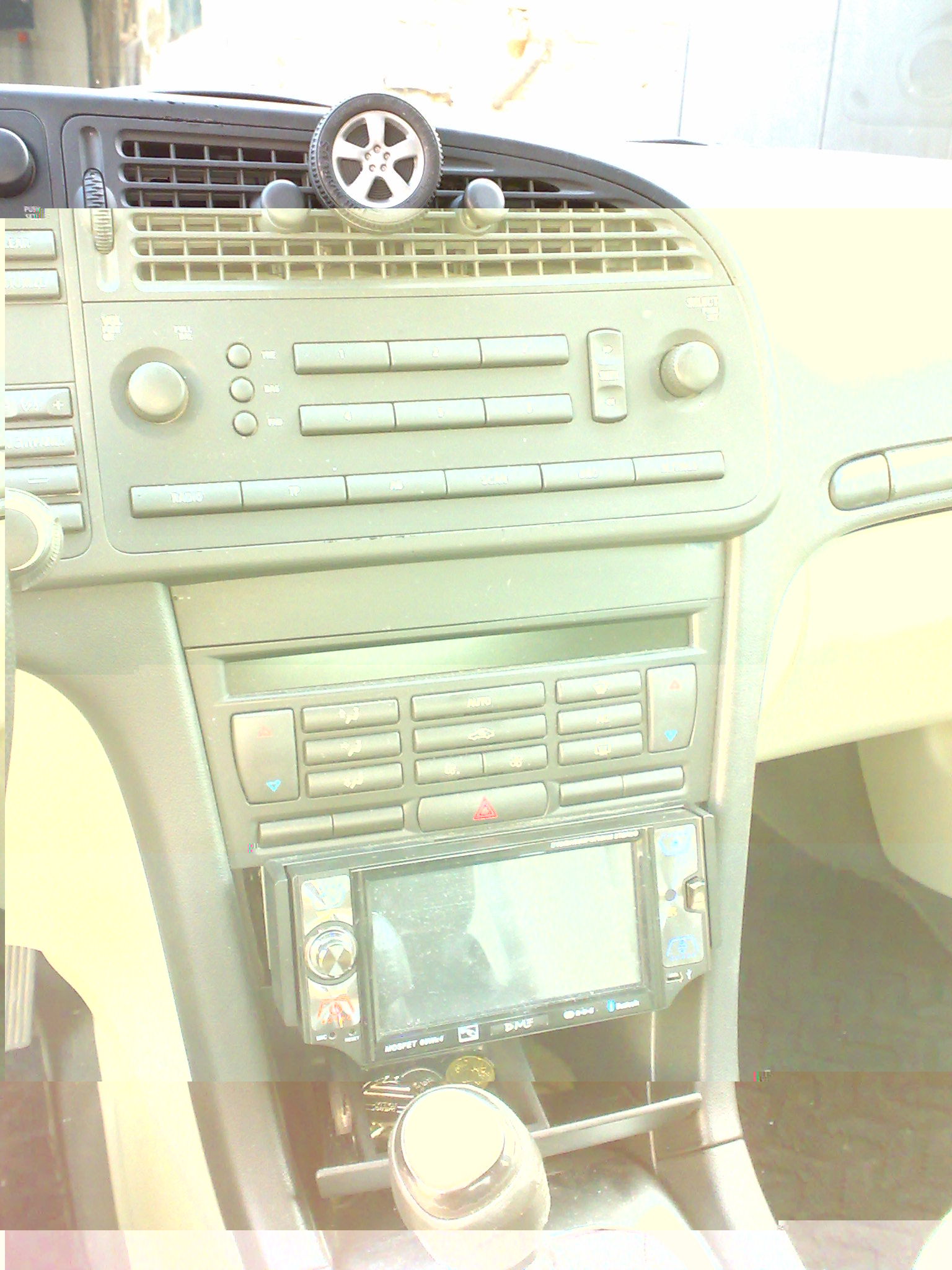

Allora x il lettore messo in quella posizione spiego il motivo..lo stereo originale è interno al cruscotto..non è quello dove abbiamo i numerini da 1 a 6 dei canali..quello è il controller del cpu di bordo che soltanto togliendolo la macchina non parte più, quindi o ci metti un interfaccia che "inganna" la macchina che c'è ancora la cpu oppure lo lasci com'è..chiaramente con l'interfaccia perdi qualunque scritta sul SID, un pò cm succede con la Corsa,tempo fa mi è capitato di intallare un impianto ad un mio amico e il display rimaneva sempre spento e vuoto..e poi adattatori x la dimensione di 1 DIN non ne ho trovati x ridurre tutto quel pataccone originale, e inoltre..provate a viaggiare in autostrada o cmq al buio di notte con un display da 5" che vi spara luce negli occhi(perchè l'altezza è quella in fondo) :)
Allora se vuoi qualche dritta chiedimi pure io sono stato una settimana a studiare tutto o cmq parte dell'impianto elettrico della saab, tantochè quando andai in officina a siena mi chiesero come avevo fatto a mantenare tutti i suoni di bordo e pure la radio (intesa cm frequenze) originali..perchè molte cose neppure lui le sapeva!! :))
se fate caso al pianale si vede bene la Ecx 690,ma accanto si vede ancora l'altoparlantino originale, da li provengono tutti i suoni di bordo, frecce, cinture, errori e perfino la radio FM ancora funzionante della casa...mentre di originale tutti i suoni di bordo vengono fuori dalla cassa di fronte al SID; la quale ho sfruttato per dare corposità al fronte, per avere una omogeanità del suono.

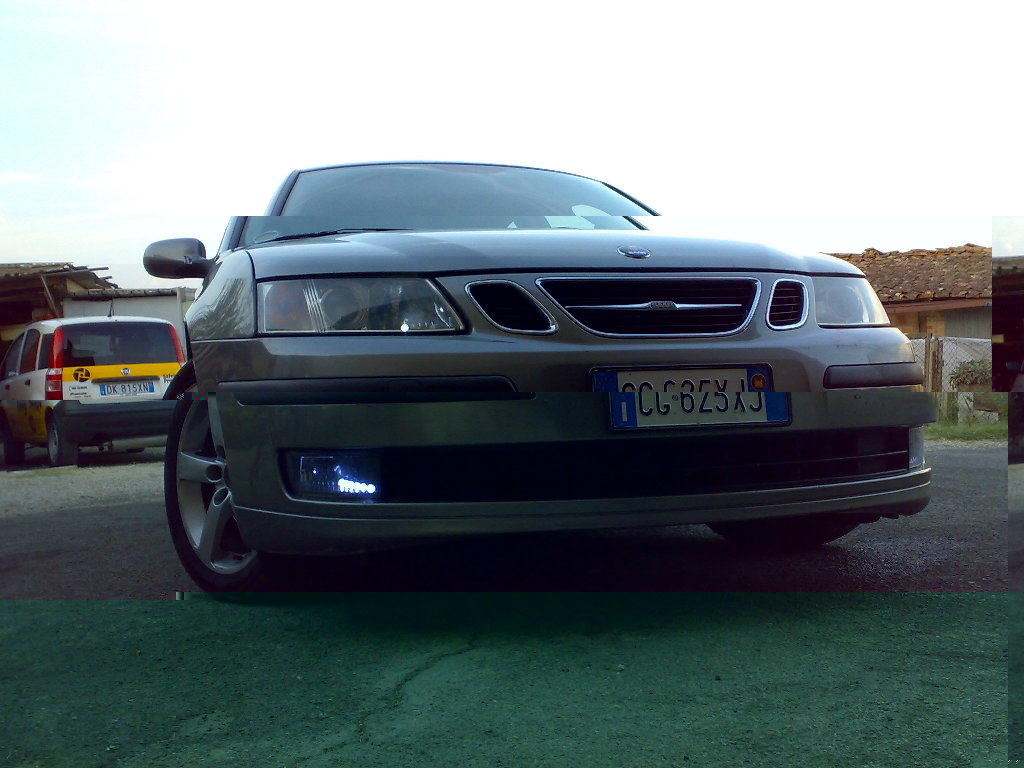

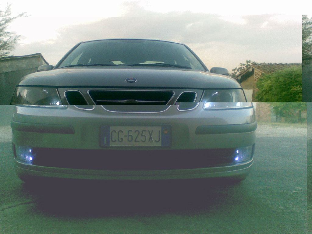

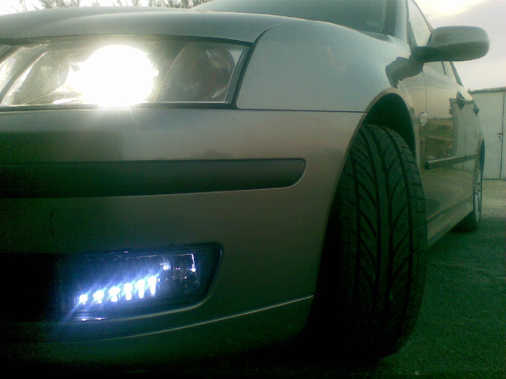

domani vi posto le foto diurne..ma nessuno mi chiede nulla delle lucine sul fendinebbia??non piaciono a nessuno?ci ho messo un pomeriggio intero in due x farlo... :sad:

E e e le luci nei fendi sono speciali,scommetto che sono o xennon tipo h1 oppure led quelli con la testina scavata introducendoli facendo un foro sulla parabolina e collegati a ponte con le posiz. di serie :)) .

Dimenticavo forse hai messo tutte e due le soluzioni,a proposito xche invece di sbatterti a fare una griglia in resina per il front al posto del grosso medio non metti un medio al neodimio,che he molto piu piccolo ma credimi ti spacca le orecchie se vuole,provare per credere :8

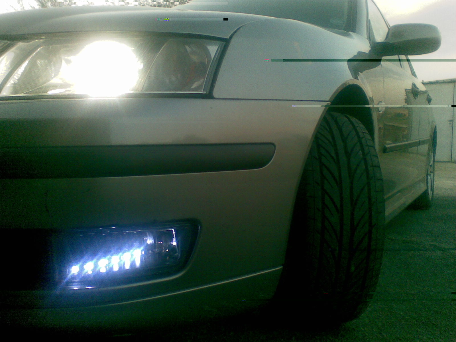

rallycross320d ha scritto:E e e le luci nei fendi sono speciali,scommetto che sono o xennon tipo h1 oppure led quelli con la testina scavata introducendoli facendo un foro sulla parabolina e collegati a ponte con le posiz. di serie :)) .
allora niente di ciò!!! :))

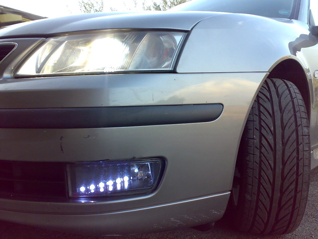

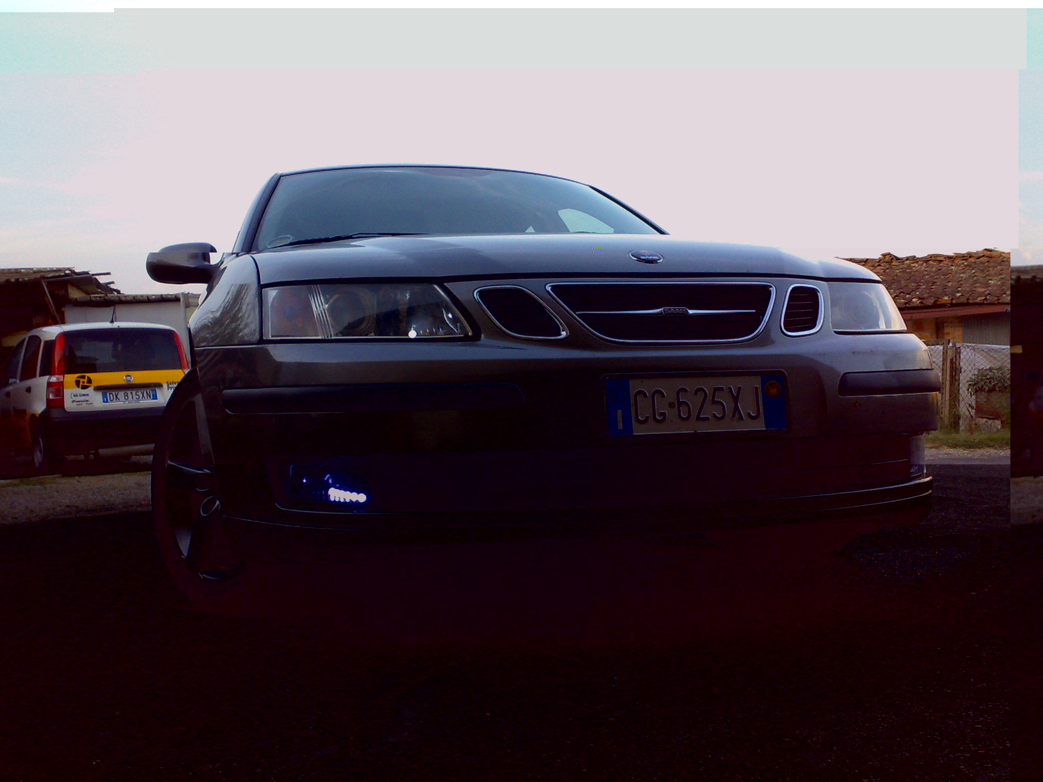

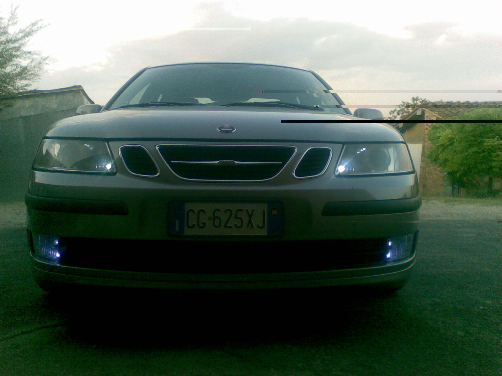

è semplicemente una strisciolina di led biaanchi(quasi blu ma sono dettagli) MESSI all'interno della parabola;ho scoppiato il vetro dalla plastica posteriore,messo la striscia di led e collegata ai fendinebbia..chiaramente o fa l'uno o fa l'altro..
Per evitare il lampeggio sia delle striscie sia dei led ho dovuto mettere dei relè..non so se qualcuno nel forum aveva provato altre soluzioni..io ne ho provate tutte ma alla fine questa è stata l'unica buona...

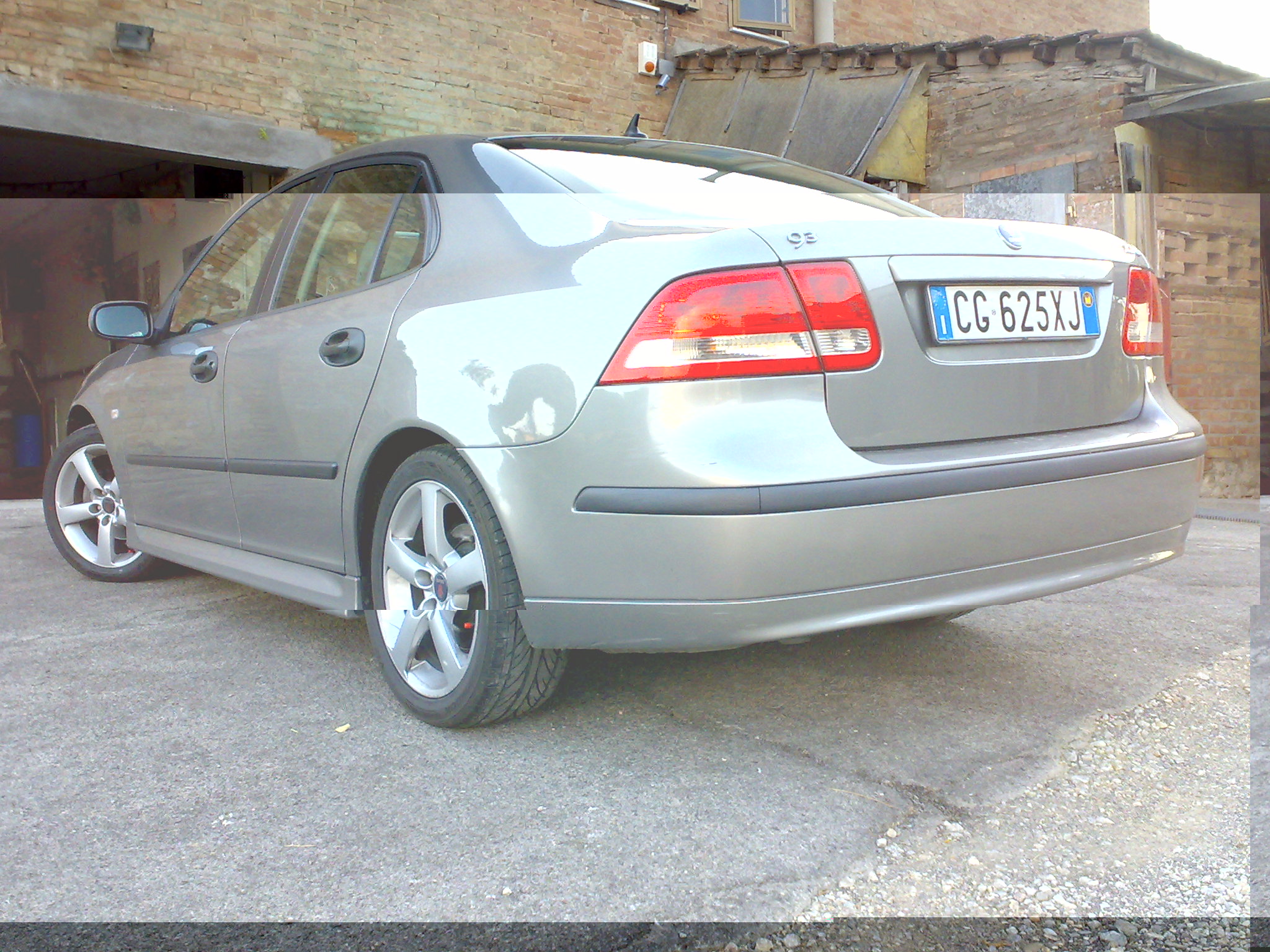

Posteriore...per adesso originale..;-)
Il cruscotto con il lettore DVD

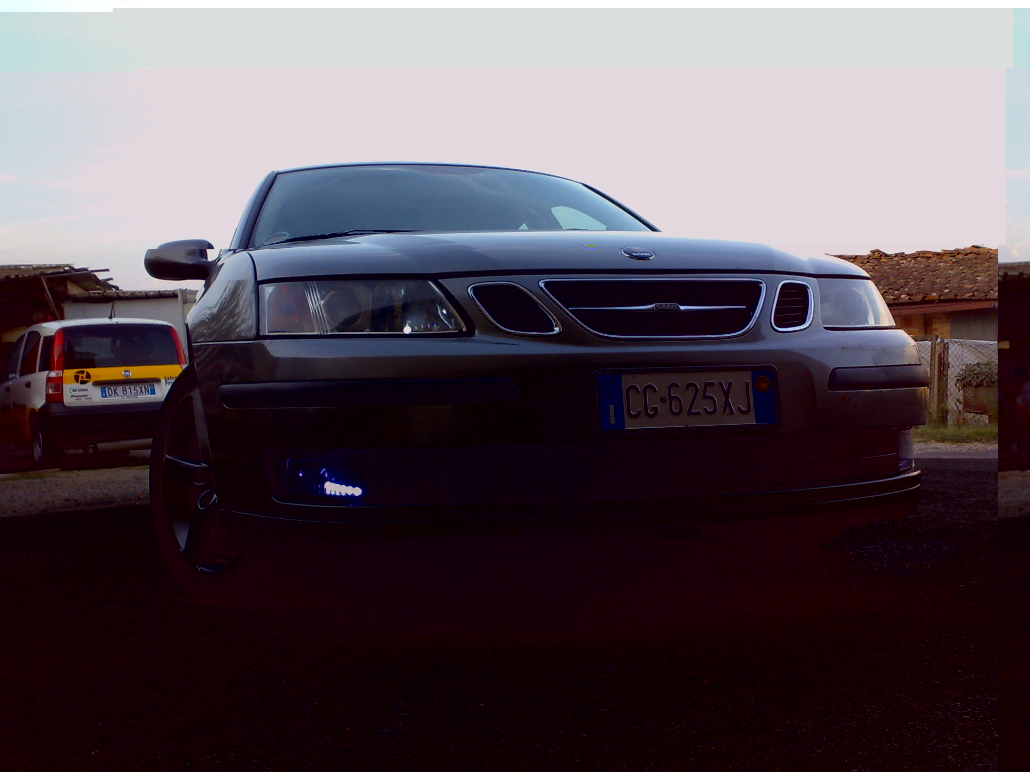

Le lucine a led sui fendinebbia...
con i led accesi...e la panda 4x4 sulla sfondo!!;-)

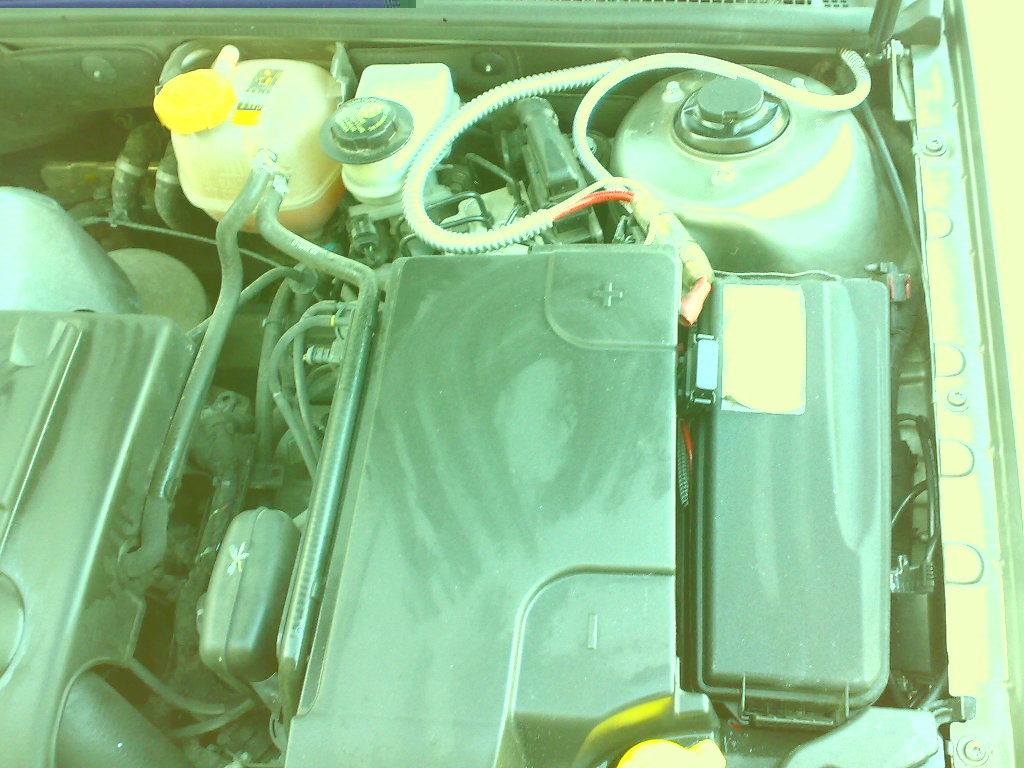

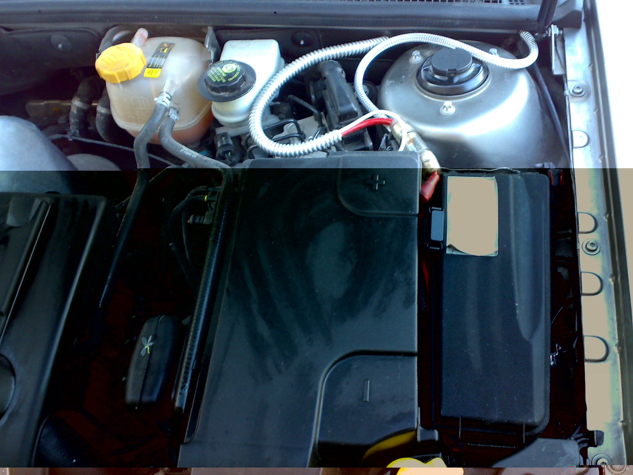

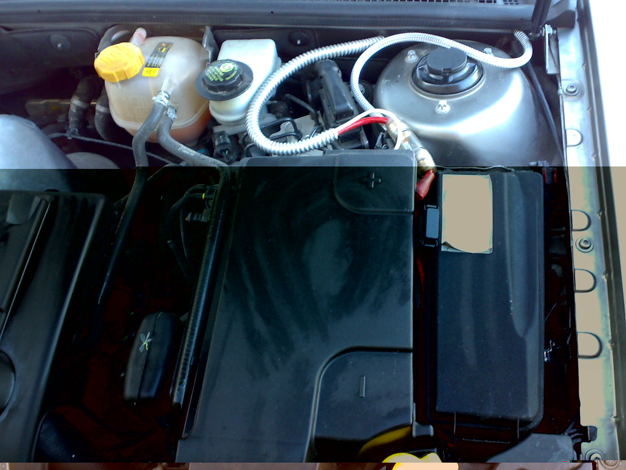

il passaggio cavi sul motore

Una domanda meccanica...ma nella prima foto dove c'è il motore si intravede una zanzara seduta su una scatoletta di plastica..cos'è quella?che ogni volta che spengo il motore fa un rumorino che non saprei descrivere..lo deve fare?
