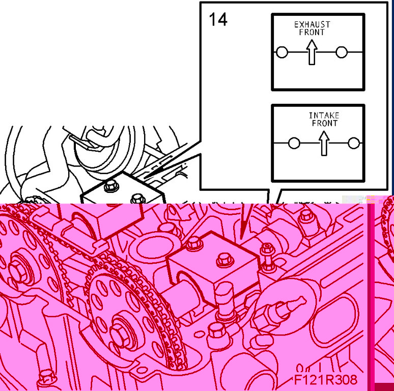

Scusate se insisto ma se avete semplicemente sostituito la catena senza muovere gli ingranaggi, puo' essere che fosse leggermente fuori fase anche prima. Per fare la fasatura corretta bisogna allineare le cammes con i suoi attrezzi in quanto la ruota dentata di ogni albero a cammes non ha riferimenti per il posizionamento e fissaggio sullo stesso ma la giusta posizione gli viene data dagli attrezzi appunto. Notare l'immagine.....

Infatti la mia domanda iniziale era per capire se questo motore tollera o meno uno sfasamento anche minimo, tipo un dente fuori fase.
La Punto ha un motore non ad interferenza, quindi anche se rompe la cinghia le valvole non possono toccare i pistoni e non ci sono danni, si ferma il motore e basta.
Alcuni motori tollerano un leggero sfasamento girando male o dando problemi di battito in testa avendo anticipo errato rispetto all'accensione, altri anche per un minimo sfasamento fan subito danni.
Nel caso della Punto ad esempio cade a fagiolo quanto detto da Marco, mi avevano fatto la sostituzione della cinghia e la macchina alla prima accensione tendeva a fare un sussulto e spegnersi a volte, ma non sembrava girare male.
Quando poi ho rifatto io la distribuzione l'ho rimessa in fase usando i due riferimenti sulle pulegge ma anche quello sul volano usando una telecamera endoscopica, ora il motore gira molto meglio e non ha piu' quel comportamento.
Quindi come dice Marco magari era gia' non perfettamente in fase, ma a questo punto avrebbe dovuto avere questo problema anche prima, sfasata prima e sfasata dopo la sostituzione mantenendo lo stesso settaggio.
Quindi prima girava bene o aveva lo stesso difetto ?
Senza togliere che come ha suggerito la sola certezza senza riferimenti e' fare il lavoro con l'apposito kit.
Consiglio quindi di non andare da un meccanico generico ma in una officina autorizzata Saab che abbia le attrezzature e conosca la macchina, e' inutile pasticciare la mappa se c'e' di base un guasto o una errata regolazione.

Scusate se insisto ma se avete semplicemente sostituito la catena senza muovere gli ingranaggi, puo' essere che fosse leggermente fuori fase anche prima. Per fare la fasatura corretta bisogna allineare le cammes con i suoi attrezzi in quanto la ruota dentata di ogni albero a cammes non ha riferimenti per il posizionamento e fissaggio sullo stesso ma la giusta posizione gli viene data dagli attrezzi appunto. Notare l'immagine.....cammes.jpg
Grazie Marco per il tuo suggerimento. Verrà valutato anche questo.
Però mi chiedo una cosa: se fosse leggermente fuori fase il motore perché il rumore dovrebbe sparire non appena caldo?
E' possibile che il debimetro sporco o malfunzionante produca il battito?
Allora e' un discorso un po lungo, vediamo. I motori hanno una cosa molto importante da tenere a mente. L'escursione termica. Un motore freddo ha tolleranze meccaniche molto diverse da un motore caldo. Un motore e' costruito inoltre da una insieme di componenti costruiti in metalli differenti che come tali hanno coefficienti di dilatazione termica molto diversi proprio per natura. Questo fa si che un motore si comporti molto differentemente se e' freddo oppure se e' caldo. Anche in termini di anticipo meccanico. Non dimentichiamo che la combustione e' parimenti condizionata dalle temperature di esercizio. Quindi il risultato finale e' che tutto e' stato progettato tenendo conto di queste dilatazioni ed escursioni termiche, sia dal punto di vista meccanico che elettronico A CONDIZIONE CHE TUTTO SIA ESATTAMENTE INSTALLATO E REGISTRATO COME DA SPECIFICHE DI PROGETTO.
In questo caso specifico se le ruote dentate non sono perfettamente fasate rispetto agli alberi a cammes, si hanno modifiche evidenti che possono andare bene in alcuni scenari (di temperatura e regime di rotazione) ma in alcuni altri avere imperfezioni o addirittura danni permanenti (in questo caso un dente di differenza e' intollerabile da questo motore ma anche solo un millimetro di differenza cambia gia parecchio). Ecco perche ci sono gli attrezzi apposta per tenere in posizione gli alberi a cammes e di conseguenza serrare le ruote dentate nella giusta posizione. Il riferimento dell'albero motore ovviamente non e' da trascurare, co sono i segni sulla puleggia e sul carter distribuzione esterno.
Questa e' teoria/pratica. Nel tuo caso non so se questa verifica puo' risultare utile (non so come hanno fatto il lavoro nello specifico) e visto che e' un motore piuttosto preciso, io una controllata gliela darei anche per fare un percorso di diagnosi piu corretto possibile. Altri componenti elettronici secondo me sono da escludere.
