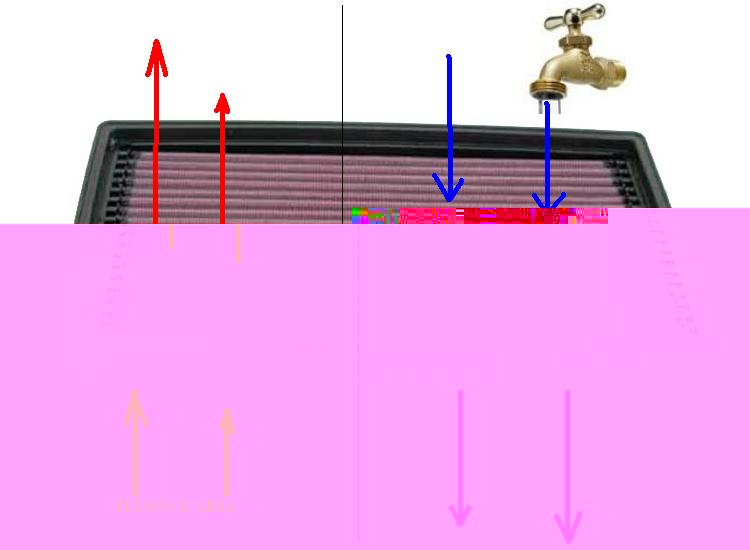

gheso ha scritto: Un'altra cosa: visto che potete lavarlo, perché intasarlo ulteriormente visto che il flusso era da un solo lato? Così non si rischia di tappare di più le membrane del filtro?
Per lavare il filtro è specificato di usare un getto d'acqua dalla parte pulita (verso il motore) a quella sporca del filtro a pannello (in pratica al contrario del flusso d'aria).
KN - COME LAVARLO.jpg (40.69 KiB) Visto 1738 volte
Poi, quoto: sono studiati per essere usati con il loro olio, in quantità MODERATA.

vinsempre ha scritto: Per lavare il filtro è specificato di usare un getto d'acqua dalla parte pulita (verso il motore) a quella sporca del filtro a pannello (in pratica al contrario del flusso d'aria).
Ecco, il disegno p riuscito a spiegare quel che io non son riuscito a fare a parole.
Se per lavarlo devo immettere acqua dalla parte opposta del flusso d'aria ( ovviamente), se io invece di lavarlo lo giro, non intaso entrambe le parti con impossibilità di pulirlo in maniera discreta?

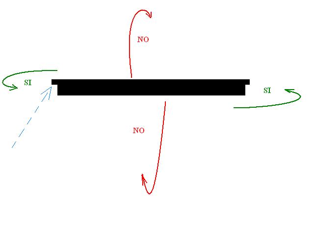

Quando si parlava di "girarlo", era inteso facendolo ruotare sull'asse verticale (frecce verdi), non su quello longitudinale (frecce rosse).......anche perchè non sarebbe possibile per come è fatto il filtro ( freccia azzurra)
In questo modo il flusso d'aria arriva sempre e solo dalla faccia inferiore :)

vinsempre ha scritto: Quando si parlava di "girarlo", era inteso facendolo ruotare sull'asse longitudinale (frecce verdi), non su quello verticale (frecce rosse).......anche perchè non sarebbe possibile per come è fatto il filtro ( freccia azzurra)
Ovvio!! E poi sarebbe un suicidio perchè il motore finirebbe per aspirarsi tutte le impurità trattenute dal filtro visto che ora queste sarebbero sulla faccia rivolta verso il motore... :@ :@
