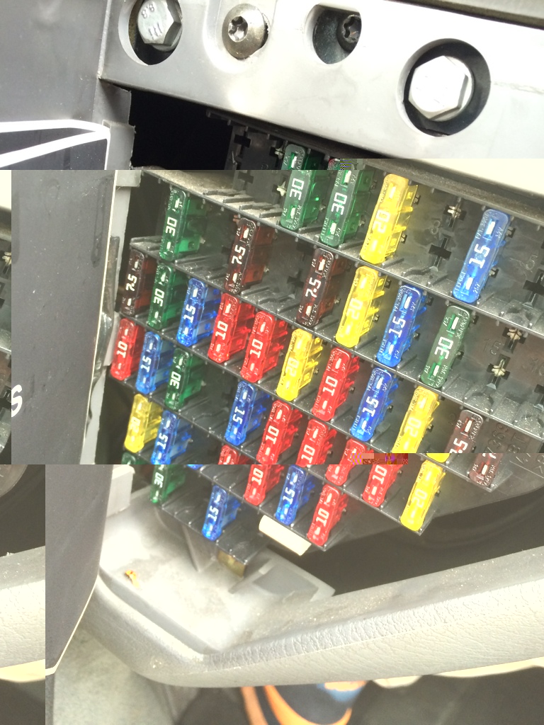

ciao Ragazzi grazie a tutti per le risposte... appena arrivo a casa alle 18 faccio un controllo sia fusibili che il resto... mi confermate che i fari sotto la retro sono i fanalini anti nebbia? provo ad accendere pure quelli vediamo che succede...
grazie a tutti
Re: problemi lampade retromarcia
Inviato: mercoledì 30 luglio 2014, 18:35
da fedepan
bene ragazZi la questione si conplica assai... ho controllato i fusibili, quello della retro e tergi è perfetto... i fari antinebbia montati nello stesso zoccolo della retro funzionano... ma i retrovisori comandati elettricamente e la retro non vanno... la scatola fusibili mi sembra anche pó vuota che dite?
