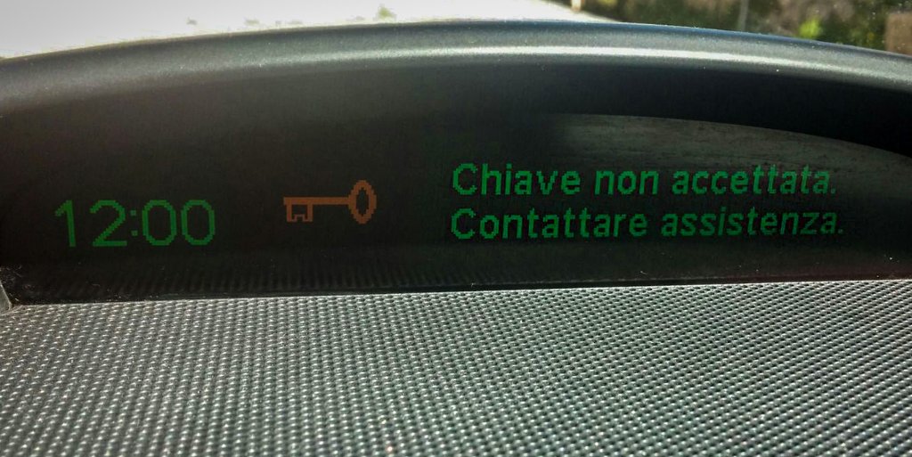

Salve ragazzi, nella mia Saab di punto in bianco all'inserimento della chiave il SID mi da il messaggio "Chiave non accettata". dopo vari tentativi ho staccato la batteria per qualche ora e provato anche con un'altra batteria nuova e addirittura adesso non funziona più nemmeno la chiusura centralizzata ne da telecomando ne da pulsanti portiera. Sono nella disperazione più totale visto che non posso aprire il bagagliaio dove ce il notebook che uso per il lavoro :sad:
