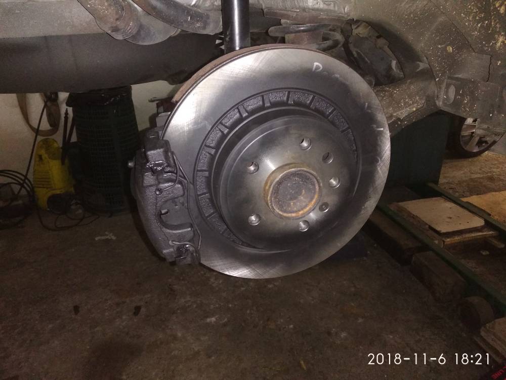

Dunque ecco la foto del downpipe pre_finitura e montaggio, nel frattempo ho montato dischi da 308 mm all'anteriore, e da 300 posteriormente con le pinze della 9.5 Aero...
Provando di strada la 9.3 mi sembra che vada esattamente come prima, nonostante il catalizzatore da 100 celle e di fatto l'assenza del secondo catalizzatore...spero solo che almeno i consumi diminuiscano...(di per sé mai alti, magari però mi conforterebbe un piccolo miglioramento !)ImmagineImmagineImmagine
