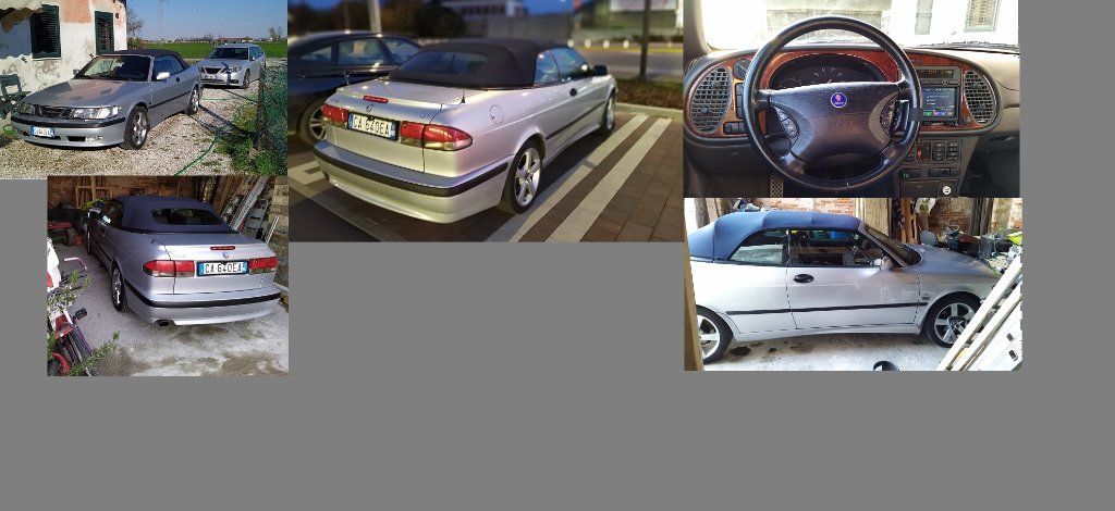

Poverina la mia cabrietto, l'avevo trovata che era in mano ad un, diciamo così, "non amante" del marchio. appena acquistata ho fatto rifare ammortizzatori, turbina, pompa dell'acqua e distribuzione, cambiato il cruscotto (era colato e aveva provato ad aggiustralo con l'attack  :[  ) con quello in "radica", fari anteriori con lampade anabbaglianti a led (ecco, forse non sono proprio in regola del tutto), pulizia e crema alla pelle dei sedili (che fortunatamente erano tenuti bene), ripristino capotta (entrava acqua) con pulizia profonda e rinnovo protezione impermeabilizzante...ho cambiato i cerchi con altri saab da 17 e pneumatici 215 da 17...ovviamente ho cambiato l'autoradio (messo uno da 7" con navigatore), no cambiato le casse anteriori ed ho inserito le casse sulle portiere anteriori (cambierò ancjhe quelle posteriori)...ora devo far sistemare le guide degli appoggiatesta (ruggini...evidentemente, oltre che a lasciarla fuori in tutte le stagioni, la lasciava anche scoperta qualche volta)...e poi, sig. :terryfyed:  devo cambiare i pistoncini della capotta (penso solo due ma devo fare la prova di tenuta prossimamente) visto che mi perde tutto l'olio (lo trovo per terra sul lato passeggero, tra la ruota anteriore e quella posteriore...quando riempio il serbatoio olio capotta, dopo 6-7 volte che la decapotto, mi ritrovo senza...poi farò riverniciare il cofano (pieno di strisci) e la farò lucidare tutta.
Insomma, la sto sistemando...un po' alla volta.
Re: 9-3 OG Cambio centralina B205E B205L
Inviato: lunedì 8 giugno 2020, 14:24
da daros12
Ho messo un paio di foto...  :) purtroppo devo farne di nuove. La capotta è blu...dimenticavo ho fatto mettere su un gpl sequenziale (ne aveva unpo dell'anteguerra) e ho cambiato tutto il blocco dei comandi del clima perchè il display non funmzionava (ovviamente, a parte la meccanica, tutto il resto l'ho fatto io, cruscotto compreso)...l'auto l'ho acquistata a Natale, aveva 171000 Km (ora ne ha 178.000) perchè la sporthatch (che vedete nel collage delle foto) mi ha lasciato a piedi senza preavviso (frizione+volano) e non riuscivano a darmela se non dopo una settimana...non potevo passare il Natale a piedi e visto che era in previsione l'acquisto di una seconda auto, ho trovata questa. Fortunatamente l'ho pagata metà di quello che voleva il venditore proprio perchè, durante il giro di prova, gli ho fatto la lista dei dieftti dell'auto  :))
Se mi dite qualcosa sul fatto del disaccoppiamento della centralina, faccio anche questa e poi mi dedico alla capotta e alla carrozzeria.

Ciao, che autoradio hai messo?
Hai dovuto fare modifiche per farla entrare al posto dell'originale?
Grazie.

Ciao, per l'autoradio ho messo su una "cinese" perchè temevo desse problemi con sid, can ecc. e non volevo rimetterci troppi soldi ma, in realtà, è andato tutto bene (l'unico problemino ce l'ho avuto con il cavetto di mantenimento delle memorie ma niente di che). A me interessava averne una con RDS funzionante e ne ho trovata una (WinCE anche se speravo android) che funziona veramente bene...non ricordo la marca però, magari poi la cerco. Purtroppo, per l'alloggiamento, la cosa è stata un po' più difficoltosa perchè, se in larghezza va bene, in altezza le cose si complicano sia per quanto riguarda la cornice che per quanto riguarda  la "gabbia metallica". dipende sempre da che autoradio acquisti...per esempio, se lo acquisti 7" anche con il dvd, devi per forza "togliere la plastica tra sid e autoradio. Ho cercato, post acquisto, una cornicetta che andasse bene ma ho sbagliato le misure e ne ho presa una errata. Per ora mi sono fermato. Ho pensato anche di farne una siliconica con eventuale smaltatura finale ma in questo periodo non voglio smontare tutto per fare il calco  :)) ...Comunque la mia è provvisoria (sotto ho messo degli spessori gommosi per centrarla e bloccarla.
