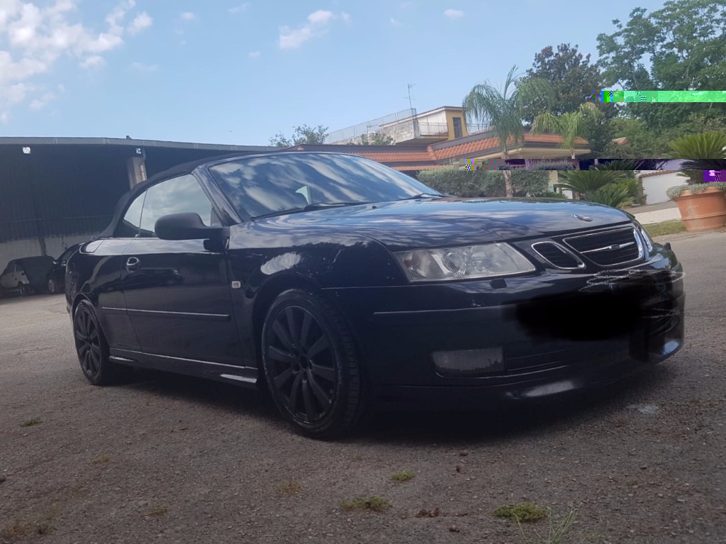

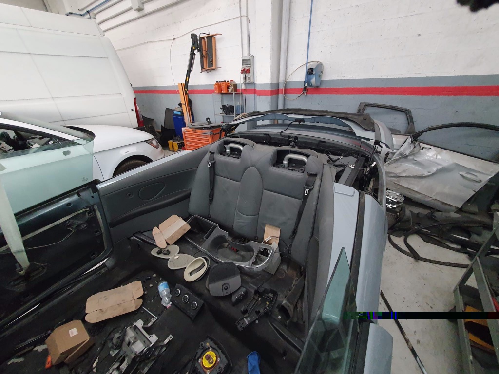

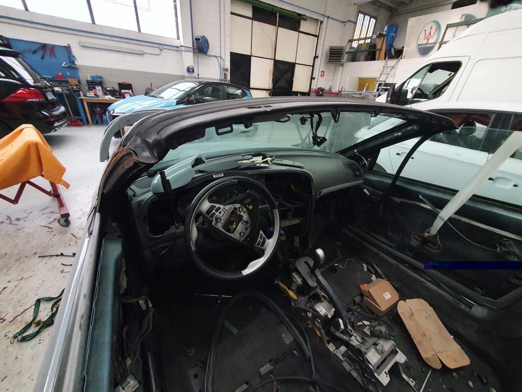

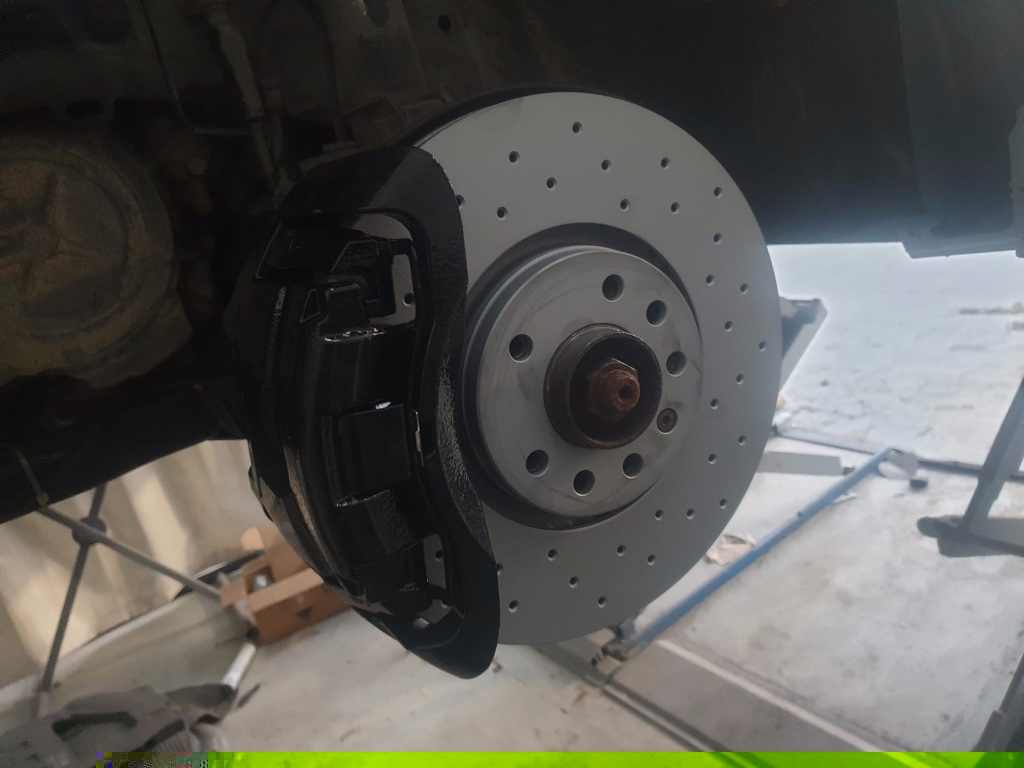

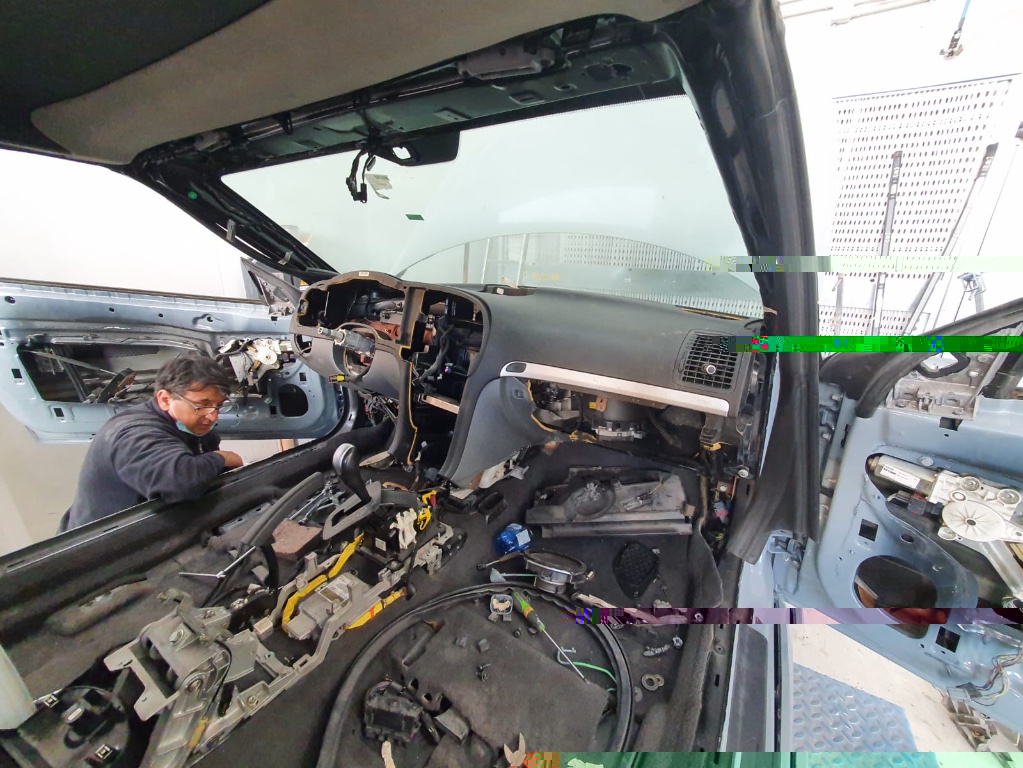

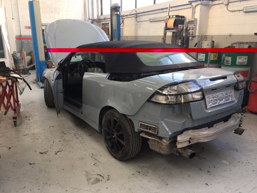

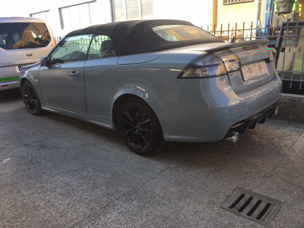

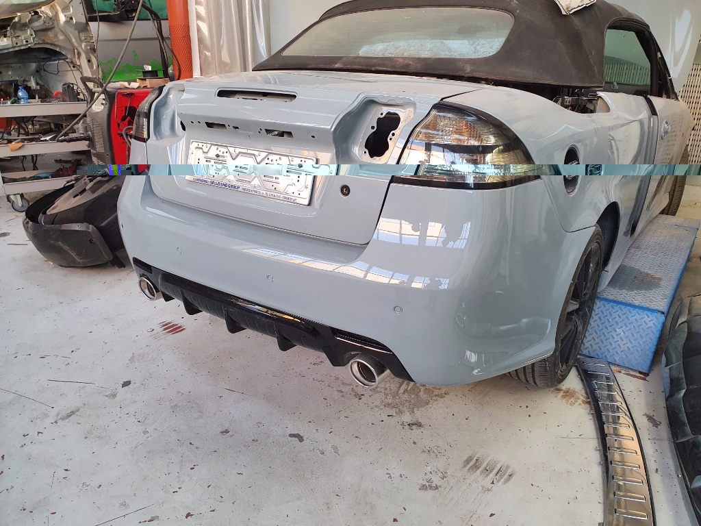

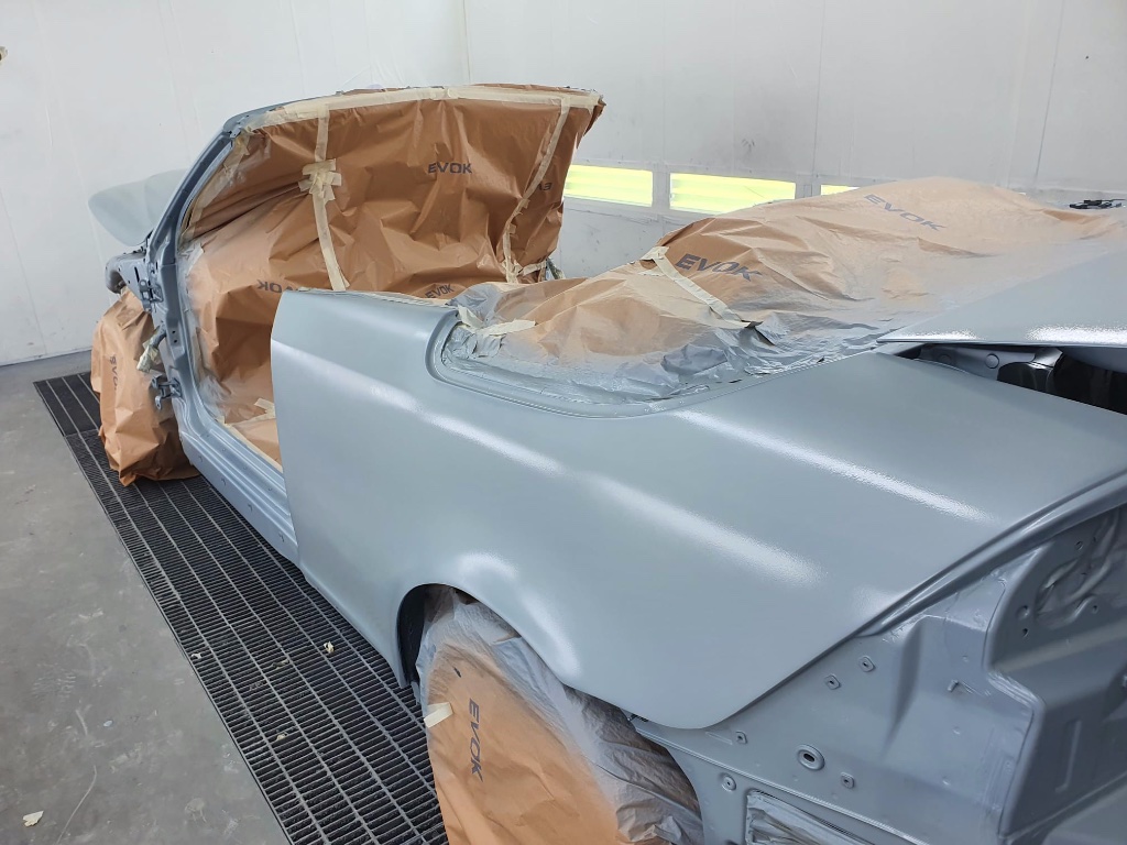

Lo scorso agosto, dopo un'estenuante ricerca, ho acquistato una Saab 2.8 V6 cabrio del 2007, che aveva bisogna di essere ripristinata.
Allego foto.
Ad oggi, grazie ad un personaggio che si è definito “un esperto professionista” e rivenditore di pezzi usati del marchio Saab, mi ha fatto passare notti insonni e sperperare soldi, con il risultato che non ho ancora l’auto pronta.
Per ragioni ben chiare, non posso scrivere il suo nome, ma segnalo solo la provincia di Milano dove lavora.
Per fortuna, ci sono anche le note positive: ho conosciuto i ragazzi di Graziano Group di Cornaredo (MI), che con professionalità, diligenza e tanta pazienza mi hanno aiutato a sistemare i pasticci del personaggio sopra citato, e aiutato con i lavori di meccanica e carrozzeria per realizzare il mio sogno.
Mi rendo conto che alcuni amici appassionati saab che sono dei puristi, ho perso l’originalità dell’auto, ma ho ritenuto importante fare alcune modifiche per renderla + bella ai miei occhi.
Modifiche:
Colore Arrow grey, pearl effect
Musata nuova Facelift Griffin
Parafanghi e paraurti allargati
Rimozione fasce plastica portiere
Grigrie Hirsh
Diffusore posteriore Hirsch
Paraurti posteriore facelift
Fanali posteriori bianchi
Sostituito interno beige con interno grigio
Volante Hirsch
Verniciature delle parti color acciaio (interne ed esterne) con il colore nero
Posionamento luci verdi sotto il cruscotto
Pedaliere nuove Logo saab
Sensori di parcheggio anteriori
Il motore ha 140.000 km e gira bene.
Tagliando olio e filtri ripristinato
Rigenerato alternatore
Sostituito pompa acqua
Sostituito intercoller e radiatore originali con quelli della DO88 (mi è stato suggerito da un meccanico di VR, sottolineando il fatto che il V6 soffre molto d’estate , in quanto si trova in un vano motore piccolo)
Filtro aria Maptun
Terminali di scarico Maptun
Prossimi lavori:

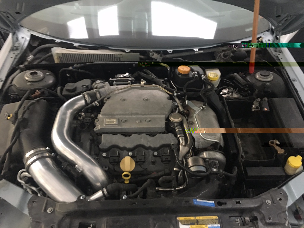

Vi pongo io un quesito..
Qualcuno di voi, sulla saab V6 ha già montato l’intercoller maggiorato?
Ha avuto perdite di potenza ai bassi?
Ha risolto l’eventuale problematica rimappando solo la centralina o ha dovuto intervenire installando anche il downpipe che maptun suggerisce nello stage 3?
Attendo un vs prezioso consiglio.

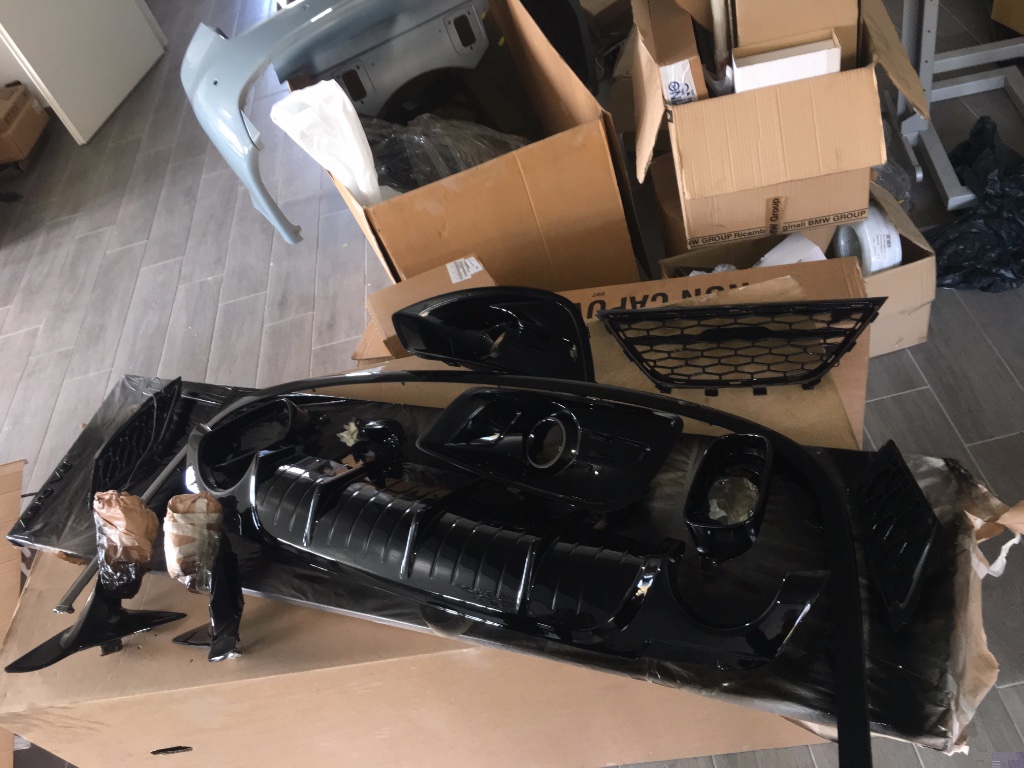

Paraurti Griffin disponibile nuovo in Saab!
Lorenzo Zaga ha scritto: ↑domenica 29 agosto 2021, 11:47Complimenti e benvenutodove hai trovato il paraurti griffin con le griglie? È quello che vorrei fare sulla mia, riguardo la perdita di potenza non ti posso aiutare Pio ho la cabrio ma 2000 turbo a benzina.

per le 3 griglie a nido d'ape e le luci verdi:
https://stephan-individual.de/epages/50 ... 1032018009
Poi vi segnalo anche questo:https://webshop.saabparts.com/
in questo anno, ho raccolto un sacco di siti in Europa che vendono i pezzi di ricambio per Saab.
Se avete bisogno, ve li giro.

MrLuke ha scritto: ↑domenica 29 agosto 2021, 23:34
Grazie.
il paraurti l'ho acquistato da https://www.neobrothers.co.uk
Consiglio spassionato se a qualcuno servisse quel paraurti non si affidi a neobrothers, da esperienze del forum mi pare che non abbiamo uno dei migliori servizi e poi in questo momento da come ho capito c’è anche da pagare i dazzi.
Chiamate la concessionaria Saab più vicina e vi ordinerà il kit completo da orio. Che è comunque la stessa cosa che fa neobrothers

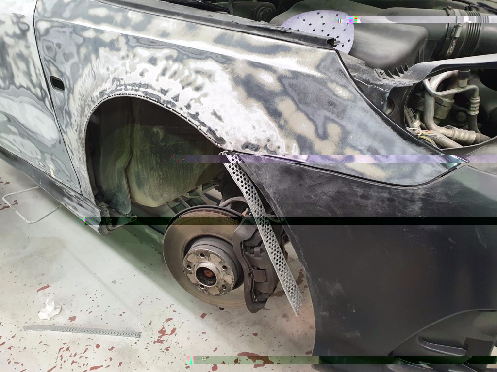

Cavolo complimentoni per l'enorme lavoro effettuato! Veramente bella bravo!!!
Domanda... come mai hai allargato i passaruota? Ora monterai distanziali per portare a filo le ruote? O le lascerai così in dentro?!

il paraurti Griffin l'ho acquistato prima che ci fossero i dazzi doganali.
il costo è stato più basso rispetto al prezzo italiano.
Ho acquistato il paraurti Griffin linear + la griglia a nido d'ape sotto, in quanto poi ho fatto verniciare le parti in plastica dei fendinebbia con il colore nero lucido, e i baffetti dello stesso colore della carrozzeria.La versione Griffin aero mi sarebbe costata di più rispetto al linear .
La mia esperienza con https://www.neobrothers.co.uk è stata positiva.. rispondono subito sia via mail (max 24h), sia in chat.
Per quanto riguarda le luci verdi, sono molto intense. suggerisco di posizionarle sotto il cruscotto (come le altre auto tedesche/ francesi che conosciamo).
Non sono da posizionare come suggerisce il venditore...altrimenti danno molto fastidio.

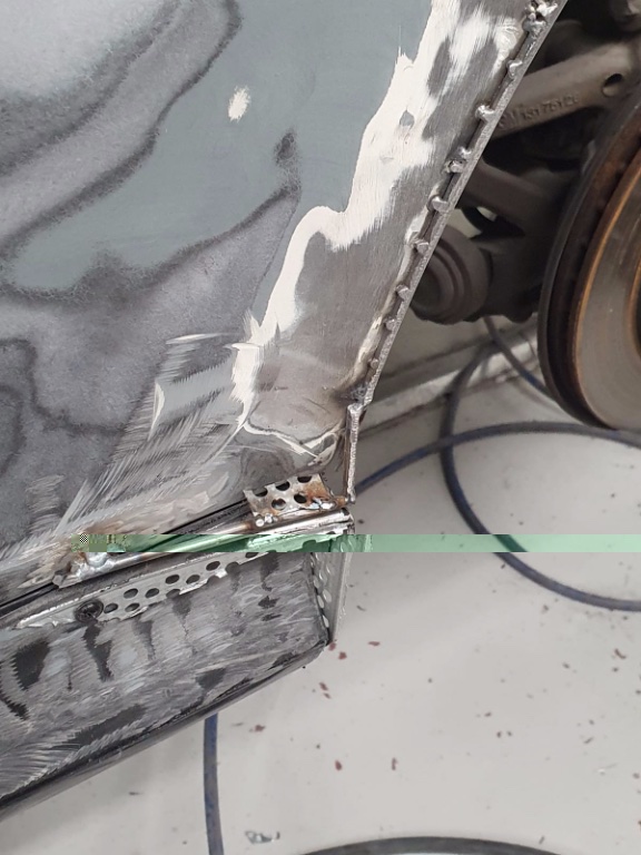

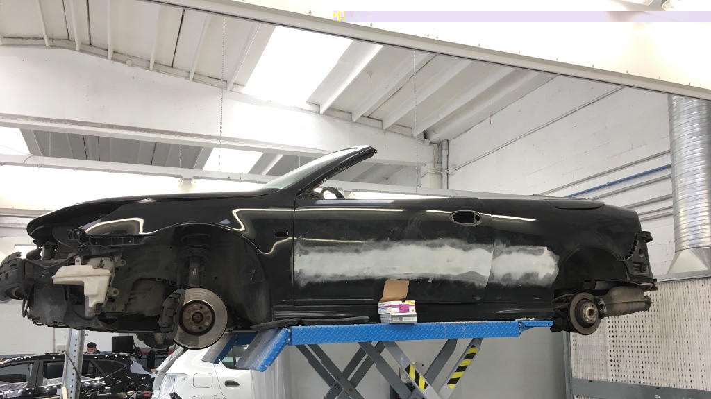

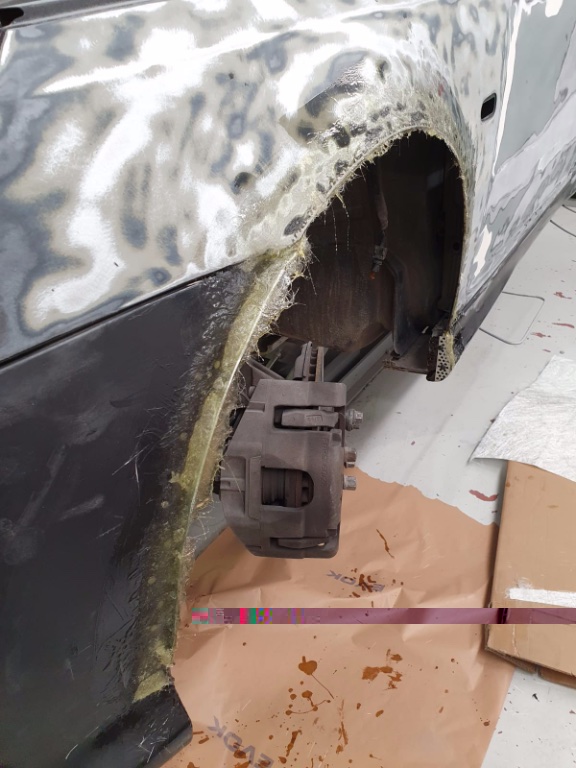

Per quanto riguarda l'allargamento dei passaruota , è stato un lavoro artigianale di Graziano Group.
(hanno un valido carrozziere, che negli anni, si è specializzato nel tuning e nella lavorazione delle plastiche)
Non ho acquistato dei passaruota per farli saldare.
Sono stati " tirati fuori" / girati da quelli originali, rinforzati e saldati a mano, rivestiti poi con vetroresina.
Per poter eseguire il lavoro, sono stati montati i distanziali da 2 cm per avere la misura corretta.
Alla fine terrò i distanziali da 2 cm.
Posterò le foto di quando sarà ultimata/finita la Saab

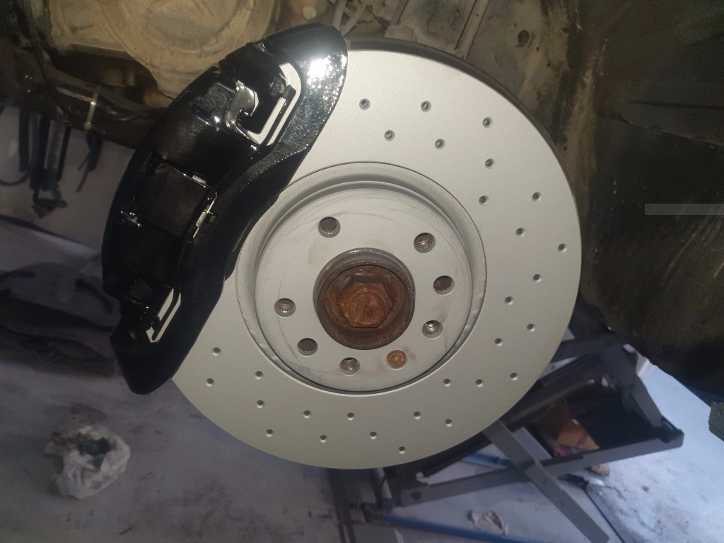

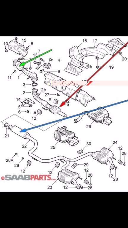

Riguardo l'IC ho il do88 con varie mappature e scarico da 3'' e non ho problemi. Mi piacerebbe montare il radiatore do88, davvero ottimo.
Che freni hai messo?
ps: diccelo il nome del fenomeno...
Me coio... che lavoro!!! Complimenti davvero, ma ad
ogni auto che prendi fai questo lifting?

Ciao Amuro.
per scarico completo da 3" cosa intendi nel dettaglio?
Tu hai sostituito tutti quelli indicati con le frecce? Allego una foto .
ho veramente necessità di un confronto e di un suggerimento..( ci possiamo sentire telefonicamente?)
io al momento ho sostituito solo quello con la freccia blu.
Fammi sapere
