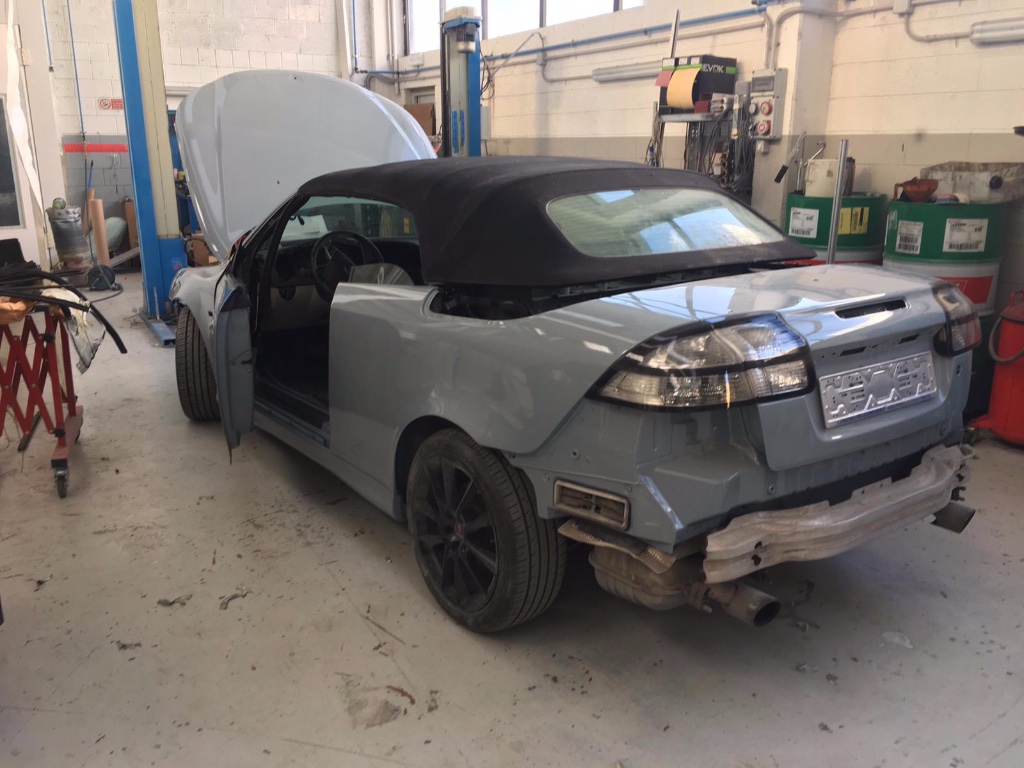

Ciao a tutti.
ho acquistato lo scorso agosto un Saab V6 del 2007 che sto "ripristinando".
Ho letto i vostri messaggi e mi sono incuriosito, in quanto ho apportato diverse modifiche. (allargato anche i parafanghi, musata nuova griffin, ecc)
Allego un paio di foto. Ora è ancora dal carrozziere .
Attualmente ho i cerchi da 18, e mi piacerebbe montare quelli da 19 (che non sono a libretto).
Siete riusciti voi nell'operazione? Ho fatto scrivere dal mio meccanico saab alla ORIO, ma la risposta è stata negativa, non mi danno il nulla osta.
Ho girato diversi gommisti, ma non trovo cerchi con l'omologazione Nad da 19.
Avete qualche suggerimento?
PS: ho l'assetto originale.. Voi li avete montati quelli da 19? Impressioni?
Grazie per l'aiuto

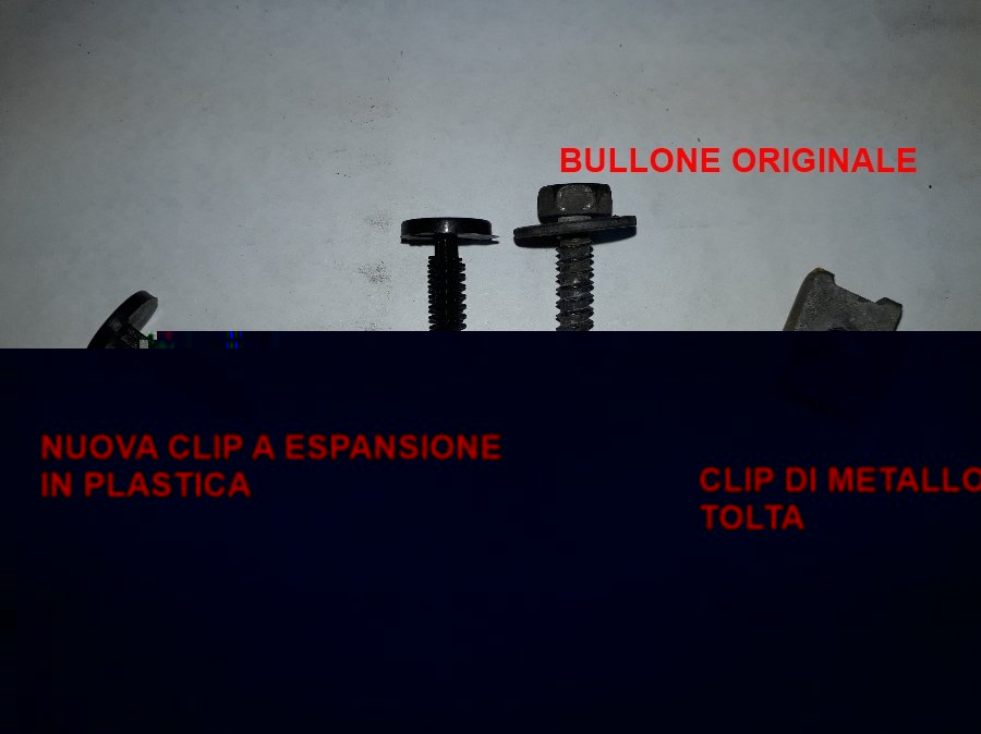

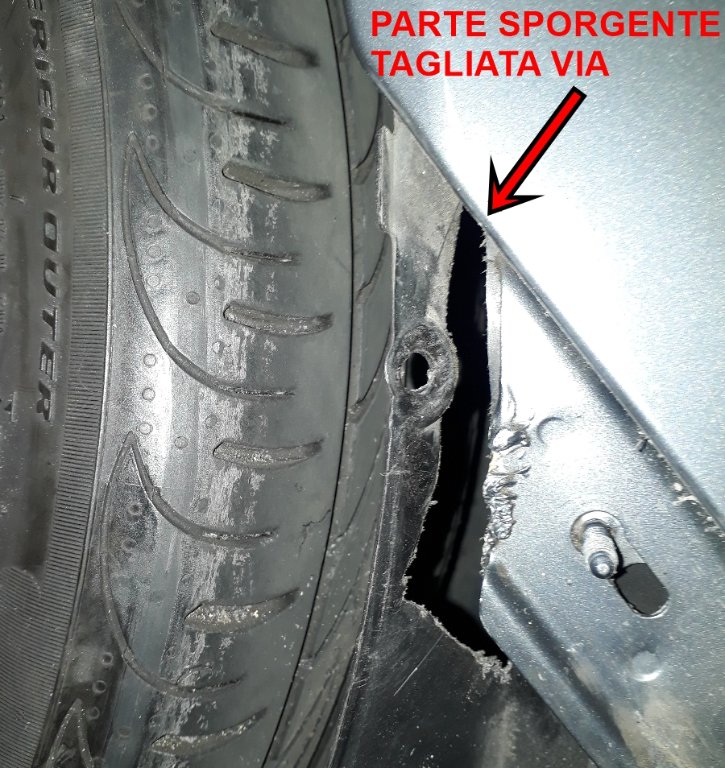

Confermo, non l'ho fatto ad oggi ma il nulla osta si ottiene pagando, con la mx5 nc terza serie ero stato fortunato, concedono molte misure di cerchi e gomme gratis, per la mia avevo mantenuto misura di cerchio ma ottenuto 3 misure di gomme e omologata poi una sola.
Il problema e' omologare pero', per la mia son andato con le gomme montate sui cerchi originali, quindi zero possibili contestazioni, solo dopo ho messo i cerchi che volevo con ET a mio piacimento.
Per la 93 zero cerchi 19 originali, impossibile farseli prestare, quindi servono cerchi nad e dichiarazione corretto montaggio gommista, quindi solo cerchi standard con ET come quelli di serie, per avere ruote piu' in fuori poi unico modo mettere distanziali o rivenderli per prendere cerchi con ET piu' basso e piu' in fuori, per questo per ora ho messo solo distanziali con cerchi originali da 18, troppo casino per ora omologare i 19 che vorrei con ET a filo parafango senza dover piu' usare distanziali.
Inoltre al collaudo in motorizzazione se vedono ruote troppo in fuori misurano la carreggiata e non passa la revisione, e' lo stesso motivo per cui non sono legali i distanziali.

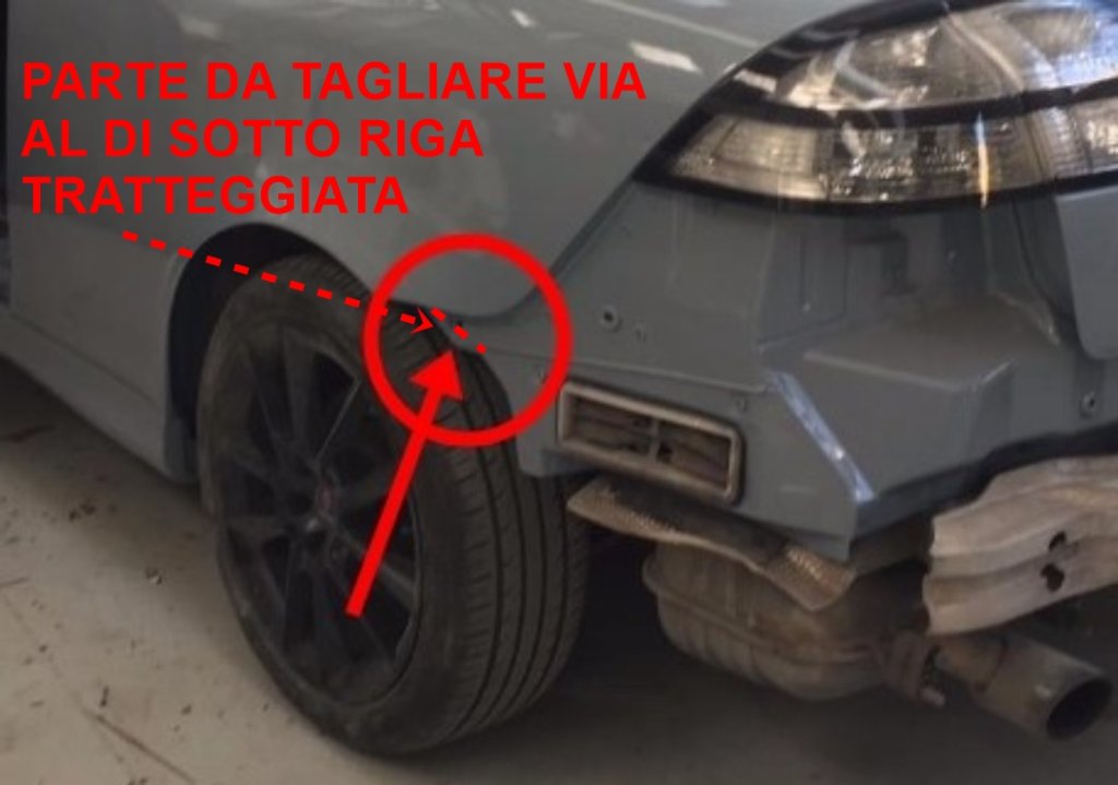

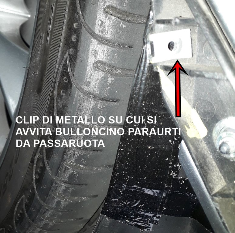

Attenzione che anche se cabrio potrebbe aver lo stesso problema della 93 berlina, non tocca il parafango che ho rollato, ma il passaruota interno perche' dietro in alto ha una rientranza.
Non con guida normale ma solo se prendo avvallamenti andando veloce che fanno scendere di colpo e molto la macchina.
La macchina scendendo avvicina la ruota posteriore al paraurti zona passaruota dove c'e' questa sporgenza e tocca, il mio passaruota si e' tagliato via, va eliminata la gobba interna.
Pero' non l'ho ancora fatto e non so cosa ci sia dietro questa protuberanza.
Avendo smontato anche io il paraurti ho visto comunque che subito dietro dove la punta della freccia lo indica si nota una protuberanza a punta verso la gomma, temo che anche pareggiando il passaruota di plastica nera finirebbe per toccare quella punta di metallo che aprirebbe in due la gomma, se non all'istante dopo qualche contatto ripetuto.
Ingrandendo il punto la parte tratteggiata delinea il pezzo della carrozzeria che sarebbe, se possibile, da tagliare via.
Non so se mi spiego bene, ma la macchina non si abbassa dritta sulla ruota posteriore, ma scende inclinata, piu' scende piu' il lato interno posteriore del passaruota si avvicina alla gomma in quel punto.
In ogni caso il problema e' l'assetto di serie che anche se Aero e' troppo morbido, un assetto piu' rigido forse non farebbe scendere cosi' tanto la macchina evitando il problema.
Lo dico perche' passaruota cosi' larghi presumono vorrai mettere ruote molto piu' in fuori.
Ho segnato sulla tua foto dove tocca, nel cerchio rosso il punto e' indicato dalla punta della freccia, se mettete una mano per toccare dentro il passaruota sentirete che in quel punto non e' piatto pari al resto del passaruota ma sporge in fuori, per questo Saab monta cerchi molto piu' in dentro dietro rispetto a davanti, anche se lontani dal bordo del parafango portandoli piu' in fuori toccano prima in quel punto il passaruota interno.
Una prima cosa da fare e' eliminare il bullone che c'e' internamente in quel punto perche' ha la testa che sporge troppo ed e' il primo a toccare la gomma, serve a tenere il paraurti in quel punto.
Si mette una vite a testa il piu' possibile piatta, volendo si potrebbe mettere addirittura un rivetto, ma poi se tocca smontare il paraurti diventa un casino e andrebbe trapanato via.

Oggi ho controllato il discorso della protuberanza interna al passaruota che va a toccare la gomma con distanziali, cosa che avverrebbe anche con cerchi che hanno ET analogo.
La 93 berlina e' diversa dalla cabrio dietro e non c'e' la sporgenza di metallo a punta che avevo evidenziato nella foto piu' indietro ma che sulla cabrio andrebbe tagliata via, perche' anche modificando il passaruota senza la protuberanza resta il pericolo peggiore che la gomma possa toccare quella punta metallica.
Mi son limitato quindi a tagliare via la sporgenza del passaruota interno per poi chiudere il foro e non far passare acqua e sporco.
Ho usato un pezzo di guaina termoretraibile grande tagliata a meta' e allargata, poggiata nella parte sopra per creare uno strato di gomma piu' solido, per poi bloccare e rivestire sia sopra che sotto con nastro americano nero.
In quel punto c'e' un bulloncino che fissa passaruota e paraurti, dato che sporge la gomma toccando in quel punto grattava anche la testa del bullone.
Ho eliminato quindi la clip di metallo che fa da riscontro in alto e dove si avvita il bullone, quando rimontero' il paraurti utilizzero una clip in plastica che ha la testa molto piu' sottile e si inserisce a pressione, in questo modo se anche dovesse sfregare ancora la gomma sarebbe contro della plastica e non del metallo.
