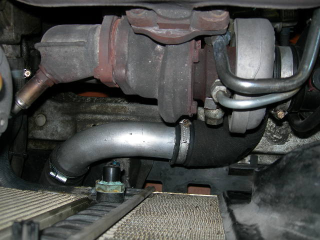

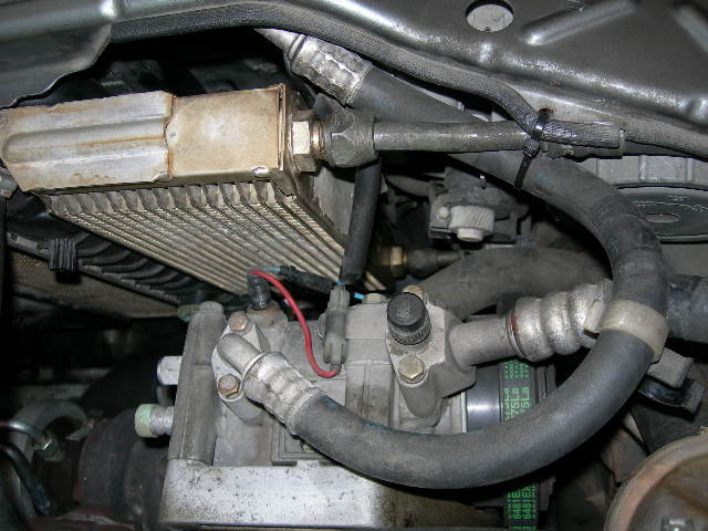

oggi ho finito di montare l'ic
per chi si volesse cimentare, sulla b202s, la predisposizione per il montaggio c'è già, a parte un paio di dettagli:
1. manca il supporto inferiore per l'ic (dove va il gommino) sul lato destro (lato passeggero)
2. il manicotto dell'aria condizionata che va dal compressore al radiatore deve essere piegato e adattato
3. il tubo di alluminio di un full turbo dovrà essere tagliato e giuntato con il tubo esistente
per il punto 1, in pratica la staffa destra che regge il radiatore ha un solo foro, mentre sul lato opposto i fori sono due; ho prolungato quindi la staffa per contenere anche l'ic. il manicotto dell'a/c è stato piegato perchè nella nuova configurazione il radiatore a/c si trova avanzato di quasi 5cm; mentre prima su trovava proprio davanti al radiatore acqua, adesso si trova davanti all'ic, che a sua volta si trova davanti al radiatore acqua. infine ho dovuto adattare il tubo che arriva al corpo farfallato.
ecco qualche foto
tubi tagliati
curva ac sotto rad olio
vista d'insieme
modifica tubo aspirazione
tubo ac piegato
uscita dal turbo
