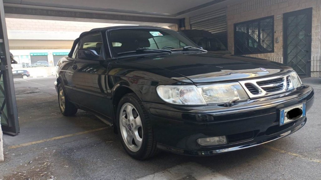

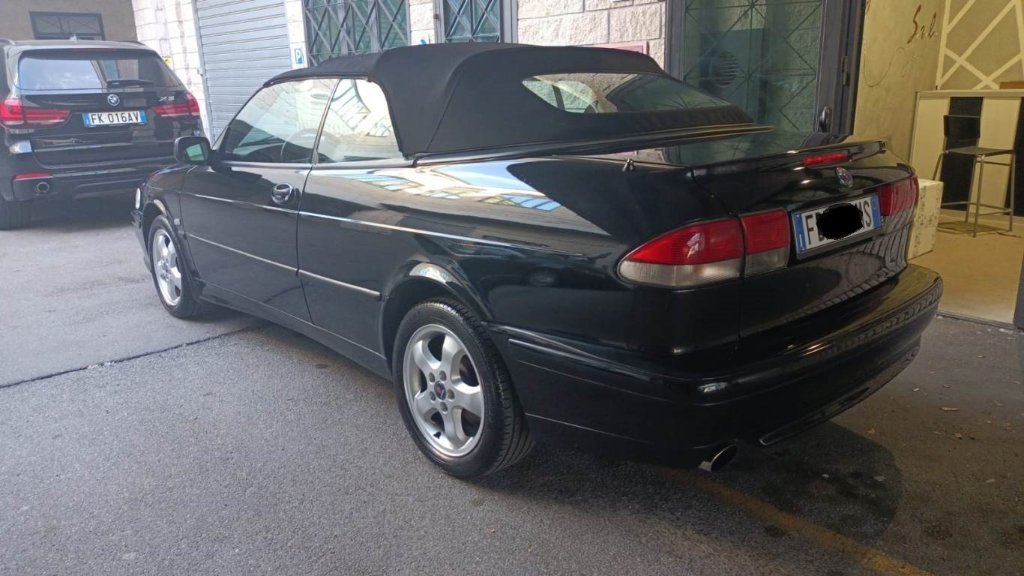

Finalmente rieccola a casa, felice come un bambino
Un ringraziamento particolarmente caloroso a FederIco che con le sue sapienti mani ha reso possibile l'impossibile
Un altro caloroso ringraziamento a Vincenzo sempre in prima linea per contribuire a far tornare in forma qualsiasi Saab
Da qui inizia un lungo cammino fatto di piccoli ritocchi per riportare questa macchina alla perfezione.
