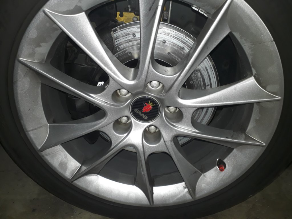

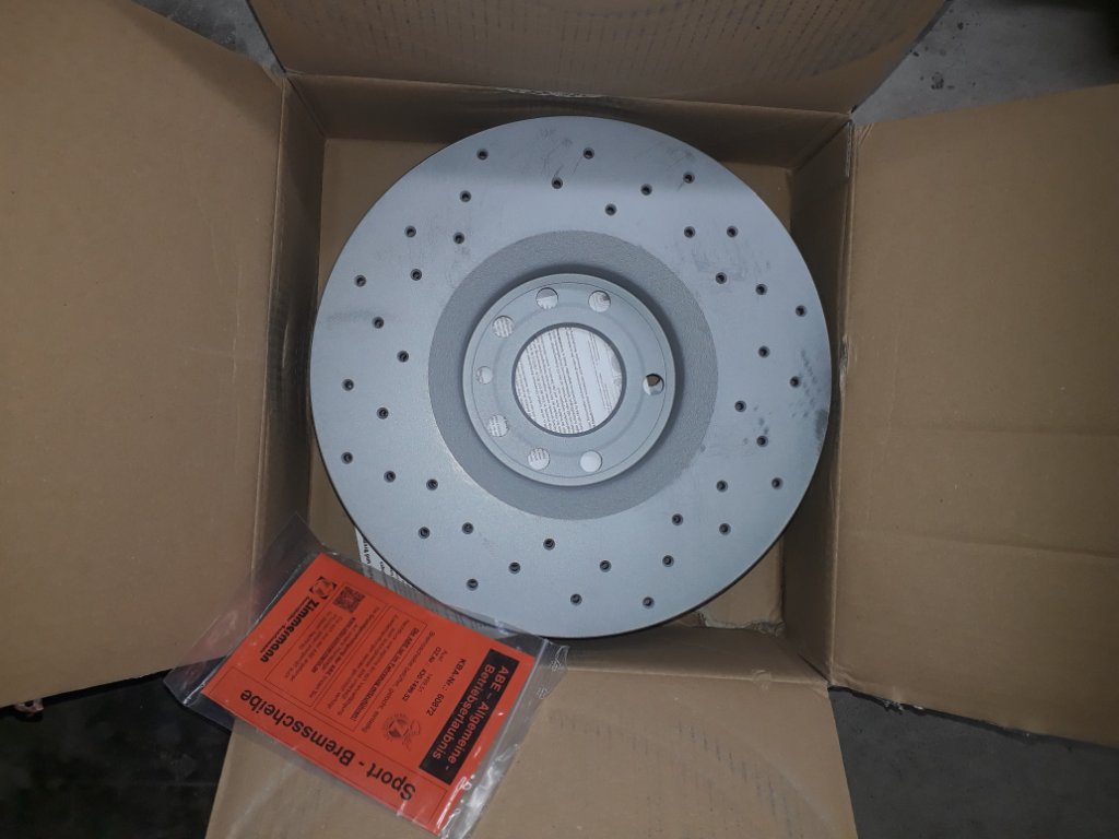

Aggiornamento sul lavoro dei freni con dischi da 365.
La macchina ha sempre frenato molto meglio di prima, ma poi si e' evidenziato un problema.
Frenando normalmente senza pestoni decisi a chiedere il 100% del potere frenante zero problemi ed e' cosi' anche ora, ma pestando decisi come si fa per frenate di emergenza, dopo un po' che si scaldavano i freni alla frenata decisa successiva il volante iniziava a vibrare molto e si sentiva che la frenata era peggiorata, rumorosa e non piu' decisa come prima.
Avendo i distanziali pensavo potesse esserci una correlazione, ma dopo averli tolti all'anteriore il problema restava.
Quindi direi che l'esperimento non e' stato positivo, credo che la misura da 365 sia eccessiva mantenendo le pinze di serie, che in definitiva sono molto similari tra 314 e 365.
L'unico upgrade fattibile sarebbe passare quindi ai 345 su cui si sa gia' che le pinze sono quasi le stesse.
Dico quasi perche' cambia ovviamente la staffa di supporto pinza che la porta piu' in fuori avendo un disco piu' grande, ma la pastiglia copre comunque bene il disco e le pastiglie sono diverse negli attacchi laterali ma con la stessa superficie di appoggio (piu' sottili per via del maggior spessore del disco 345 rispetto al 314 e lato pistone c'e' meno spazio rispetto alle staffe dei 314 per i supporti).
Sui 365 la pastiglia lasciava piu' spazio non coperto nella parte interna e potrebbe essere che con dischi caldi dopo diverse frenate la parte esterna morsa dalla pinza iniziasse a vibrare essendo piu' staccata dal baricentro rispetto ai 345 o ai 314.
Dato che i freni devono essere sempre sfruttabili al massimo per sicurezza ho deciso di bocciare la modifica e passare ad altro.
Con budget piu' alto a disposizione avrei gia' altri lavori in mente sulla macchina e tra questi un kit big brake all'anteriore con pinze a 6 pistoni, idealmente con dischi 356 o 360, comunque in questo range di misure, ma i costi sono molto alti, si parla di cifre dai 2mila euro sino a quasi 3mila e al momento tocca rinunciare.
Quindi volevo optare per i 345, le mie pinze sono gia' modificate per accogliere i 365 che sono larghi come i 345 e quindi non servirebbero modifiche.
Come spiegato nei messaggi precedenti mantenendo le pinze 314 pero' andrebbero usate due pastiglie diverse, quella dei 345 lato pistone e quella dei 314 sul lato opposto, oppure fare una modifica lato pistone se fattibile, ma non ho letto in giro di chi lo ha fatto e sarebbe da vedersi al momento con tutto in mano.
La modifica potrebbe essere allargare la sede della staffa dove scorre la pastiglia o limare i supporti della pastiglia, ma appunto da decidere solo al momento.

huskywr240 ha scritto: ↑mercoledì 28 luglio 2021, 23:31I freni anteriori si sono ripuliti dalla vernice che li ricopriva
Il problema sta nel fatto che la pinza/pastiglia non lavora sull'intera faccia del disco; è il dubbio che avevo sollevato un paio di pagine fa.
Il disco si deve scaldare uniformemente, se una parte non si scalda alla stessa velocità, il metallo si dilata in maniera non uniforme e si imbarca. In questo caso la parte interna, a occhio direi circa 1cm, vicino al mozzo è sempre "fredda", mentre solo la parte esterna si scalda rapidamente.
Questa è la faccia dei miei da 314:
- file.jpg (122.41 KiB) Visto 13006 volte
- huskywr240
- Messaggi: 3185
- Località: Lombardia
Re: 9-3NG CONVERSIONE FRENI ANTERIORI 345 TURBO X / HIRSCH E KIT 365
A dire il vero non lo ha fatto da subito, non sono sicuramente deformati i dischi dato che non vibra per nulla e frena bene senza esagerare, credo sia perche' avevo all'inizio pastiglie nuove e oltretutto molto piu' vicine.
I 314 sono meno spessi dei 345/365 che hanno quindi pastiglie meno spesse per compensare, quindi la pastiglia dei 314 piu' spessa premeva ancora di piu' probabilmente tenendo molto ben saldo il disco e non facendolo vibrare.
Ma quando le pastiglie han iniziato a consumarsi han preso piu' gioco e il disco aveva piu' spazio per flettere creando vibrazioni.
Del resto non c'era nessun report in rete di questa modifica e ho fatto quindi da cavia, adesso sappiamo con certezza che il dubbio che avevi portato ha un fondamento provato.
Dato che comunque i 345 frenano bene a parita' di pinza e pastiglia si poteva presumere che non avrebbero dato problemi, ma oltre a eventuali ipotesi e supposizioni il tizio inglese non vende solo ma ha un sito dove mostrano le loro modifiche, hanno la loro officina oltre a vendere e diceva che avevano gia' montato su altre 93 il kit freni 365, quindi mi son fidato.

Oggi sono arrivati i dischi 314 forati della Zimmermann.
I dischi sono completamente verniciati in grigio chiaro, colore tipico dei dischi, ma io voglio i mozzi neri, quindi ho dovuto verniciarli con vernice resistente al calore poi coperta con quella trasparente per proteggerla dall'usura.
Lascio asciugare bene anche perche' ora il tempo e' piu' umido e non piu' molto caldo, quindi serve piu' tempo, li potro' montare Sabato o Domenica.
In ogni caso usando la macchina con i 365 frena benissimo senza vibrazioni in citta', il problema descritto piu' indietro si verifica solo con frenate violente e dischi molto caldi dopo averli forzati.
