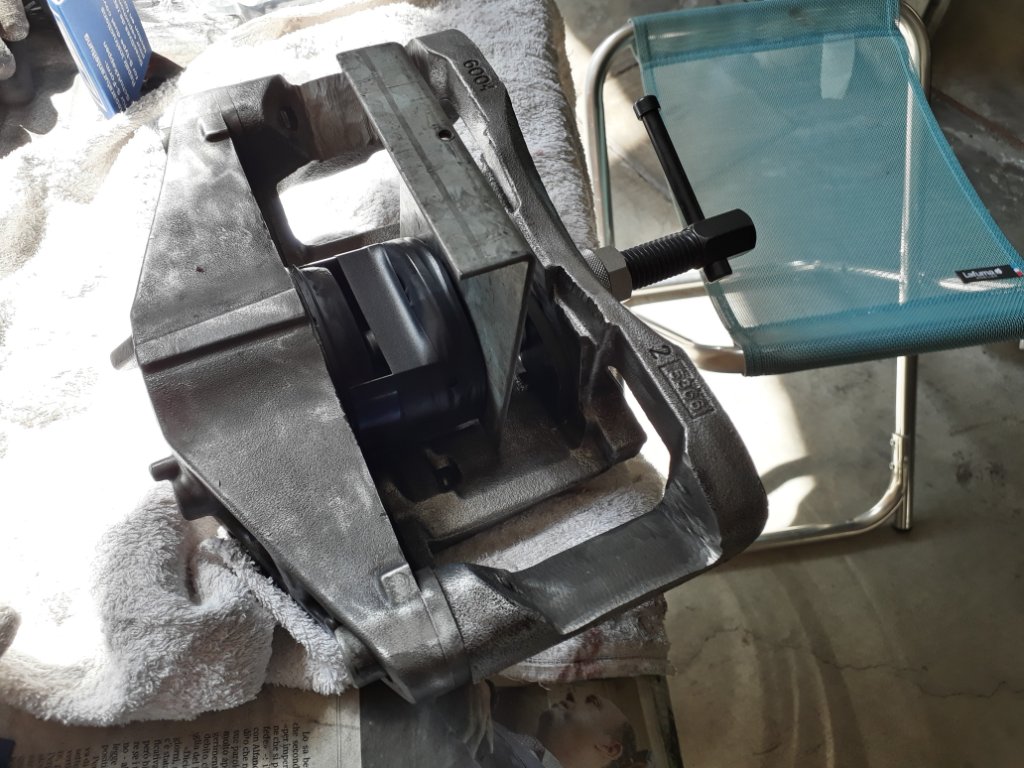

Cambiare le guarnizioni non e' una cosa complicata se si ha un minimo di esperienza, non e' nemmeno di difficolta' elevata come tipo di lavoro, nel mio caso purtroppo c'e' la rogna del sistema peggiore con cui han deciso di fissare il soffietto, con altre pinze e' molto piu' semplice, ad eccezione di quelle posteriori con il freno a mano un po' piu' incasinate se si deve smontare per la revisione.
Tolta la pinza metti uno straccio davanti per sparare fuori il pistone in modo che non si graffi uscendo contro le pareti della pinza.
In un video ho visto che applicano l'aria compressa non dal foro ingresso liquido che e' piu' largo ma da quello di spurgo, se si ha la pistola ad aria con becco piccolo come la mia e' piu' facile, non ci avevo pensato, c'e' sempre da imparare
Ovviamente andrebbe prima chiuso con un bullone normale il foro di ingresso piu' grande perche' la sua vite ha un forellino che farebbe perdere pressione.
In ogni caso con il martello e cacciavite si rischia di rovinare il pistone e graffiare il cilindro oltre ad essere comunque piu' difficile, con l'aria invece il pistone esce agevolmente senza sforzo.
Io non avevo voglia di sbattermi e ho avvolto un guanto di gomma usa e getta di quelli che uso nel box al beccuccio per tappare il buco piu' grande dove ho infilato la pistola ad aria mentre la vite di spurgo era chiusa e ho levato senza problemi il pistone.
Fatto questo levi le due guarnizioni, pulisci pistone e cilindro, rimetti la guarnizione interna ingrassata con il suo grasso specifico, calzi l'altra guarnizione sul pistone tutti e due ingrassati, lo infili spingendolo con due mani facendolo oscillare a destra e sinistra leggermente, una volta entrato si aggancia il soffietto.
Ma purtroppo per la Saab e' del tipo piu' rognoso e ci vorrebbe l'adattatore.
Chi lo fa per lavoro se lo costruisce, ovviamente essendoci pistoni di diverso diametro ne servono un po', ma e' solo un anello di metallo di circa 2 o 3 cm di spessore, una cavolata, purtroppo nel box non ho nulla di questo diametro.

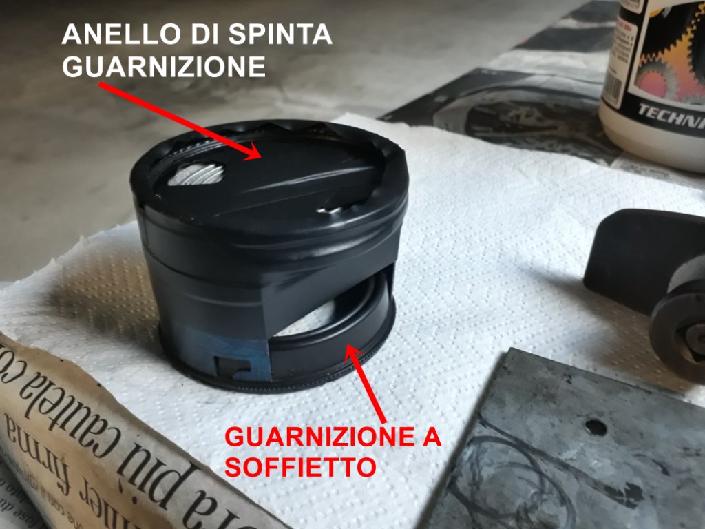

Per i modelli precedenti sicuramente e' un lavoro da fare quando le pinze sono messe male con un completo restauro e il kit completo con pistone, guarnizioni e accessori vari.
L'idea della tazza era perfetta ma ho avuto un imprevisto e si e' rotta la guarnizione, ho ordinato altri due kit, avrei dovuto farlo gia' allora per sicurezza, un kit costa meno di 9 euro, avrei risparmiato tempo e la spedizione.
Non e' la prima volta che trovo soluzioni migliori rispetto alle istruzioni di costruttori di auto, pezzi e negozi di vendita, avrei dovuto usare la mia testa e non seguire le istruzioni della Ate.
Loro usano un attrezzo per inserire guarnizione a soffietto e pistone, senza si deve fare diversamente o la si rompe.
Messa la guarnizione interna loro dicono di mettere il soffietto e poi il pistone, ma il loro attrezzo lo tiene in posizione aderente alla guarnizione ben dritto, poi dicono di immettere aria compressa come si fa per levare il pistone, la guarnizione si alza e va a calzare il pistone che poi spingono dentro.
Facendolo a mano invece non si puo', con una mano va tenuto aderente il pistone per dar modo alla pressione aria di alzare la guarnizione ma non essendo ancora inserito (e non si puo' perche' il bordo se non calza il pistone crea spessore non facendolo entrare) si muove, si alza solo un lembo del bordo che poi rientra subito smettendo di mandare aria.
Ho provato ad efferrare il bordo una volta uscito per allargarlo con le dita e farlo calzare sul pistone ma cosi' facendo si e' tagliata la guarnizione che e' molto delicata, si puo' allargare appena per quanto serve a calzare il pistone e non di piu'.
Quindi si deve fare diversamente, si calza il soffietto sul pistone subito e poi si inserisce il pistone nel cilindro, poi si mette l'adattatore sul bordo del soffietto e lo si spinge a calzare il bordino esterno.

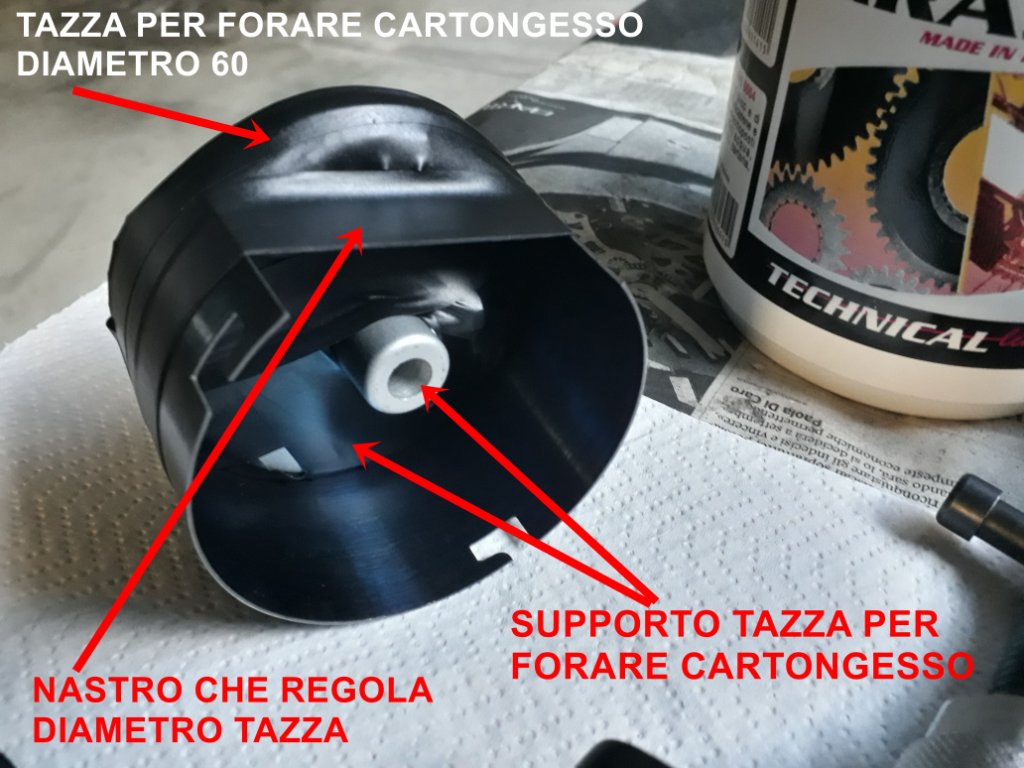

Ho usato la tazza del cartongesso senza modificarla ed ha subito calzato il bordo spingendola con l'attrezzo che si usa per spingere in dentro il pistone per il cambio pastiglie freni, se avessi fatto come dico io avrei gia' finito senza rovinare la guarnizione.
Nella foto si vedono l'attrezzo ci cui parlo per respingere il pistone, la tazza che poi ho modificato in meglio pronta per la prossima volta, la guarnizione e la piastra di metallo. L'adattatore si poggia sul bordo della guarnizione come in questa foto Davanti gli si mette la piastra metallica e poi si spinge con l'attrezzo, premendo sul bordo esterno della guarnizione la fa calzare facilmente ben ingrassata con l'apposito prodotto.
La tazza e' quella del cartongesso per fori faretti del 60, in questo tipo c'e' una base su cui si inseriscono varie misure di tazze non chiuse, e' solo una lamina metallica curvata a cerchio ma non del tutto chiusa.
Quindi anche se la guarnizione e' piu' larga aprendo un po' la tazza ha calzato sul suo bordo, ma tendeva a scappare senza la modifica e c'e' il rischio che scappi indietro tagliando la guarnizione se non si fa attenzione, anche perche' la guarnizione e' ingrassata per il lavoro ed e' scivolosa.
Non si deve ovviamente esagerare a premere ma la gomma non si taglia dove poggia la tazza perche' in quel punto e' gomma piu' dura con all'interno un cerchio metallico.
Dopo l'ho migliorata mettendo all'interno la sua base leggermente allargata con la vecchia guarnizione interna della pinza freni e nastrato per tenerla in posizione.
Cosi' facendo non tende piu' a restringersi e scappare via, ma era un po' piu' larga del bordo dove deve poggiare, quindi con un giro di nastro l'ho stretta della misura esatta che serve.
Ovviamente sulla guarnizione va il bordo piatto che sarebbe a contatto con il supporto tazza mentre la parte con i denti da taglio va verso la piastra metallica.
Il bordo con i denti ora e' coperto con nastro per far miglior pressione con la piastra metallica e non rovinare i denti dato che finito il lavoro la tazza tornera' a fare il suo compito normale.

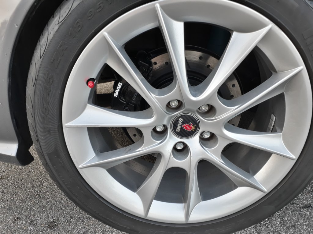

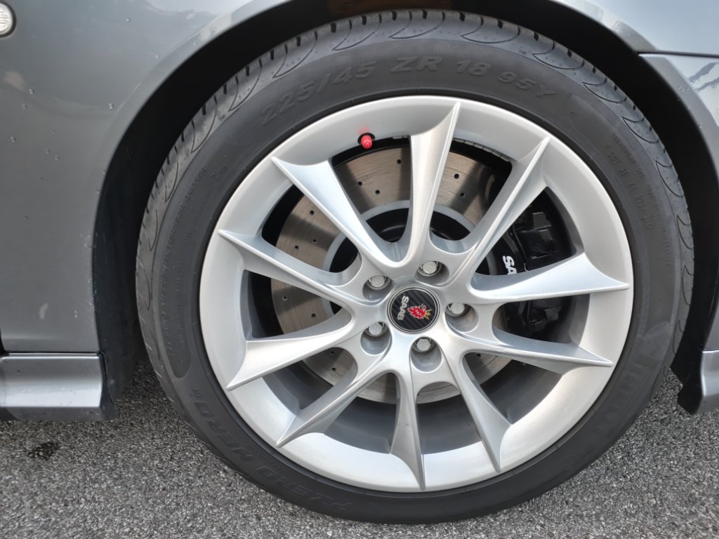

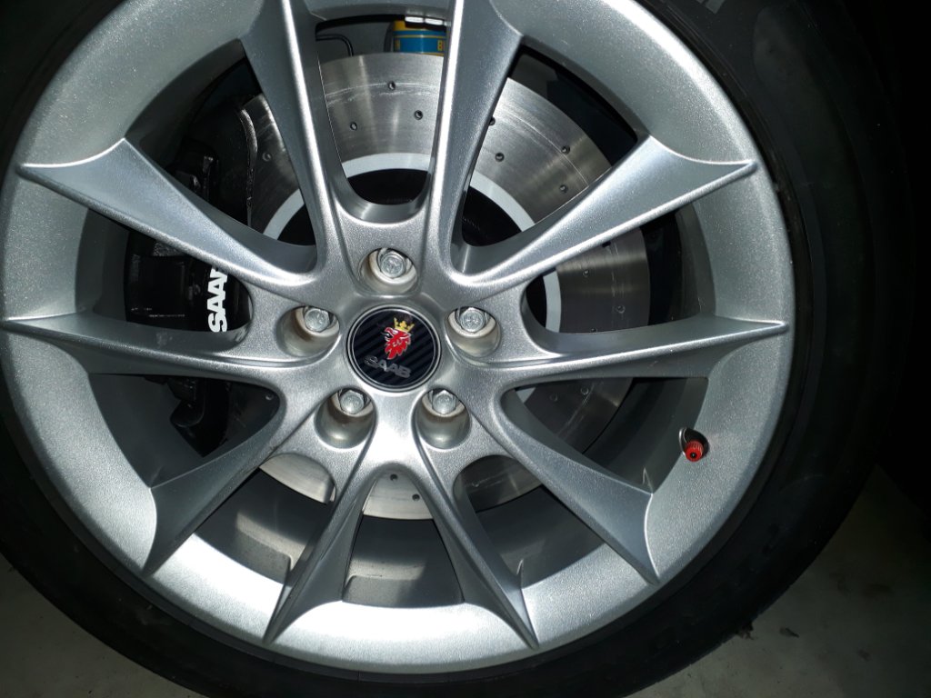

Oggi Domenica ho finito i freni, il problema e' che a inizio pomeriggio mi son accorto di non avere abbastanza liquido freni.
Avendo smontato tutto lato per lato dovevo riempire tutto il circuito lato per lato per poi fare un secondo spurgo dopo un po' di uso della macchina per far raccogliere e compattare le varie bolle d'aria da espellere ancora emulsionate nel liquido in bolle piu' piccole.
Sono andato in un centro commerciale, nessun brico center era aperto almeno che io sapessi in zona, c'era un grosso reparto auto ma la fregatura era che avevano confezioni di liquido freni piccole da 200/250ml, la rottura e' che ognuna costava quanto quella da 1 litro della Brembo, alla fine ho preso 8 flaconi da 250ml per avere 2 litri e mi son costati 4 volte di piu', vabbe'...
Ma per finire era l'unica soluzione.
Inoltre mi son accorto facendo il secondo lato che questo kit tubi della EBC non ha una sola guarnizione per ogni tubo ma due, mentre per altri ne mettevano una sola.
Anche se non perdeva per sicurezza ho quindi dovuto svuotare il lato opposto che avevo fatto per primo per metterne due invece di una, per poi dover riempire e nuovamente spurgare.
Per fortuna a suo tempo avevo preso una confezione con diverse misure di rondelle in rame, due guarnizioni gia' usate andavano sostituite, una volta serrate non vanno mai riutilizzate perche' ormai pressate e deformate e si rischierebbero perdite.
Oggi pioveva e ormai era sera inoltrata quando ho finito, ho fatto solo un breve giro e serve altro tempo per rodare i freni.
Non frena ancora bene perche' deve consumare la vernice dei dischi che arrivano totalmente verniciati, quindi invece di mordere il disco la pastiglia scivola erodendo la vernice e fa un rumore forte di grattamento.
I dischi davanti comunque si puliscono piu' in fretta, per quelli dietro serve piu' tempo essendo meno sollecitati.

I freni anteriori si sono ripuliti dalla vernice che li ricopriva
Quelli posteriori hanno iniziato a pulirsi ma c'e' ancora della vernice
I dischi anteriori forati in frenata fanno un tipico rumore per via dei fori, dietro si sente ancora rumore di raschiamento per via della vernice che deve levarsi.
Non ho ancora saggiato la frenata definitiva perche' prima vanno rodati senza inchiodate violente per far adattare le parti e come detto devono esser anche ben puliti.
Comunque i dischi anteriori coprono bene lo spazio interno della ruota, con i cerchi da 18 e' il disco piu' grande installabile.

Oggi ho fatto un altro giretto senza andar troppo lontano, son riuscito a ripulire tutta la vernice anche dai dischi posteriori e non si sente piu' il rumore di sfregamento frenando.
Continuo comunque ad evitare frenate brusche e guido di conseguenza per lasciar tempo a dischi e pastiglie di assestarsi, se poi riesco, dopo diverso tempo passato a lavorare sulla macchina, potro' farmi dei giri piu' lunghi nel weekend e i freni potranno considerarsi rodati potendo saggiare la differenza di frenata.
Una cosa che ho notato e' la differenza quando son andato al lavaggio, quando passavo la lancia sulle ruote con i freni originali si formava una vampata di vapore per l'acqua che evaporava sui dischi molto caldi, quando son passato dal lavaggio ieri invece nulla.
Ok che ho guidato piu' guardingo per non stressare i freni ma non son nemmeno andato piano, credo che il disco di maggiori dimensioni si scaldi meno frenando meglio con meno sforzo e ripartendo meglio il calore, sia per la maggior superficie, sia di conseguenza per il maggior potere ventilante dei condotti interni, ma anche per via dei fori non presenti sui dischi originali.
