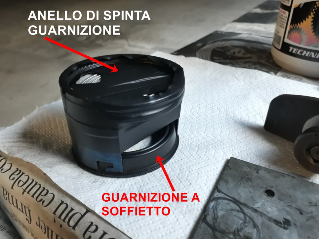

Re: 9-3NG CONVERSIONE FRENI ANTERIORI 345 TURBO X / HIRSCH
Per i modelli precedenti sicuramente e' un lavoro da fare quando le pinze sono messe male con un completo restauro e il kit completo con pistone, guarnizioni e accessori vari.
L'idea della tazza era perfetta ma ho avuto un imprevisto e si e' rotta la guarnizione, ho ordinato altri due kit, avrei dovuto farlo gia' allora per sicurezza, un kit costa meno di 9 euro, avrei risparmiato tempo e la spedizione.
Non e' la prima volta che trovo soluzioni migliori rispetto alle istruzioni di costruttori di auto, pezzi e negozi di vendita, avrei dovuto usare la mia testa e non seguire le istruzioni della Ate.
Loro usano un attrezzo per inserire guarnizione a soffietto e pistone, senza si deve fare diversamente o la si rompe.
Messa la guarnizione interna loro dicono di mettere il soffietto e poi il pistone, ma il loro attrezzo lo tiene in posizione aderente alla guarnizione ben dritto, poi dicono di immettere aria compressa come si fa per levare il pistone, la guarnizione si alza e va a calzare il pistone che poi spingono dentro.
Facendolo a mano invece non si puo', con una mano va tenuto aderente il pistone per dar modo alla pressione aria di alzare la guarnizione ma non essendo ancora inserito (e non si puo' perche' il bordo se non calza il pistone crea spessore non facendolo entrare) si muove, si alza solo un lembo del bordo che poi rientra subito smettendo di mandare aria.
Ho provato ad efferrare il bordo una volta uscito per allargarlo con le dita e farlo calzare sul pistone ma cosi' facendo si e' tagliata la guarnizione che e' molto delicata, si puo' allargare appena per quanto serve a calzare il pistone e non di piu'.
Quindi si deve fare diversamente, si calza il soffietto sul pistone subito e poi si inserisce il pistone nel cilindro, poi si mette l'adattatore sul bordo del soffietto e lo si spinge a calzare il bordino esterno.
Ho usato la tazza del cartongesso senza modificarla ed ha subito calzato il bordo spingendola con l'attrezzo che si usa per spingere in dentro il pistone per il cambio pastiglie freni, se avessi fatto come dico io avrei gia' finito senza rovinare la guarnizione.
Nella foto si vedono l'attrezzo ci cui parlo per respingere il pistone, la tazza che poi ho modificato in meglio pronta per la prossima volta, la guarnizione e la piastra di metallo.
L'adattatore si poggia sul bordo della guarnizione come in questa foto
Davanti gli si mette la piastra metallica e poi si spinge con l'attrezzo, premendo sul bordo esterno della guarnizione la fa calzare facilmente ben ingrassata con l'apposito prodotto.
La tazza e' quella del cartongesso per fori faretti del 60, in questo tipo c'e' una base su cui si inseriscono varie misure di tazze non chiuse, e' solo una lamina metallica curvata a cerchio ma non del tutto chiusa.
Quindi anche se la guarnizione e' piu' larga aprendo un po' la tazza ha calzato sul suo bordo, ma tendeva a scappare senza la modifica e c'e' il rischio che scappi indietro tagliando la guarnizione se non si fa attenzione, anche perche' la guarnizione e' ingrassata per il lavoro ed e' scivolosa.
Non si deve ovviamente esagerare a premere ma la gomma non si taglia dove poggia la tazza perche' in quel punto e' gomma piu' dura con all'interno un cerchio metallico.
Dopo l'ho migliorata mettendo all'interno la sua base leggermente allargata con la vecchia guarnizione interna della pinza freni e nastrato per tenerla in posizione.
Cosi' facendo non tende piu' a restringersi e scappare via, ma era un po' piu' larga del bordo dove deve poggiare, quindi con un giro di nastro l'ho stretta della misura esatta che serve.
Ovviamente sulla guarnizione va il bordo piatto che sarebbe a contatto con il supporto tazza mentre la parte con i denti da taglio va verso la piastra metallica.
Il bordo con i denti ora e' coperto con nastro per far miglior pressione con la piastra metallica e non rovinare i denti dato che finito il lavoro la tazza tornera' a fare il suo compito normale.

Aggiungo due cose, dato che come si vede in foto la tazza non chiude tutto il cerchio ma solo una parte in quel punto aperto la guarnizione resta leggermente indietro una volta calzata sul bordino esterno, la si spinge dentro con un cacciavite a taglio grosso picchiettando senza esagerare con un martello in gomma, questo prima di rilasciare la tazza di spinta della guarnizione.
Secondariamente se qualcuno volesse prendere il grasso per la revisione pinze freni ricordo che si trova di varie marche.
Nel caso di Ate e altri marchi che allegano il sacchettino piccolo nel kit riparazione pinze a volte e' di colore bianco, ma in genere e' di colore rosso, grasso ai saponi di litio utilizzato anche per ingranaggi e cuscinetti compatibile con la gomma delle guarnizioni freni e il liquido freni.
Se volete prendere lo stesso che vedete nel barattolo delle foto fate attenzione perche' quel barattolo non e' specifico, lo usano per diversi tipi di grasso, dietro ci sono stampate varie etichette e selezionano di volta in volta quella relativa al grasso contenuto.
Quindi se comprate online o da un ricambista fate attenzione al contenuto prima che al contenitore perche' magari vedete la stessa confezione e la comprate senza aver letto bene che tipo di grasso contiene, la stessa foto infatti potreste trovarla per tipi diversi di grasso.

Oggi son arrivati i kit guarnizioni pinza freni ordinati di nuovo e ho potuto sistemare la pinza anteriore.
Per sicurezza avendo smanettato con il pistone della pinza ho cambiato di nuovo la guarnizione interna opportunamente ingrassata.
Questa volta ho fatto come dico io, quindi ingrassato pistone e guarnizione a soffietto, infilata sul pistone e mandata ad agganciare nella sede del pistone.
A questo punto ho inserito il pistone nel cilindro della pinza e l'ho spinto tutto dentro.
Fatto questo ho poggiato la tazza da me modificata sulla guarnizione, poi la piastra di metallo e infine l'attrezzo per comprimere i pistoni, la guarnizione ha calzato subito il bordino senza alcun problema, poi ho picchiettato un po' in alcuni punti con cacciavite a taglio largo e martello in gomma per far aderire del tutto dei bordi non del tutto a contatto.
Del resto la tazza non chiude tutto il cerchio e resta un pezzetto che non viene spinto a fondo.
