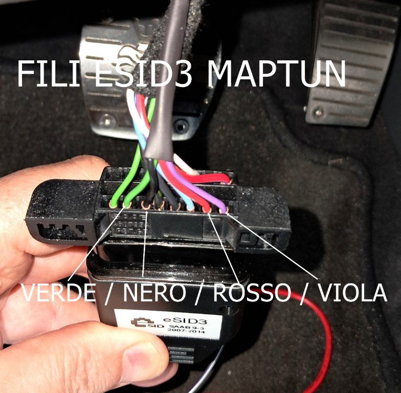

Re: 93 NG 2007-2014 modulo ESID 3 Maptun
Per prima cosa ho rimesso il filo viola nel connettore nel pin 10.
Ho collegato un filo a massa e collegando il tester tra massa e filo viola ho controllato tensione e polarita' del filo.
Ho girato la chiave in ON per dare corrente al circuito, premuto il pulsante nel blocchetto e tra massa e filo viola non dava nulla , quindi sul pin 10 deve essere un negativo.
Misurando tra positivo e il filo viola infatti mi da' 12V con il viola come negativo.
La scheda del blocchetto riportava dei + sulla pista del comune, ma in uscita sul filo viola si ha un negativo.
Ho quindi collegato un rele' e premendo il pulsante scatta il rele', quindi posso usarlo senza dover programmare nulla e senza passare dal modulo ESID3.
Mettero' poi un diodo sul filo viola verso la bobina rele' per non far tornare tensioni verso la scheda interruttori e un diodo in parallelo alla bobina del rele' come da schemi precedenti.

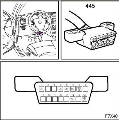

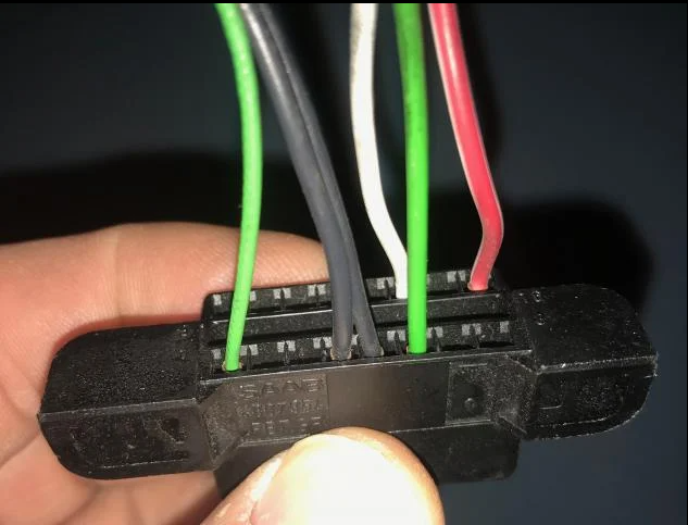

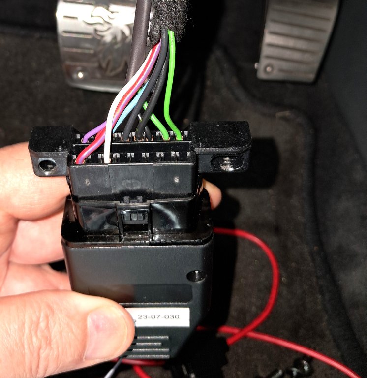

Qui lo schema dello spinotto della presa obd sotto al cruscotto, ma segna un filo in piu' rispetto a quelli sulla mia auto, quello nel morsetto n°7.
In questa foto infatti ci sono 6 fili invece di 7 Qui la mia presa obd con inserito il modulo ESID3 e i 4 fili aggiuntivi per i collegamenti del kit ESID3

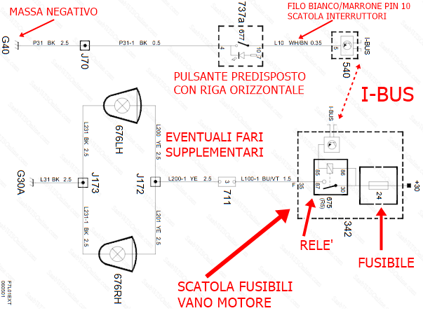

Lo schema del pulsante predisposto da Saab per le luci addizionali.
Saab prevede un kit optional che comprende un rele' e un fusibile da inserire nella scatola fusibili del vano motore, c'e' gia' un cavo predisposto con connettore per poi connettere le luci supplementari, il tutto va poi attivato tramite il Tech2 Saab altrimenti il pulsante e' collegato ma non letto dal bus, la connessione tra pulsante e rele' infatti e' tramite bus.
Detto questo nello schema si vede il filo bianco/marrone che esce dal pin 10 del blocchetto pulsanti, quello che si sfila per inserire il filo viola del kit Maptun.
Da schema si conferma che al pin10 arriva un polo negativo che e' solo di alimentazione e non su bus, il filo bianco/marrone quando si preme il pulsante trasmette al bus la polarita' che viene convertita da comando analogico a digitale su bus verso la scatola fusibili per comandare il rele'.
Se qualcuno dovesse pensare di usare il kit Saab per alimentare non le luci supplementari ma la telecamera o altre cose sappia che non e' possibile.
I fari supplementari e' possibile attivarli con il pulsante predisposto solo se si hanno gli abbaglianti accesi, quindi normalmente non si potrebbe alimentare nulla di diverso, il principio e' che nei Paesi nordici hanno strade non illuminate e periodo notturno piu' lungo, quindi usano spesso gli abbaglianti ed eventualmente anche luci supplementari.
Per poter utilizzare il pulsante diversamente va utilizzato il modulo ESID3, o altrimenti fare come a questo link dove lo utilizzo per accendere la telecamera di parcheggio anteriore senza passare dal modulo ESID3: viewtopic.php?f=12&t=32736&start=40

Ho controllato e i pin della presa obd mi sembrano tutti inseriti.
Mettendo dentro il modulo ESID ho provato da dietro a spingere per vedere se qualcuno fosse tornato indietro ma niente, quindi credo non dipenda da un falso contatto.
In ogni caso e' chiaro il conflitto software.
Le restyling dal 2008 non hanno piu' il pulsante per on/off di abs/esp, il modulo una volta collegato attiva la funzione rendendola disponibile o tramite il menu del modulo, oppure collegando il filo viola al pulsante predisposto con la riga orizzontale e settando il menu del modulo per usarlo come pulsante esp/abs.
Unicamente la Saab 93 del 2007 ha il tasto esp/abs, ma collegando il modulo smette di funzionare e si puo' agire solo tramite il menu del modulo, probabilmente la centralina della macchina, settata per quel pulsante, va in conflitto trovando un comando aggiuntivo che si sovrappone alla funzione che ha gia' nel software.
In ogni caso non posso permettermi di avere simili malfunzionamenti mentre sono in giro o peggio con auto in movimento, se esp/abs dovessero disattivarsi o se il motore dovesse spegnersi.

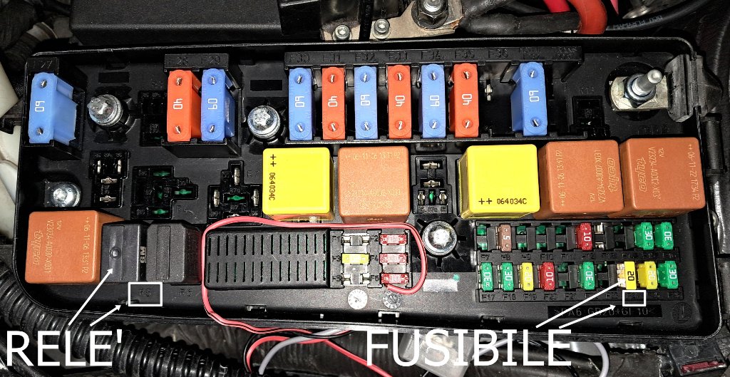

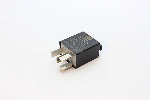

Avendo ordinato altra roba su Maptun ho approfittato per prendere anche il rele' previsto da aggiungere per la funzione luci supplementari.
Sarebbe questo: https://www.maptunparts.com/exterial/li ... relay.html
Codice ricambio 13266316
Saab vende un kit rele' + fusibile a un prezzo assurdo, cosi' avrei risparmiato molto.
Ho aggiunto anche il fusibile che sarebbe da 20A, sono installati nella scatola fusibili del vano motore.
Per la precisione rele' alla posizione R5 e fusibile alla posizione F24 Non lo utilizzo e in genere sarebbe da attivare tramite il Tech2 Saab, ma gia' che c'ero ho messo la parte hardware.
Se mai un domani dovessi far fare qualcosa con il Tech2 coglierei l'occasione per far attivare il rele' collegato al pulsante predisposto sul cruscotto.
