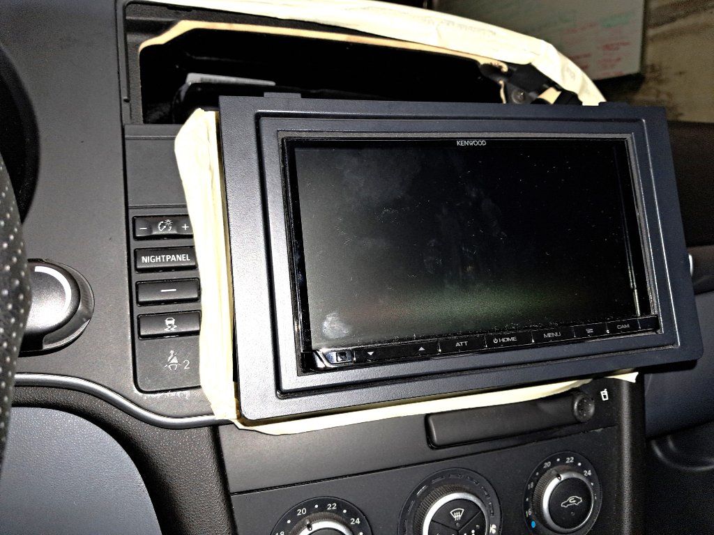

Nel mio caso avendo sostituito la radio di serie ho perso il timer dei tagliandi e l'orologio.
C'e' anche sulla radio nuova, ma solo se accesa e io la accendo di rado, solo se sono in fila, quindi mi trovo a dover guardare il telefono, che uso come navigatore, con possibili distrazioni, essendo oltretutto piccolo l'orologio se uso il navigatore.
Con il kit cavetti e il modulo ESID potro' avere l'orologio sul display del cruscotto e ripristinare la scadenza dei tagliandi.

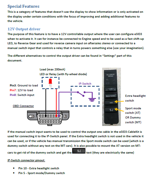

Ho preso anche il kit cavetti, questo permette di collegarsi al tasto predisposto sul cruscotto non utilizzato, quello con il trattino, potendo utilizzarlo per funzioni che decide l'utente, anche collegando un rele' che puo' attivare altre cose. Qui il link ai vari moduli : https://www.maptunparts.com/search/esid
Si inserisce nella presa OBD.
A questo link trovate l'elenco delle funzioni e il pdf delle istruzioni: https://www.maptunparts.com/esid-datalo ... -2014.html

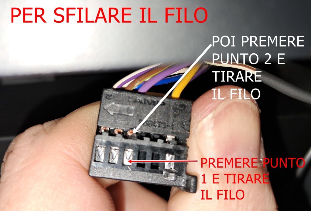

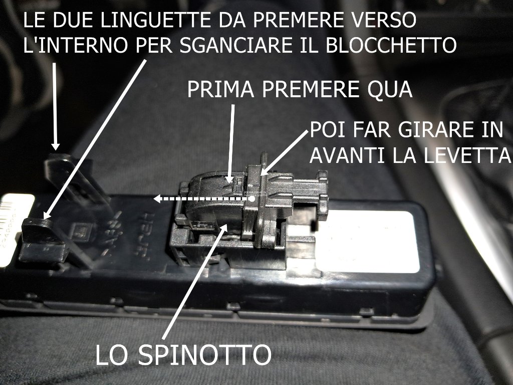

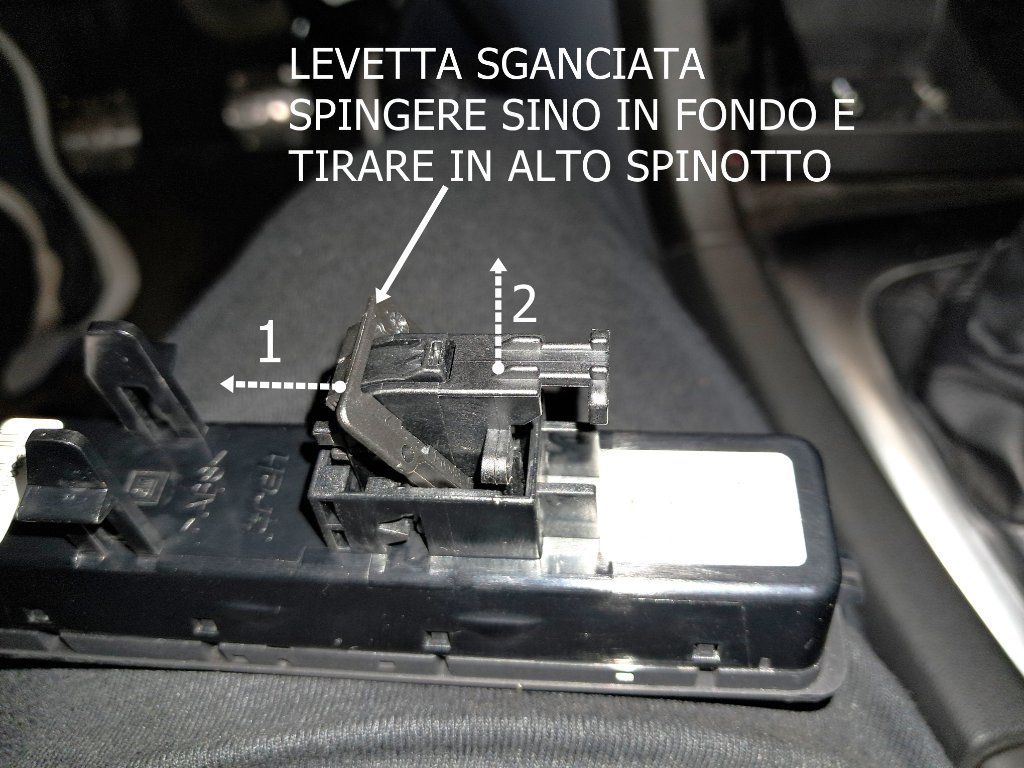

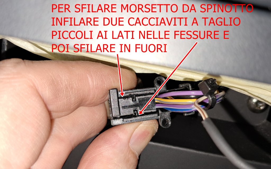

Per collegare i fili aggiuntivi del modulo esid 3 (se tenete la radio originale non servono, salvo voler usare il pulsante aggiuntivo predisposto, quello con la riga orizzontale) va smontata la griglia aria per poi poter accedere al blocchetto interruttori IP dove va collegato il filo tra presa obd e pulsante libero.
Nel video non leva la radio, ma gia' e' difficoltoso infilare le mani senza radio, quindi dovendo svitare solo due viti meglio toglierla.
In questo video mostra come smontare il tutto.

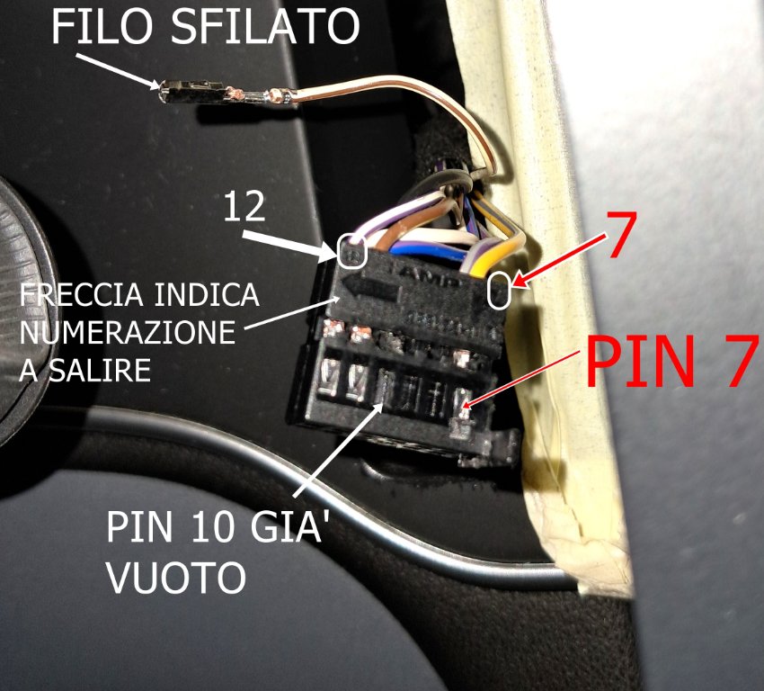

Per fortuna dovevo levare la radio per collegare il cavo della telecamere di parcheggio, altrimenti avrei fatto il lavoro per nulla.
Quelli di Maptun danno nel kit cavetti il cavo viola da collegare all'interruttore libero predisposto, ma quando ho sganciato il blocchetto e aperto il connettore il polo n°10 era gia' occupato da un filo che si collega all'interruttore.
Non si spiegano bene nelle istruzioni, mandero' una email per chiedere delucidazioni in merito, probabilmente va collegato in un altro punto ma non lo spiegano nelle istruzioni.

Per quanto riguarda il kit cavetti ho collegato solo quello verde per ripristinare l'orologio sul quadro strumenti e le scadenze tagliandi.
Il modulo cui va collegato e' sul lato sinistro in basso sotto il cruscotto, non quello vicino alla maniglia sblocco cofano ma piu' sopra.

Mi ha risposto Maptun riguardo al filo viola da collegare all'interruttore supplementare:
"È corretto che in quel Pin c'è già un cavo, va a una delle ECU dell'auto, che poi invia lo stato all'UEC (Centro elettrico anteriore) per attivare i fari ausiliari (se l'auto ne è dotata e abilitato). Puoi rimuovere il cavo originale e collegare invece il pin viola all'eSID, ma la mia prima domanda è quale funzione desideri?. Questo è un cavo completamente opzionale e puoi ad esempio usarlo per controllare l'uscita eSID 12 o il relè della luce ausiliaria nell'UEC (ma per qualcos'altro oltre ai fari)"
Quindi di serie la macchina e' gia' predisposta per quel collegamento, non so se vi siano connettori gia' installati cui collegarsi e se vada attivato tramite Tech2 Saab o se sia gia' configurato, ma per collegarlo al modulo Maptun va tolto il filo originale e inserito quello viola."
In ogni caso a me non serve e quindi la sola cosa che mi serve collegata e' il timer, ora finalmente potro' riavere l'orologio senza dover accendere la radio o guardare il telefono, nulla di che, ma meno distrazioni alla guida.

Il tasto predisposto sul cruscotto delle 93 ha gia' un cablaggio pronto di serie su alcuni modelli, non previsto su quelli per il mercato USA.
Andrebbe attivato con il Tech2 e nel vano motore ci sono gia' rele', fusibile e spinotto cui collegarsi.
E' previsto per delle luci supplementari, nei Paesi nordici fa buio per molto tempo e sono soliti mettere dei fari supplementari tipo quelli da rally.
Il pulsante e' collegato a un rele' nella scatola fusibili del vano motore e c'e' gia' un connettore nel vano motore.
Unica cosa sembra vada abilitato con il Tech2.
Si parla di un kit accessori Saab con codice 12787159, trovate lo schema a questo link, dovete poi cercare in basso: https://www.esaabparts.com/saab/parts/12787159
Basta anche che cliccate qua su PDF e vi scarica le istruzioni.
Part Description
Installation Kit, Extra Light
· 4D, 5D
· Install Instructions: PDF
Alcuni dicono di avere preso per nulla il kit perche' rele' e fusibile sono gia' presenti nella scatola fusibili nel vano motore, quindi si deve controllare.
Nel mio caso pero' ho l'opzione con l'ESID3 Maptun per poter usare quel pulsante diversamente senza doverlo attivare con il Tech2, dovrei collegare il filo viola del kit cavi (optional) per l'ESID3 Maptun al posto del filo esistente nel morsetto 10 del blocchetto interruttori.
Nota importante, l'uscita + e - del modulo Esid3 e' priva di potenziale, quindi puo' comandare un diodo luce o la bobina di un rele', non direttamente il carico.
Ma sulla bobina del rele' va inserito un diodo per evitare sovraccorenti di ritorno quando si attiva o disattiva il rele', queste potrebbero danneggiare il modulo.
Il diodo e' un componente a senso unico, fa scorrere la corrente in un solo senso e la blocca nel senso opposto per non far arrivare le sovratensioni al circuito di comando.
Quindi e' importante collegarlo nel senso indicato dallo schema in parallelo alla bobina del rele':
Part Description
· 4D, 5D

Ecco le istruzioni per collegare il filo viola del modulo obd ESID3 al blocchetto interruttori sul cruscotto.
Per prima cosa ho rimesso a posto i fili della radio che a furia di fare modifiche e aggiunte erano aggrovigliati e facevano spessore con gli spinotti rendendo piu' difficoltoso reinfilare la radio.
Dato che la plancia e' ricoperta da quel velo morbido che si spella solo a guardarlo ho coperto gli angoli a rischio sfregamento con nastro carta. Una volta tolta la radio si deve sganciare il blocchetto e tirarlo verso fuori.
Per poterlo fare si infila dietro la mano e vanno premute verso l'interno tra loro due linguette che sono nella parte piu' alta. Per sganciare lo spinotto si deve premere il fermo verso il basso e poi spingere la levetta in avanti facendola ruotare Una volta tirato fuori lo spinotto si deve sfilare la morsettiera.
Per poterlo fare infilare senza forzare due cacciaviti a taglio piccoli nelle fessure Poi facendo leva senza forzare sfilare fuori la morsettiera
Adesso si deve sfilare il pin del filo n°10, il morsetto ha dei numeri sui due lati, per ogni lato a destra e sinistra si trovano il numero piu' basso e all'opposto quello piu' alto, con una freccia che indica la direzione a salire dei numeri dei pin. Per sganciare i faston nei vari pin ci sono delle chiavette apposta per non rovinarli e non rovinare la plastica dello spinotto forzando.
Io avevo preso un kit strumenti rimozione terminale/pin extractor su Amazon : https://www.amazon.it/dp/B083YXRSDG?ref ... title&th=1
Si preme verso il basso nella fessura nel punto 1 e si tira il filo, una volta che il morsetto arriva nella seconda fessura si blocca di nuovo e poi si deve premere di nuovo, non esagerare a tirare, significherebbe che non e' sbloccato Una volta tolto il filo si isola il faston, io ho usato guaina termoretraibile e si infila il filo viola dall'esid3, il perno che sporge deve essere verso l'alto visibile dalla fessura Poi reinfilare la morsettiera nello spinotto, riagganciarlo al blocchetto interruttori, posizionare il blocchetto prima in basso e poi spingere nella parte alta in dentro, controllare che il filo staccato non si infili tra blocchetto e parte posteriore.
