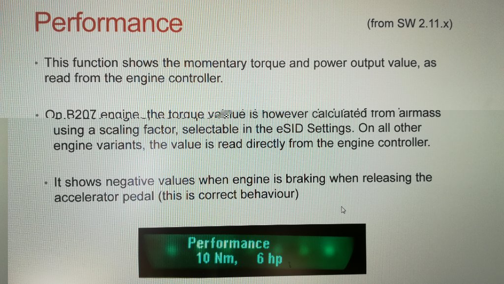

"...peccato che l'eSID non memorizzi il regime a cui viene rilevato il picco)."
Li memorizza invece, sia hp che tq, fino a quando non li supera...
Secondo me son valori, certo approssimativi ma neanche tanto, alla ruota, se li ricava, come dovrebbe, da motore e cambio.
I miei hirsh e vtuner sono molto vicini al dichiarato (non quadrano però con lo scarico che dovrebbe alzarli parecchio!!).

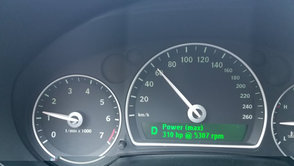

Ho cercato delle foto online e alcune le vedo con indicato anche il regime, ma con potenza e coppia in due schermate diverse. Probabilmente dipende dalla versione del software dell'eSID, quello di Fedesh che ho provato, mostra potenza e coppia nella stessa schermata, ma non il regime di giri a cui sono stati raggiunti i valori massimi.
Messaggi: 1524
Re: Dati Esid2
#127 Messaggio da leggere da Fedesh »
Probabilmente quelle che hai visto o erano sulla schermata che mostra i 4 valori (regime, velocita, cavalli, coppia) oppure si erano configurati le schermate dei preferiti aggiungendo il regime, ma non viene salvato comunque.

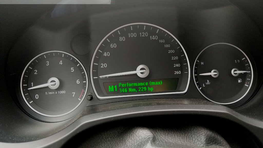

AmuroV6
Messaggi: 681
Località: Verona
Re: Dati Esid2
#128 Messaggio da leggere da AmuroV6 »
Quello che vedo...

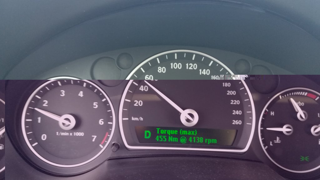

Re: Dati Esid2
#129 Messaggio da leggere da Lucantropo »
Sul suo invece si vede così...

Forse quella di Amuro è una versione più vecchia, nella mia (l’ultima uscita a fine 2019) mi sa che hanno riassunto la potenza massima in quella schermata unendo cavalli e coppia e rimuovendo i giri...
