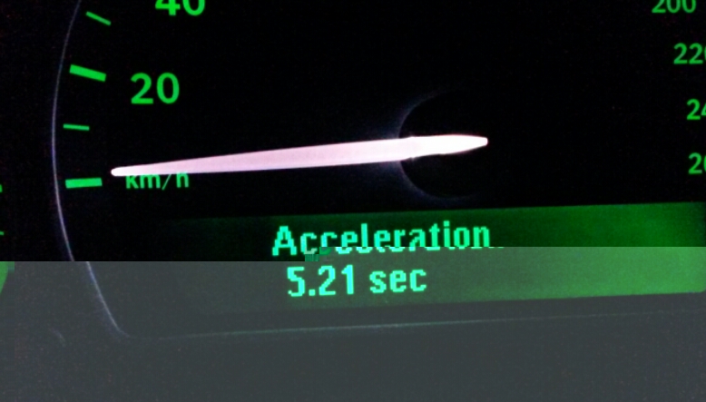

Allora ho fatto la prova anch'io..
Intanto come giustamente hai evidenziato Ago ho da correggere 2 dati del post iniziale.
Il primo dato da correggere è appunto il 70-130 km/h come test corretto e non 70-120 km/h.. perché l'ho confuso con il test 80-120 km/h.
Il secondo dato che devo correggere è che il 5.2 sec l'ho fatto in terza marcia ma da 80-120 km/h.
2015-10-25 00.53.46.jpg (188.17 KiB) Visto 30581 volte
Tornando al nostro 70-130 ho utilizzato una strada diversa ma cmq sempre pianeggiante come l'altra.
Il tempo è stato 8.7 sec in terza partendo da 70/h costanti, solo in auto e con il serbatoio poco più su della metà.
Unico appunto è che arrivato a 120/h il contagiri era già quasi sul rosso.. infatti circa a 125 mi si inserisce il limitatore di giri (4500g/min) che riesce a portarti fino a 130/h (5000g/min) perdendo un pò di decimi di sec per il test, poi costringe a inserire la 4 marcia.
2015-10-25 00.51.11.jpg (190.07 KiB) Visto 30581 volte
E cmq non so perchè ho notato più volte che ormai mi si è sballato il conteggio dei hp in power dati.. durante il test sempre superiore ai miei 180 originali.
