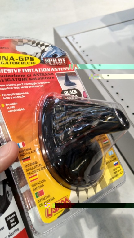

giusto ieri l'ho sostituita anche io.
l'antenna ricambio originale costa sui 100 euro o più e ho deciso di adottare la soluzione pinna vuota.
dopo un primo errato acquisto presso norauto (spazio interno leggermente troppo piccolo) sono andato da Beps decisamente più fornito.
ho preso la più grossa che hanno, costa sui 16 e qualcosa; ha l'attacco per il bullone ma l'ho tolto visto che l'anima dell'antenna è rimasta al suo posto.
risultato copre benissimo, ho solo usato l'accorgimento di spalmarla di saratoga apposito per auto onde evitare infiltrazioni.
che ti devo dire, sta anche bene
ps
la parte in gomma dell'antenna danneggiata l'ho rimossa completamente.su youtube ci sono dei video che rendono l'idea

Hai un link da darmi vorrei acquistarla anche io e qualche foto?
Grazie :-)

https://www.beps.it/it/antenne-pinna-am ... 22094.html
io ho preso questa, non ho il navigatore quindi presumo sia una finta antenna la mia.
ho tolto la parte in gomma della vecchia antenna, ci sta alla perfezione a livello di spazio.

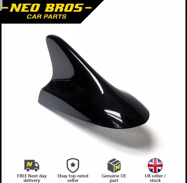

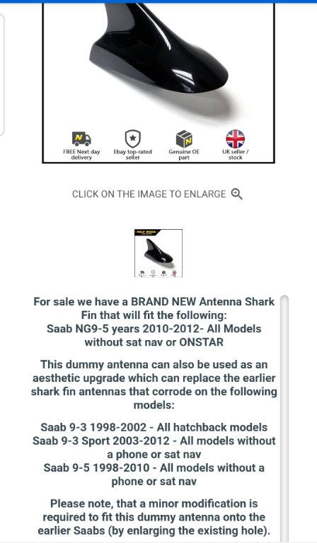

Ciao! M ritrovo anche io con l'antenna tutta rovinata! Vorrei sostituirla con una di quelle che va sopra alla vecchia...ho comprato la stessa identica che ha postato Black saabbath da Beps..ma siamo sicuri che aderisce bene al tetto? Potresti pubblicarci una foto del lavoro finito? Nel caso la mia ha il telefono incorporato nell'auto quando avevo lo stereo originale e costa un fucilata!!!! Ma avendo un 2 din aftermarket poco m importa! Su Neobrothers hanno messo quella della 9-5 del 2010 sempre con l'attacco a bullone sotto e c è scritto che si può mettere tranquillamente anche sulle 9-3 a patto che si allarghi di qualche mm il foro sul tetto.....

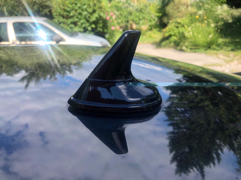

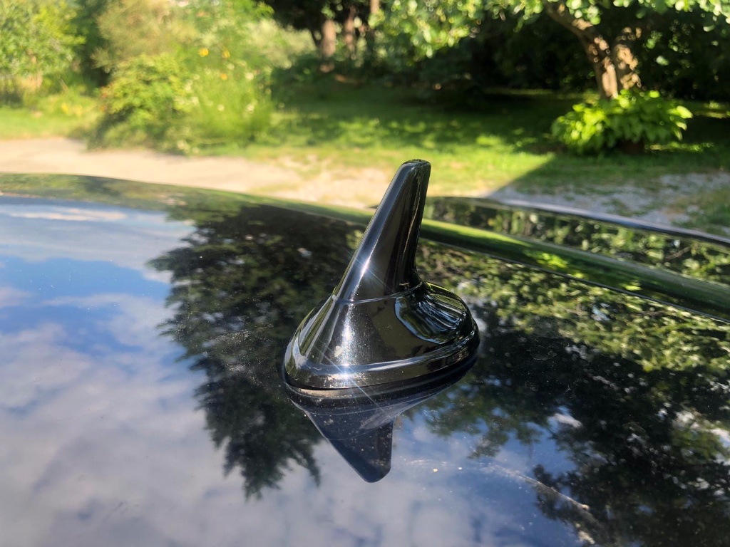

Mi son dimenticato di rispondere...
Io avevo preso una finta da Beps, esteticamente identica all'originale, ma fatta di plastica dura a non di gomma. Sotto aveva del biadesivo, che ho tagliato a croce, e l'ho usato per attaccarla alla vecchia antenna (che nel mio caso è vera). Non è venuta perfetta, perché la parte sotto non copre perfettamente il tutto, però è decente. Il meccanico mi diceva che così, non coprendo perfettamente fino alla carrozzeria, rischio infiltrazioni d'acqua, quindi dovrò mettere qualche guarnizione.
