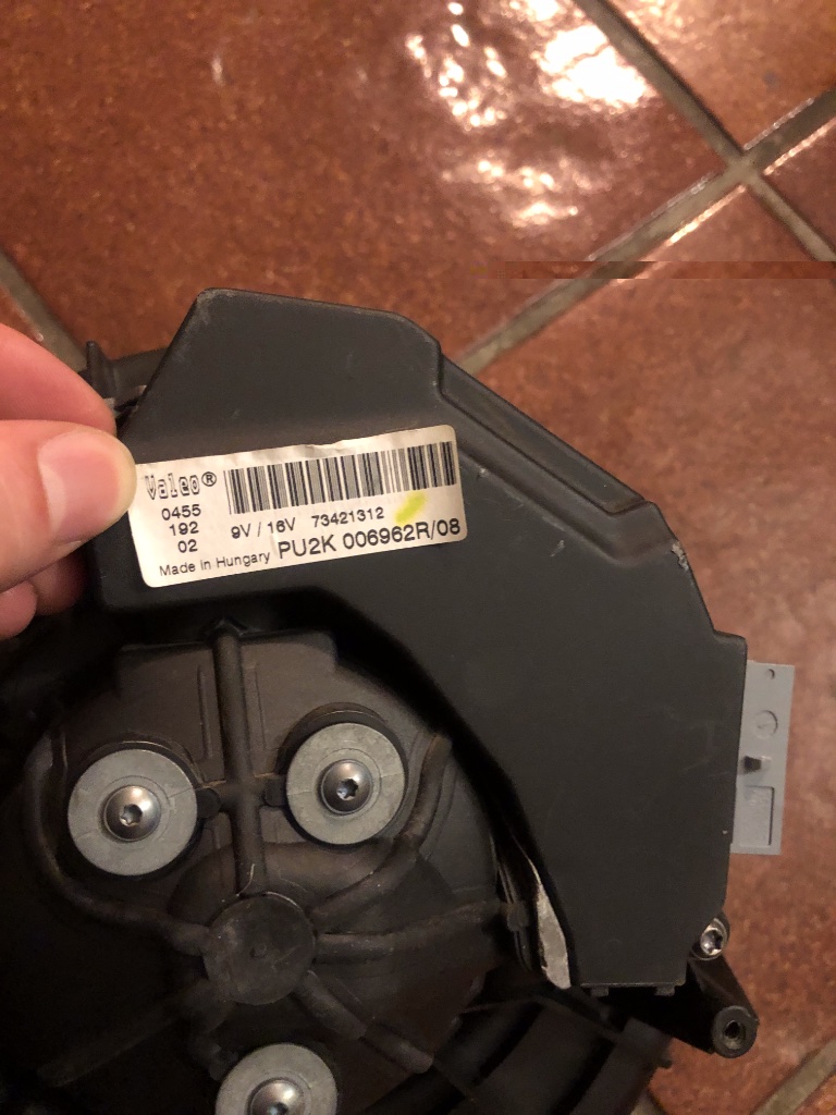

hai il codice della ventola ?
Fai una foto
Fai una foto
- Messaggi: 8471
Re: 9-3NG MY04 - Problema aria condizionata e ventola
- Messaggi: 8471
Se fosse la ventola, quale prendo? Quella originale a 200 Euro o quella compatibile a 100? Stavo pensando che forse quello non originale rischia di essere più rumoroso, potrebbe essere? Pensavo di prendere quello compatibile perché non mi serve che duri altri 18 anni, però al confort di bordo ci tengo, più silenzioso è, meglio si viaggia.

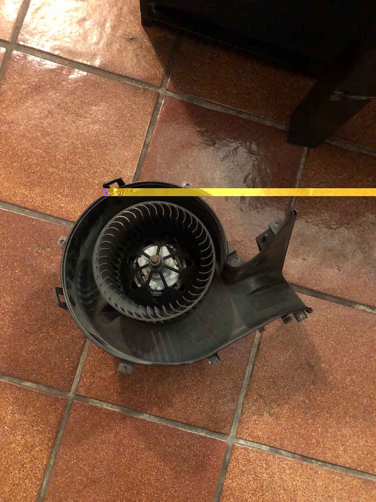

La paratia del ricircolo funziona, l'ho vista muoversi, ma la ventola proprio non gira.
- Messaggi: 8471
Re: 9-3NG MY03 - Problema aria condizionata e ventola

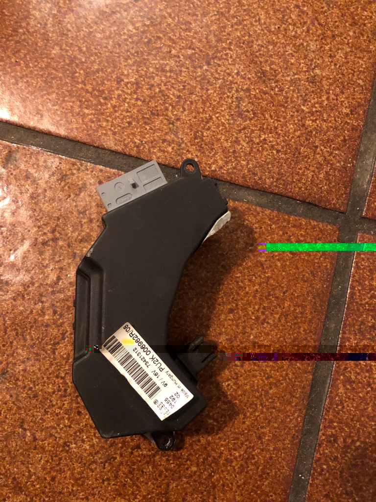

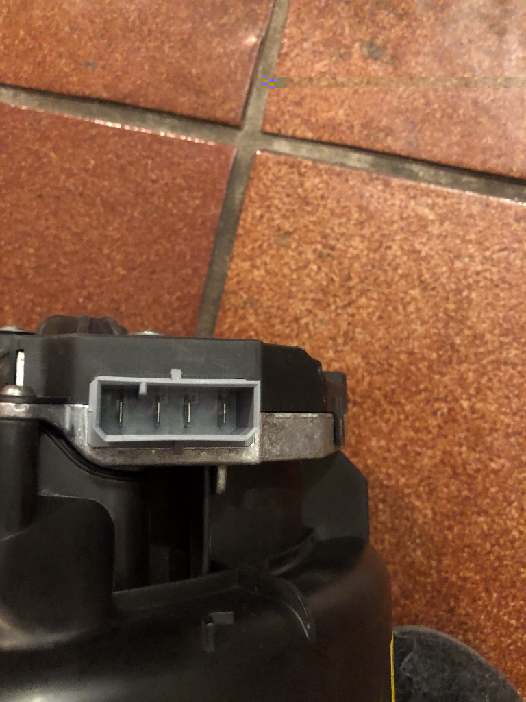

Ho tolto questa parte ed ho trovato un semplice connettore positivo e negativo, gli ho dato corrente (solo 5v, perché non ho altro a casa) sia da 1 watt che da 10 watt. Con quello da 10 watt si muove molto lentamente a scatti (mentre quando avevo provato quello della 9000, girava piano, ma almeno era fluido).
- Messaggi: 8471

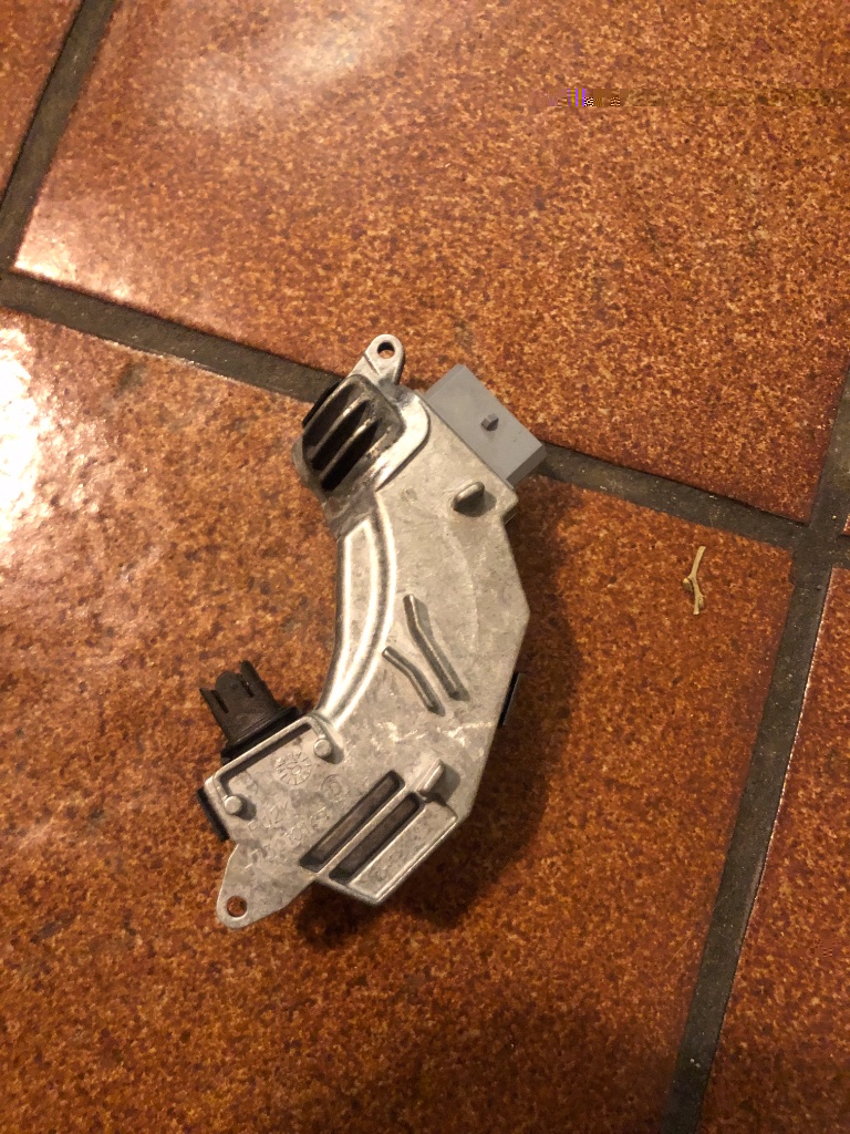

Quindi il problema potrebbe essere anche il regolatore di velocità... che palle...
- Messaggi: 8471
Guardando il WIS, sembra che la corrente dal regolatore di velocità passi dai PIN 4 (B+) e 1 (massa). Che dovrebbero essere i PIN più esterni. Ho provato a dare corrente ma la ventola non da segni di vita (mentre senza il regolatore di velocità qualche segno di vita lo da).
Il WIS dice anche che in caso di guasto invia informazioni all'unità ACC ma non ho visto avvisi particolari (nemmeno togliendo la ventola dall'auto).
Il regolatore di velocità costa oltre 300 Euro originale e 80 Euro compatibile, non ho dubbi su quale prendere
P.S.: 9000 e 9-3 mi danno gli stessi problemi per quanto riguarda il ventilatore dell'abitacolo, ma sulla 9000 se non funziona il regolatore la ventola va al massimo, qua sembra che non vada (sempre se il problema è quello). Dopo aver smontato e lavorato su entrambe, per lo stesso problema, noto che differenza c'è nella componentistica e soprattutto nella dimensione di questa dopo 20 anni!

autoeconomo ha scritto: ↑martedì 7 luglio 2020, 23:48IMG_24262.JPG
Il motorino è un 28 amp quando lo fai funzionare a 5v (per giunta 1 e 10watt) ?????
Individua positivo e negativo (se li inverti non è un problema ... al massimo ti gira al contrario) ed usa due cavi collegati alla batteria dell'auto.
Occhio che questa manovra va fatta con la parte fissa del motorino perfettamente stabilizzata (se parte, partirà alla massima velocità e DEVE essere perfettamente stabilizzato e tenuto fermo)
Se il motorino parte.... prendi un regolatore nuovo.
In genere è proprio quello a rompersi!
