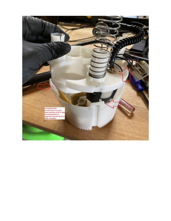

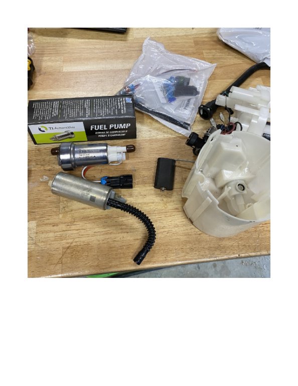

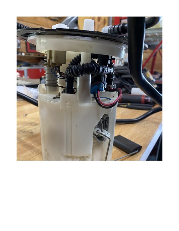

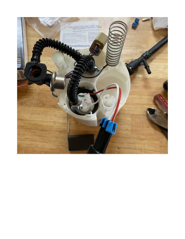

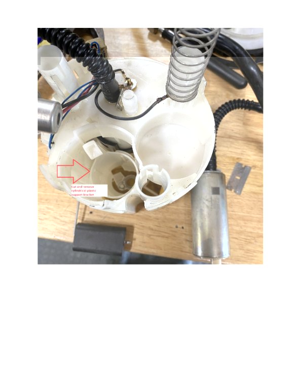

Ho smontato la pompa cambiato il filtrino e. Pure un tubicino che mi sembrava messo male, purtroppo la pompa del 2.8 è fatta malissimo e non c'è spazio per rifarla a modo, inoltre è irreperibile come ricambio, un bel problema.
Io mi sto arrangiando perché ho un cestello pompa di scorta, all occorrenza faccio un cambio al volo, in 15 minuti monto la pompa funzionante.
Attualmente sto andando con una walbro 255 gss342

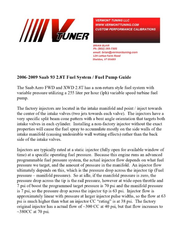

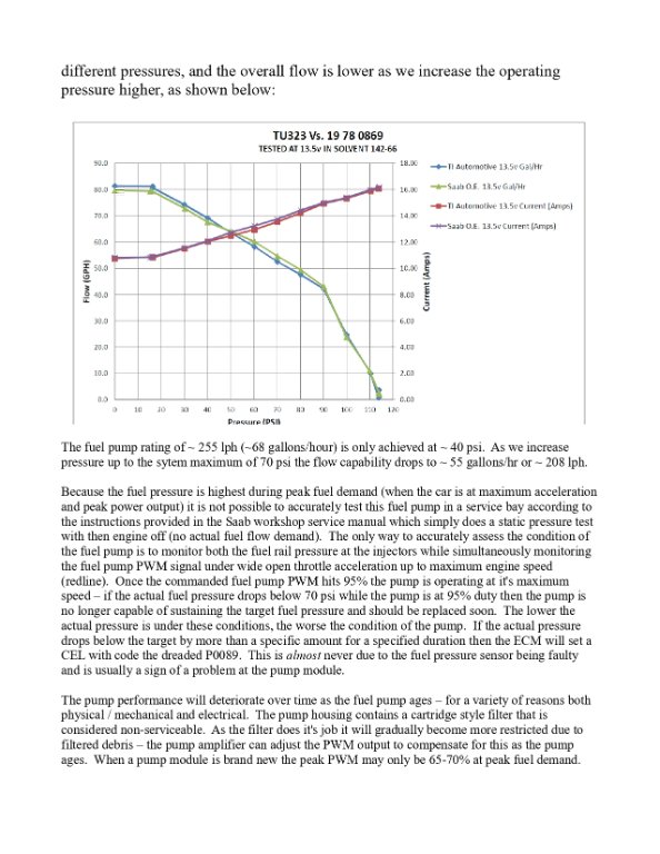

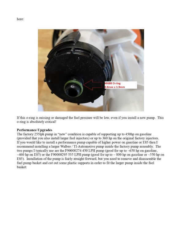

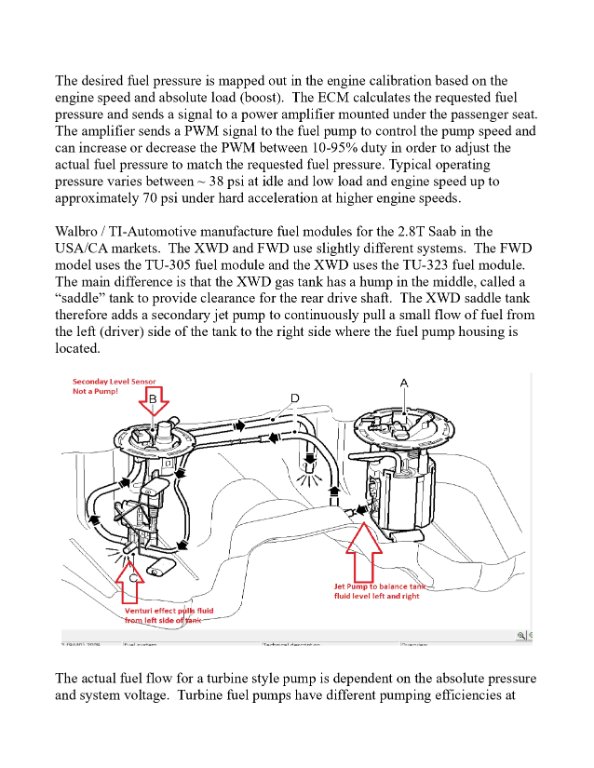

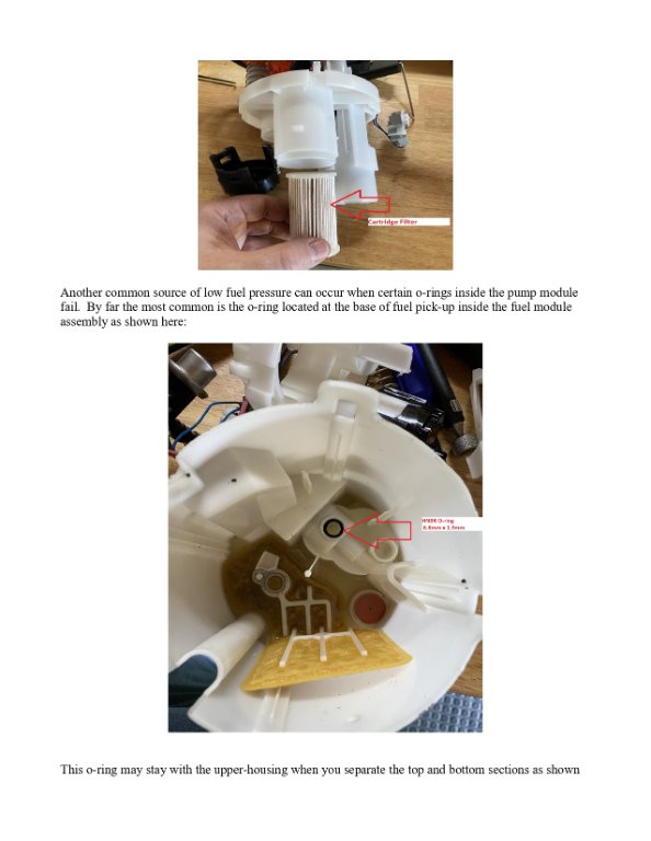

La Vermont Tuning specializzata su Saab fa modifiche montando una pompa maggiorata, quella di serie non basta oltre tot cv, quindi si possono montare anche altre pompe, ma va modificato il cestello.
L'importante e' non metterne una con pressione inferiore, se superiore ci pensa il sistema a regolare la pressione.
Non c'e' tubo di ritorno, la pressione viene regolata dalla centralina motore in base alla necessita'.
huskywr240
Messaggi: 3192
Località: Lombardia
Re: 9-3Ng 2.8V6 aero: sostituzione tubo benzina
#13 Messaggio da leggere da huskywr240 »
Ti metto il file dove spiega come funziona il sistema compreso quello di serie:
