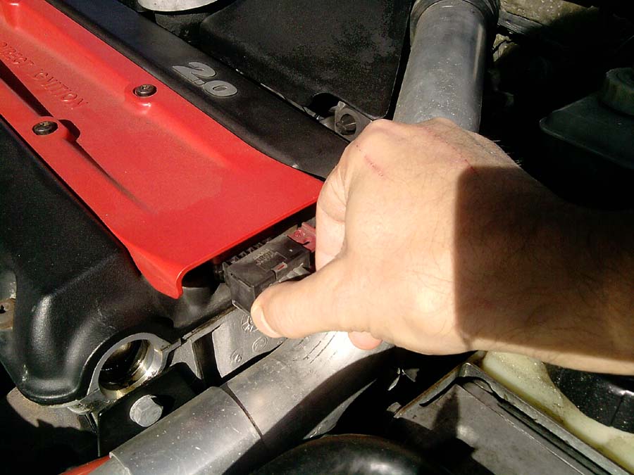

Stacco il connettore della cassetta DI:

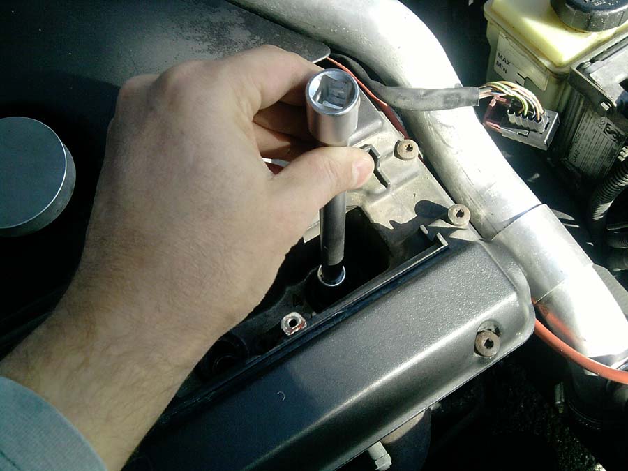

Tolgo le quattro viti Torx30:

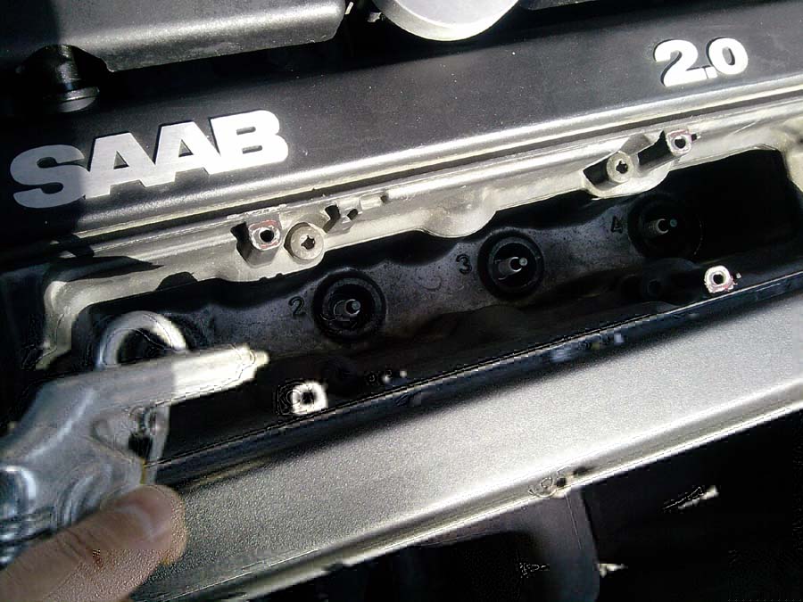

Per non far entrare niente nella camera di combustione, una bella pulita con l'aria compressa:

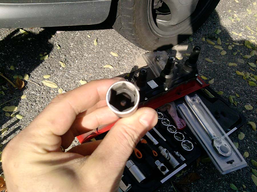

La chiave a tubo da 16, con protezione in gomma per non rompere la ceramica (raccomandata):

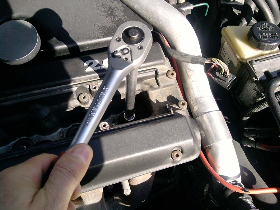

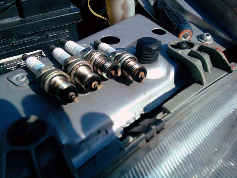

Sono lente, o è un'impressione...
...di certo non hanno una bella faccia, non credo debbano essere così nere.

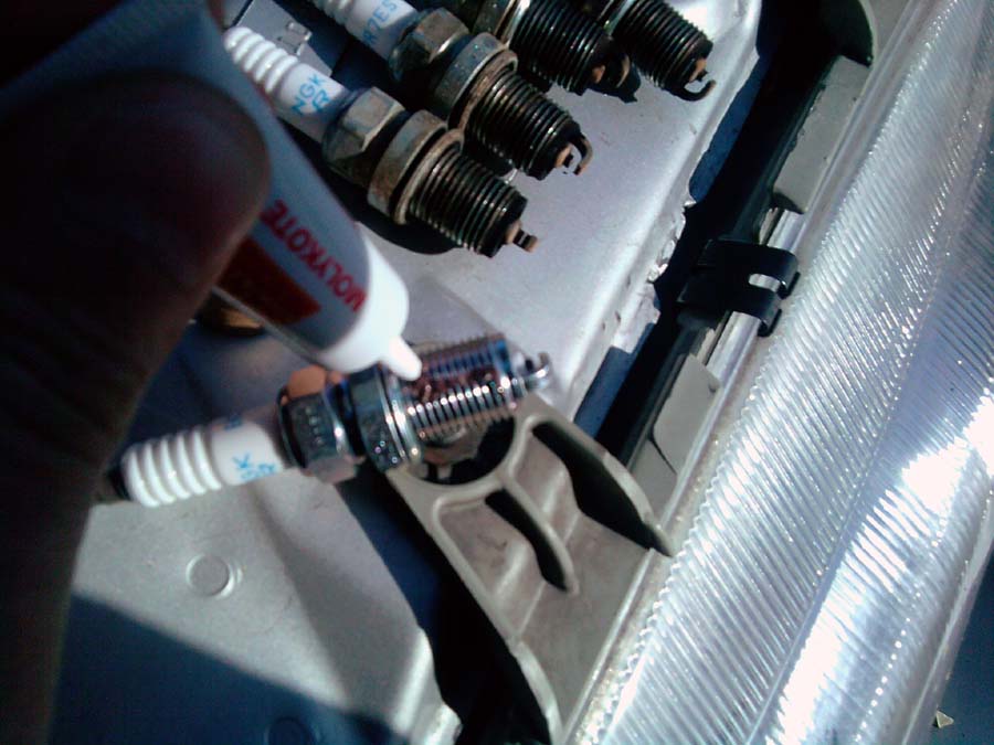

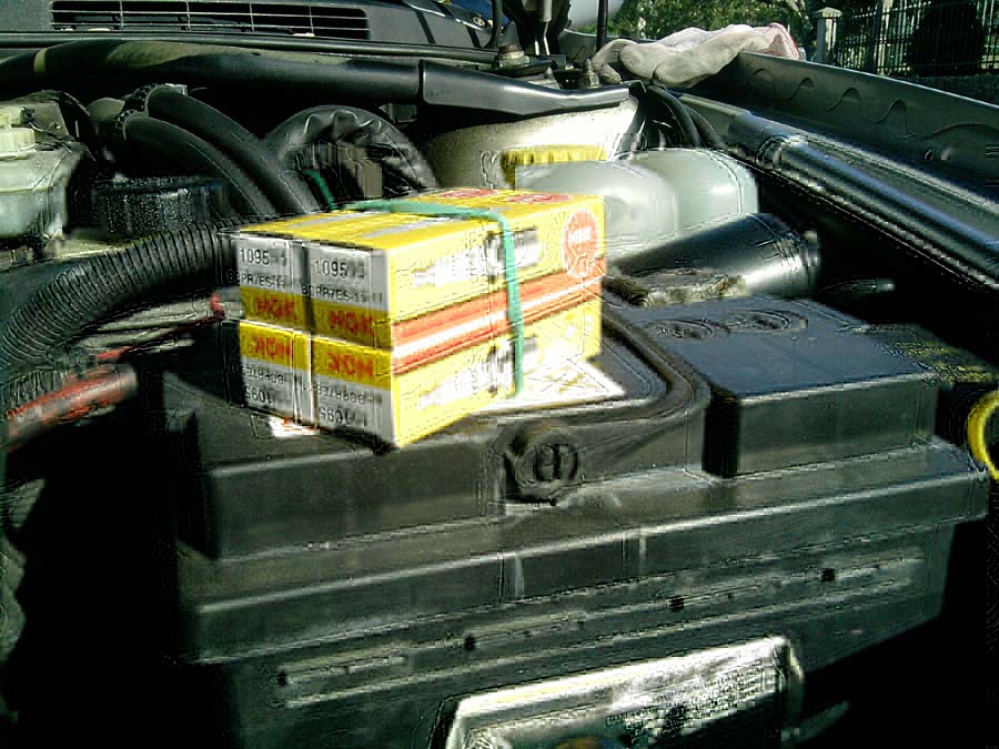

Il meccanico (ovviamente, non gliene faccio una colpa) ha guardato sul libretto e ha montato le BCPR 7ES:
Queste sono quelle giuste per il B204L BCPR 7ES-11, per il B2x5 verificare sul libretto di uso e manutenzione:
Una striscia di antigrippante MOLYKOTE 1000 sul filetto (con classico paragone nuovo/vecchio):

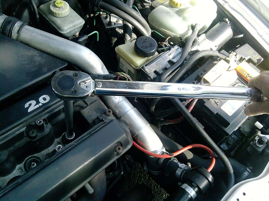

Sulla scatola delle candele, è riportata la procedura per la stretta.
Non mi fido tanto di indicazioni del tipo: "arriva a battuta, e fai mezzo giro", penso sia rivolta a chi non ha la chiave dinamometrica.
Do una stretta leggera fino allo sciacciamento della rondella, e finisco con la chiave regolata a 27 Nm :

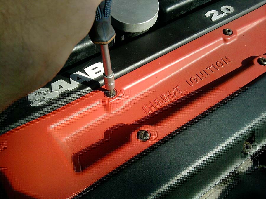

Rimontata e ricollegata la DI, noto con stupore che il motore si accende ancora, stabbò :D
