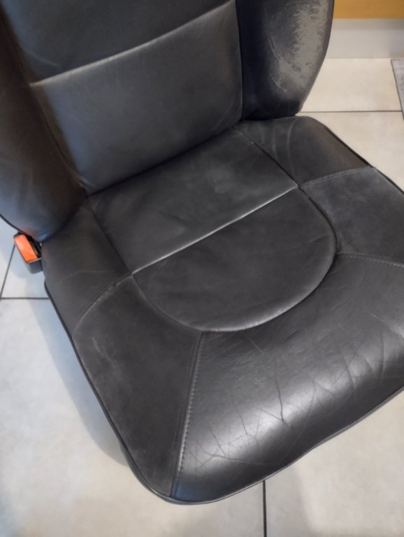

Comunque faccio un piccolo aggiornamento sullo stato avanzamento lavori
Ora i pannelli sono tornati al loro posto dopo essere stati ri tapezzati e ripuliti
Eliminato il gioco che c'era sul volante
Sistemato il problema del presunto immobilizer che interrompeva il negativo sul relè della pompa benzina
Sostituito il termostato e il liquido antigelo con pulizia della vaschetta
Ricucito il sedile lato guida poi dovrò sistemare la spallina sempre del sedile
Tutto home made :)
Aggiungo qualche foto

Hai ricucito tu il sedile?
michele900
Messaggi: 168
Iscritto il: lunedì 7 aprile 2008, 15:26
Località: Mirano
Re: Saab 9000 Sport T 16 "dal capannone alla strada"
#19 Messaggio da leggere da michele900 » giovedì 13 febbraio 2025, 21:01
Si esatto...ago curvo filo cerato e tanta pazienza :O
Ho provato a sentire due tapezzieri.oee sistemarlo ma non vi dico la.pigna che mi hanno tirato su..uno mi ha detto che non era possibile ricucirlo e che andava sostituita la pelle con delle eco pelle...un altro che non mi sapeva fare un preventivo :eyeroll:

#20 Messaggio da leggere da autoeconomo » giovedì 13 febbraio 2025, 22:06
Veramente complimenti, non dev'essere stato facile!
