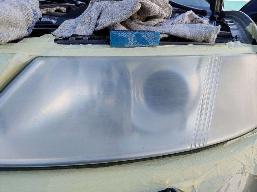

Buongiorno a tutti, quando ho acquistato SAAB aveva un faro nuovo "probabilmente lo avrà rotto facenso qualche botto in giro hahahah..." quello lato guida preesentava dei segni esterni quindi ho dedotto che da lì a qualche mese avrebbe iniziato a fare il solito giallino opaco, quinsi ho pensato di acquistare un prodotto per rinnovarlo senza utilizzare vernici trasparenti adatte "cosa che farò quando non potrò più sistemarlo con cera" il risultato non é male, bisogna avere tanto tempo, c'ho messo almeno due ore...
Vi posto foto faro e prodotto utilizzato, le tre varianti di carta abrasiva utilizzata le vedete sopra il faro, la cera per la quarta operazione "passarla più volte rende il faro più licido di come lo vedete in foto", e l'ultima passata con uno spray lucidante da tenere circa per 5-10 minuti e passare con straccio classico in microfibra, posto le foto di tutto appena posso.

Ciao ragazzi, non sono proprio contentissimo del risultato perché si vede una leggera opacità e microcraffi.. Di sicuro aggiungendo una vernice spray per policarbonato siamo a posto ed i graffi non dovrebbero vedersi, nel mio caso penso che farò così..
Sul vecchio Bmw E39 Touring avevo usato una vernice spray trasparente classica, poi però l'auto l'abbiamo venduta dopo 6 mesi, era ancora perfetta..
Io ho i D2S quindi i fari sono difficili da trovare originali e non vi dico il costo oneroso e privo di motivo!!!
Se il faro lato guida mi torna perfetto a quello nuovo lato passeggero ok, sennò cambierò entrambi i fari con degli H7 ma allo xenon, sperando che non mi dia spie... Al massimo utilizzo la centralina originale ma sostituisco il camblaggio finale alla lampadina.. "Già fatto su BMW E46 e facevano anche più luce dello xenon originale".
Ultima modifica per eliminare i micro graffi e la leggerissima opacità che é rimasta, potrebbe essere la pellicola, e siccome come ben sapete voglio fare il SAAB grigio antracite opaco metal, probabilmente potrei pensare alla leggera pellicola, così da rendere il faro un poco più scuro ma senza esagerare..
