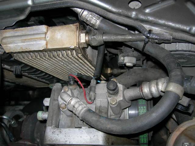

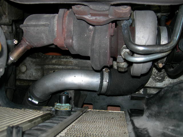

oggi ho finito di montare l'ic
per chi si volesse cimentare, sulla b202s, la predisposizione per il montaggio c'è già, a parte un paio di dettagli:
1. manca il supporto inferiore per l'ic (dove va il gommino) sul lato destro (lato passeggero)
2. il manicotto dell'aria condizionata che va dal compressore al radiatore deve essere piegato e adattato
3. il tubo di alluminio di un full turbo dovrà essere tagliato e giuntato con il tubo esistente
per il punto 1, in pratica la staffa destra che regge il radiatore ha un solo foro, mentre sul lato opposto i fori sono due; ho prolungato quindi la staffa per contenere anche l'ic. il manicotto dell'a/c è stato piegato perchè nella nuova configurazione il radiatore a/c si trova avanzato di quasi 5cm; mentre prima su trovava proprio davanti al radiatore acqua, adesso si trova davanti all'ic, che a sua volta si trova davanti al radiatore acqua. infine ho dovuto adattare il tubo che arriva al corpo farfallato.
ecco qualche foto
tubi tagliati
curva ac sotto rad olio
vista d'insieme
modifica tubo aspirazione
tubo ac piegato
uscita dal turbo

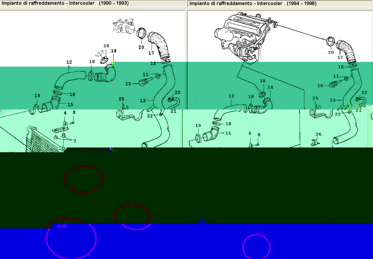

Cosa intendi con "ha la curva del corpo farfallato leggermente diverso dalla versione con intercooler"? Per caso intendi il collegamento in bsso a destra dell'intercooler (vedi foto)?
Le differenze che sono riuscito a trovare fra i vari IC rappresentati dall'EPC sono accerchiati!
Riusciresti a farmi avere qualche info più in dettaglio?

In pratica l'intercooler "1" da trovare è il modello a destra, quello per 1994. infatti è già tutto predisposto per accogliere quel modello.
il convogliatore "17", nel kit che ho comprato io su ebay, era diverso da quello mio, quindi ho segato entrambi i "13" che avevo (il mio e quello comprato), adattando l'altezza delle tubature, che risultavano errate.
La differenza con l'IC non te la posso dire perchè contemporaneamente ho montato la centralina "rossa"

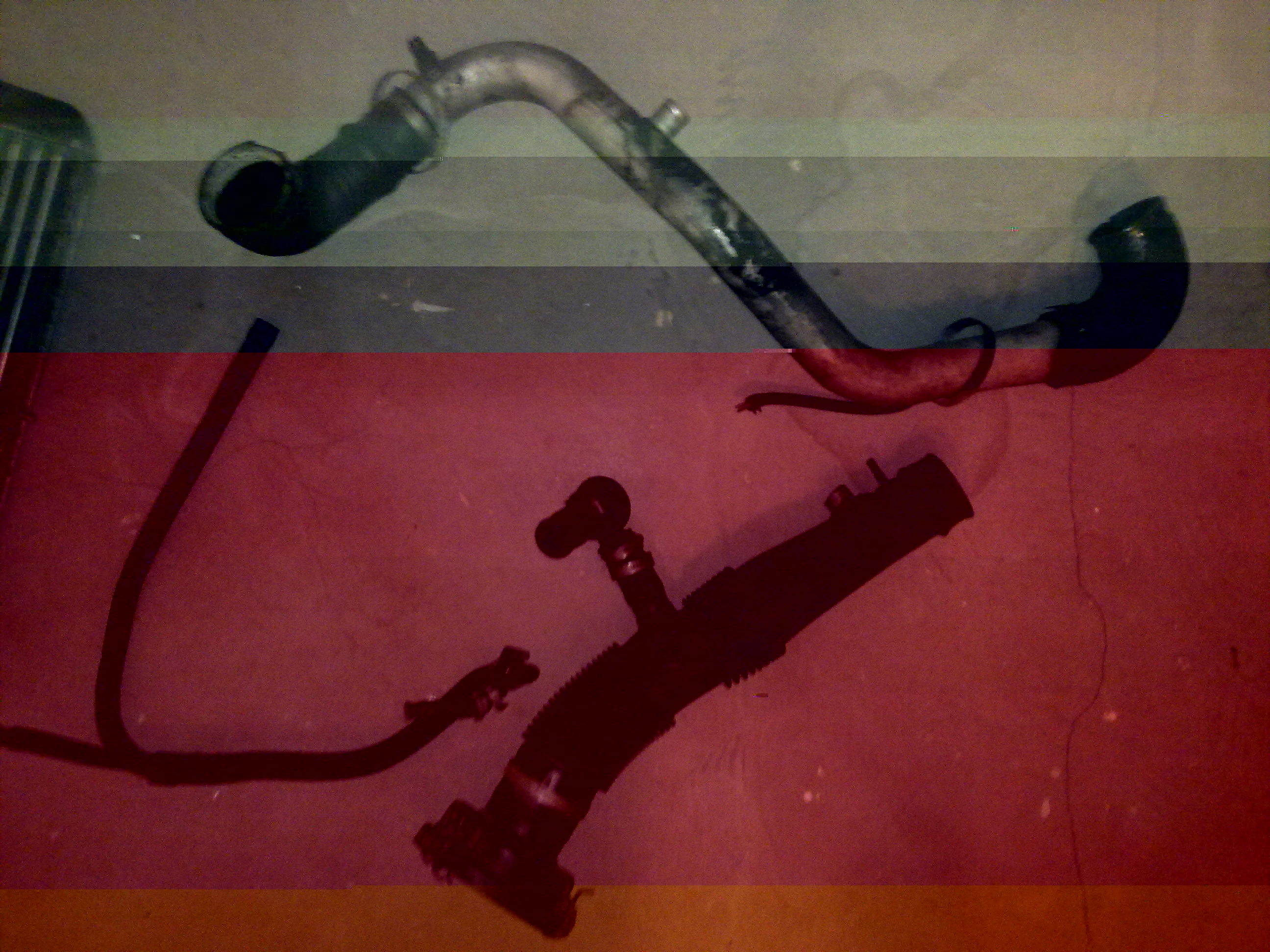

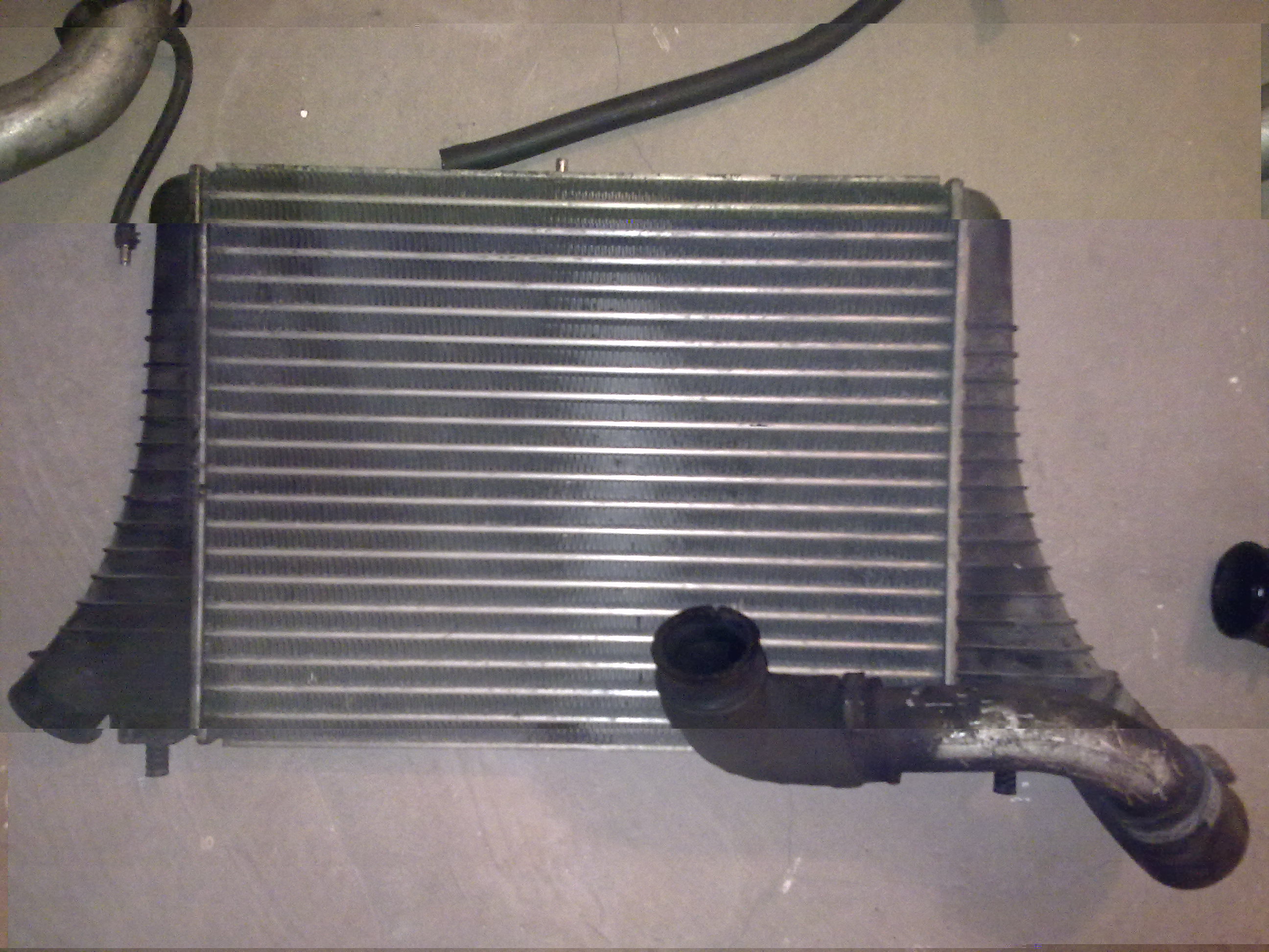

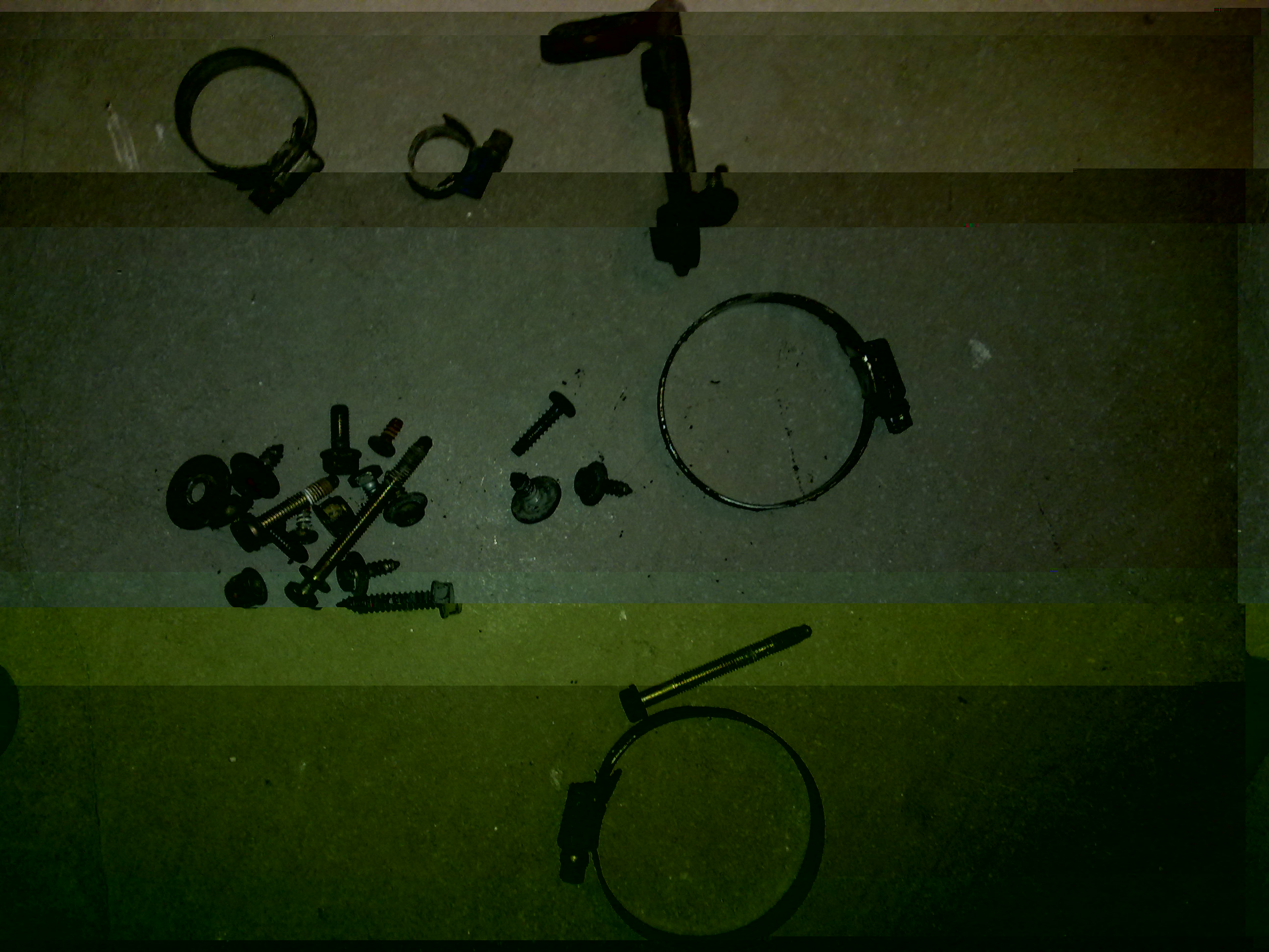

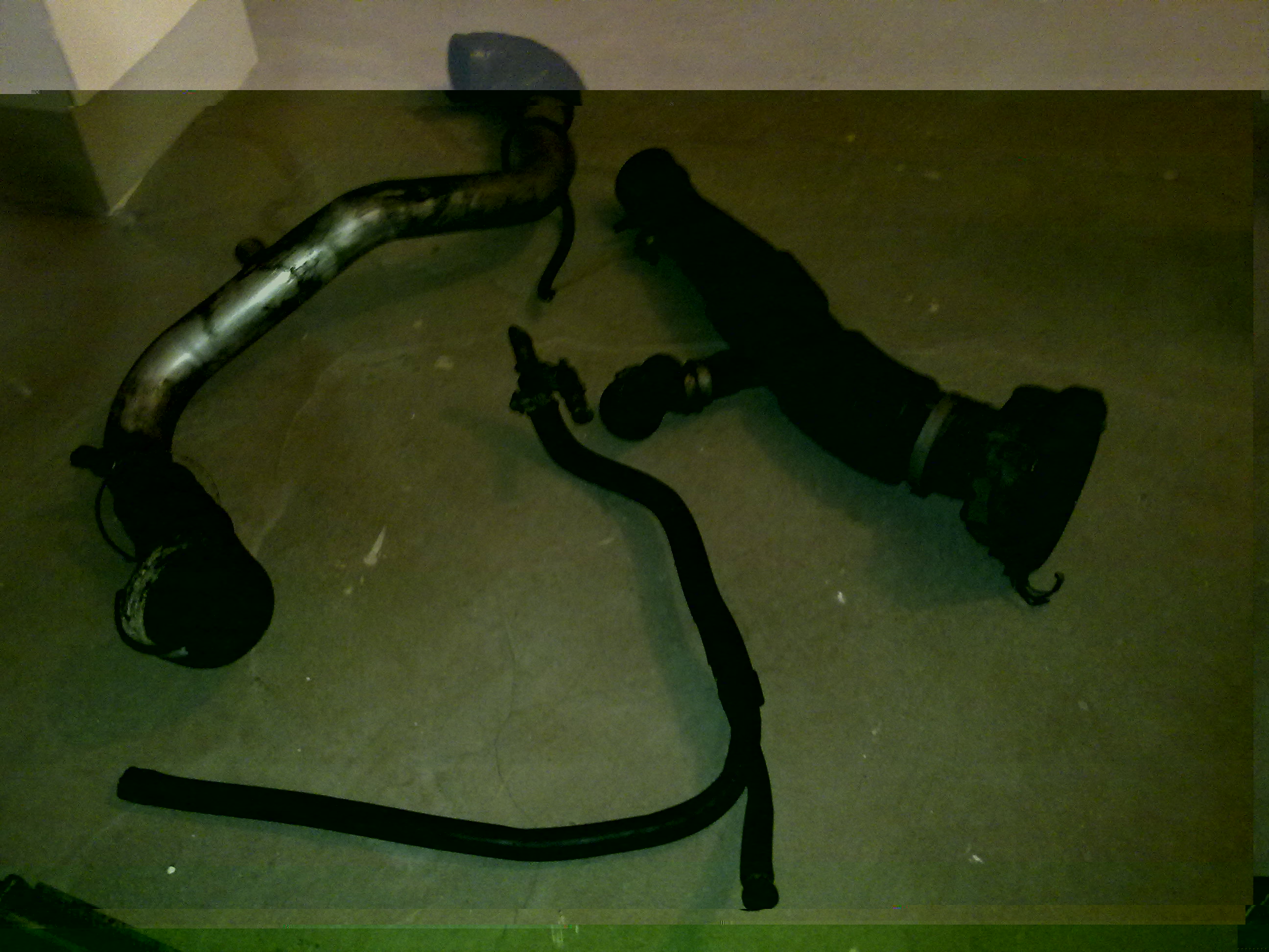

Ecco l'IC che mi ha trovato (IL GRANDE) gripen... Prima di mettermi all'opera volevo sapere se manca qualcosa o meno....
Inoltre la tubatura fina in gomma e quella grossa dove vanno? Sull'EPC non ci sono!
Il numero 10 (sensore di temperatura) dove lo trovo?
PS
Cos'è il delivery pipe? GRAZIE
Saab 9000 CSE '94, 2.0 Benzina/GPL Tartarini, 150 CV/110 kw, interni in pelle nera/radica

ddiu ha scritto:Ecco l'IC che mi ha trovato (IL GRANDE) gripen... Prima di mettermi all'opera volevo sapere se manca qualcosa o meno....
PS
la tubatura di gomma più piccola e quella più grossa non servono. sono pezzi che trovi già montato sul motore e non vengono influenzati dall'installazione dell'IC.
Il numero 10 lo vedo io sulle tue foto! è montato sul tubo di aspirazione.
