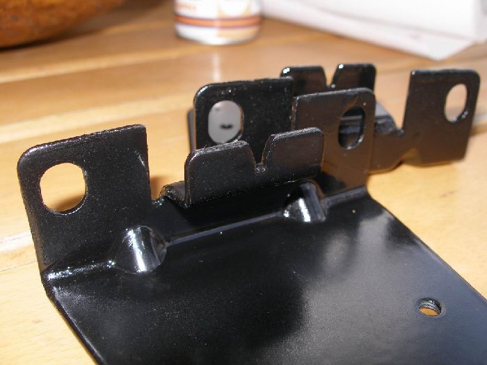

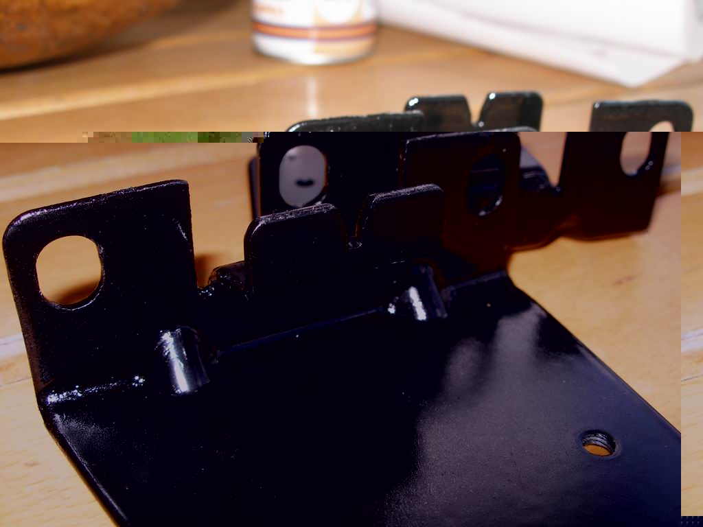

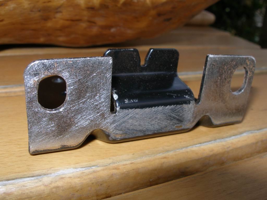

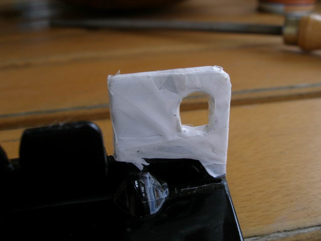

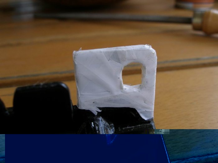

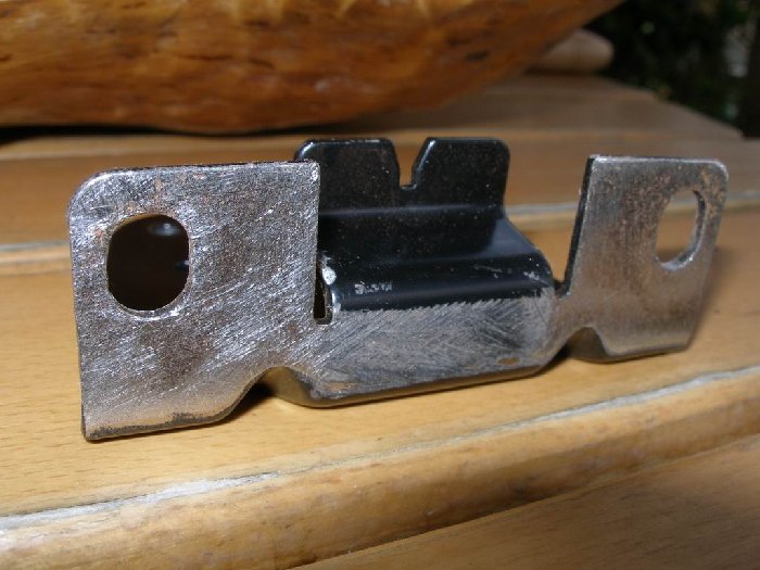

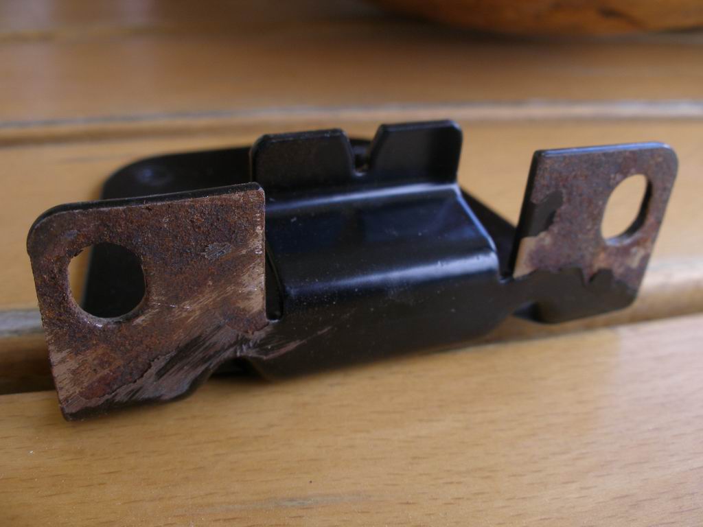

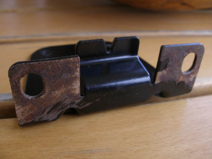

Ho smontato le staffe, e con lima e santa pazienza ho rimosso il grosso della ruggine e tutto quello che si riusciva a togliere.

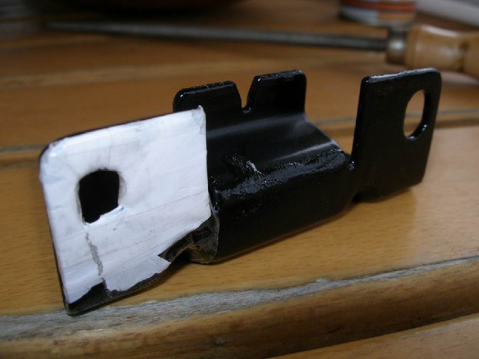

Poi le ho lavate per bene, asciugate e riverniciate con della vernice per carrozzeria auto nera lucida.

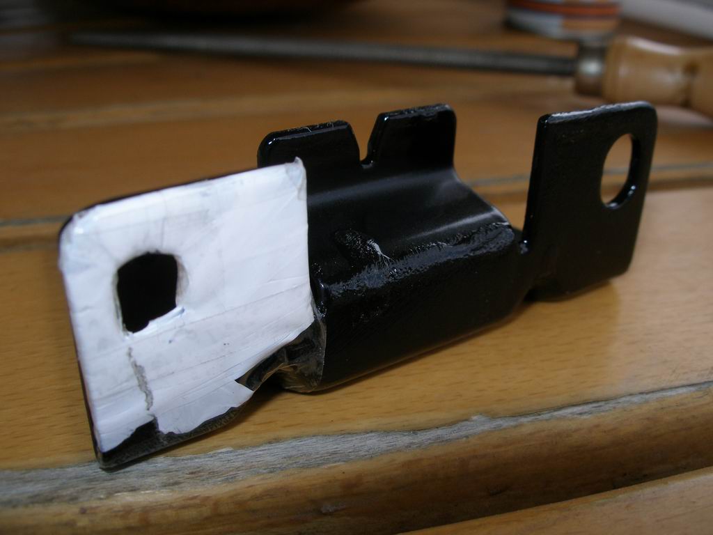

Le ho fatte asciuhare, poi ho isolato l'angolo che andrà a fissarsi sul bullone di terra con del teflon e poi sopra con dello scotch trasparente, isolando bene anche l'interno.Ho scelto lo scotch perchè ha una tenuta migliore,il nastro isolante tende a scollarsi e accartocciarsi tutto sotto la forza torcente del bullone che viene stretto sulla staffa.. già provato, risultato pessimo.
In questo modo fra vernice, teflon e scotch.. l'isolamento della staffa dovrebbe essere praticamente totale !!! Per sicurezza ricoprirò di nastro isolante il cavo di terra e passerò un paio di giri di teflon sul filetto del bullone!!!! Se non funziona così non so cosa inventarmi!! mi toccherà forare il pianale !

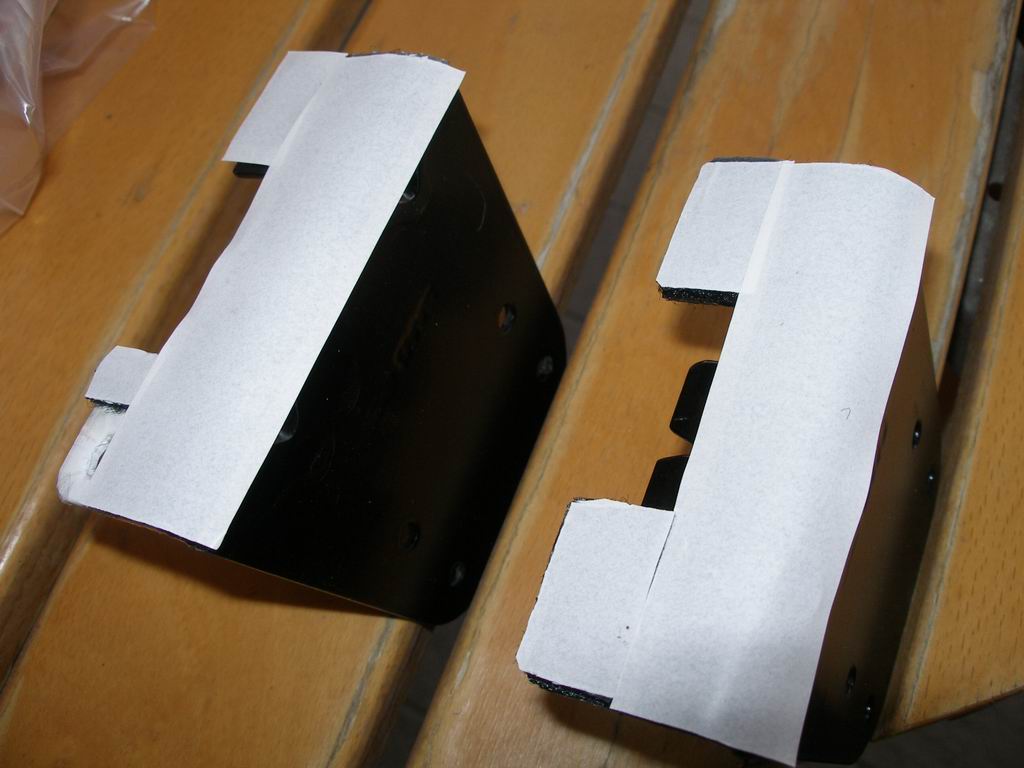

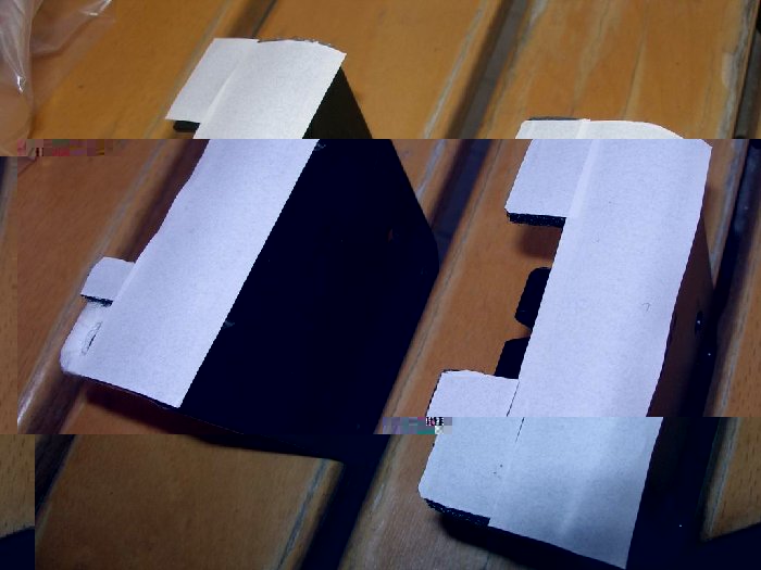

Sotto alle staffe ho poi incollato il velcro autoadesivo, lasciando lo spazio per il bullone su uno dei 4 fori.
Sta sera dovrei montare tutto.. auguratemi buona fortuna !

In poche parole il cavo, con all'estremo una specie di cappio di acciaio si infila supra al bullone e poi si stringe sopra il dado.
Se io metto sopra al cappio la staffa e poi chiudo tutto con il dado.. il cappio scarica comunque sul filetto del bullone.. giusto? SBAGLIATO!
Perchè siccome alla base del bullone c'è un po' di vernice (della macchina) il cappio con il bullone.. NON CONDUCE ! il dado faceva da ponte.. e con la staffa fra il cappio e il dado.. non passava corrente.........
Allora è stato sufficiente mettere il cappio del cavo, sopra alla staffa e poi avvitare il dado.. così il dado passa la coprrente al cappio del cavo.. insomma, ho invertito di posizione il cavo e la staffa e ora tutto va a meraviglia !
Con il dado bello stretto ed il velcro sotto alle due staffe ora il caricatore è saldissimo !!!!!! Pronto per spararsi l'appennino tosco-emiliano a palla sabato prossimo ! >:] >:]
