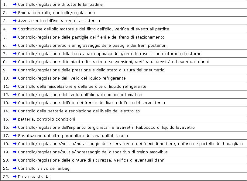

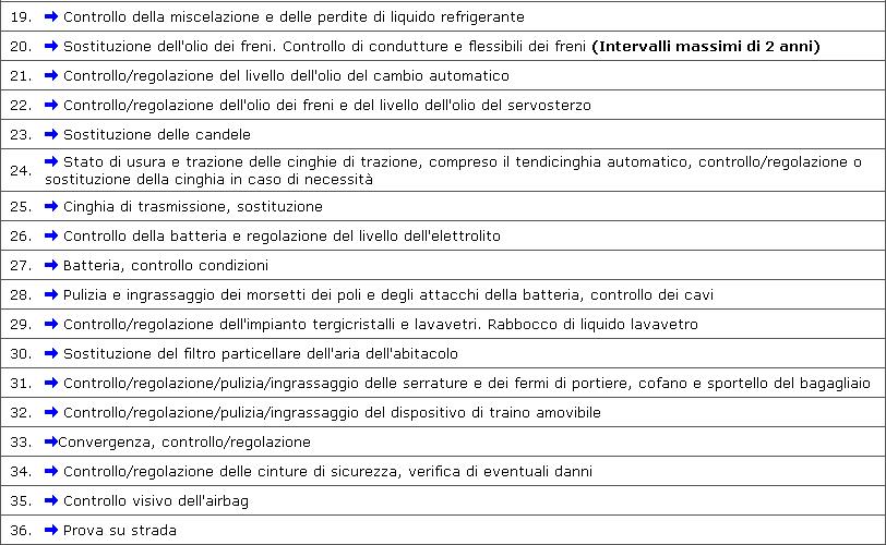

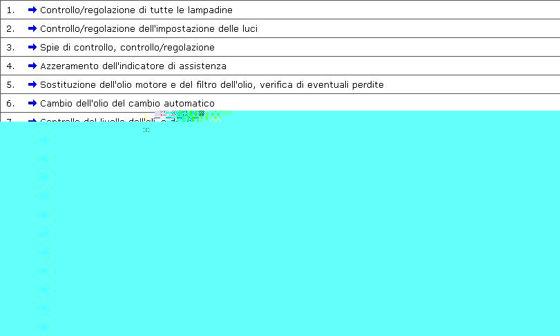

Questo è quello che è previsto per i 110.000km e per i 130.000km.
Non è previsto un tagliando a 120.000
- 130.000KM
- 130.000km.jpg (128.18 KiB) Visto 1765 volte
- 110.000km 2^ parte
- 110.000km2.jpg (107.98 KiB) Visto 1765 volte
- 110.000km 1^ parte
- 110.000km1.jpg (100.01 KiB) Visto 1765 volte
