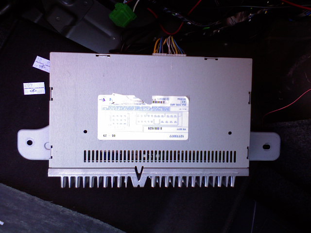

ho fotografato l'oggetto misterioso ed ho constatato essere l'amplificatore.
ho notato che le casse dietro sul pannello prendono gli stessi colori dell'uscita dell'ampli.
sembra un gioco da ragazzi quindi prendere il segnale non amplificato per aggiungerci un altro ampli per collegare altre casse ed eventualmente un sub...
nessuno sa niente in merito?
- DSC00056.JPG (56.33 KiB) Visto 3188 volte

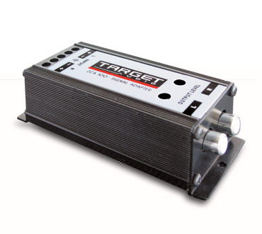

spero che a qualcuno serva come spunto il mio lavoro...
ho recuperato le uscite dall'amplificatore di serie utilizzando dei morsetti, con un Adattatore di segnale target audio ZCA 100
Adattatore di segnale per autoradio non provviste di uscite a basso livello, impedenza d'ingresso 50 ohm, livello di uscita regolabile, contenitore in alluminio. portando ad amplificatore ho montato a pannello 2 casse ovali a 4 vie più subwoofer. tutto funziona perfettamente, l'unico inconveniente ho dovuto montare un piccolo interruttore per il rem dell'ampli. soddisfatto soprattutto per l'economicità dell'impianto. come si dice chi fa da sé fa per 3!
