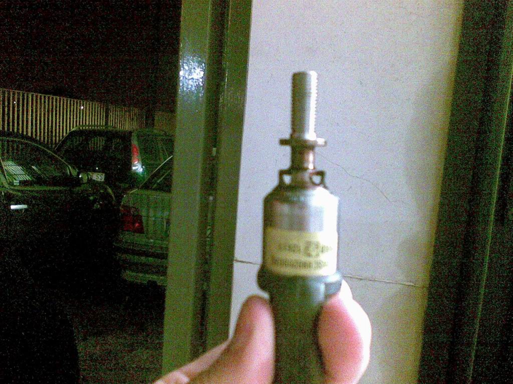

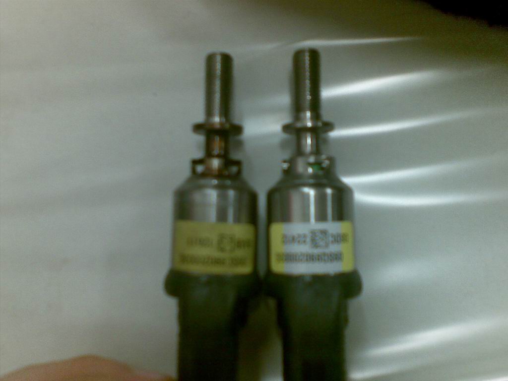

Ecco le foto.
Si nota la differenza di colore fra l'iniettore inchiodato e quello nuovo.
- Foto(226).jpg (171.53 KiB) Visto 585 volte
- Foto(227).jpg (59.89 KiB) Visto 585 volte
