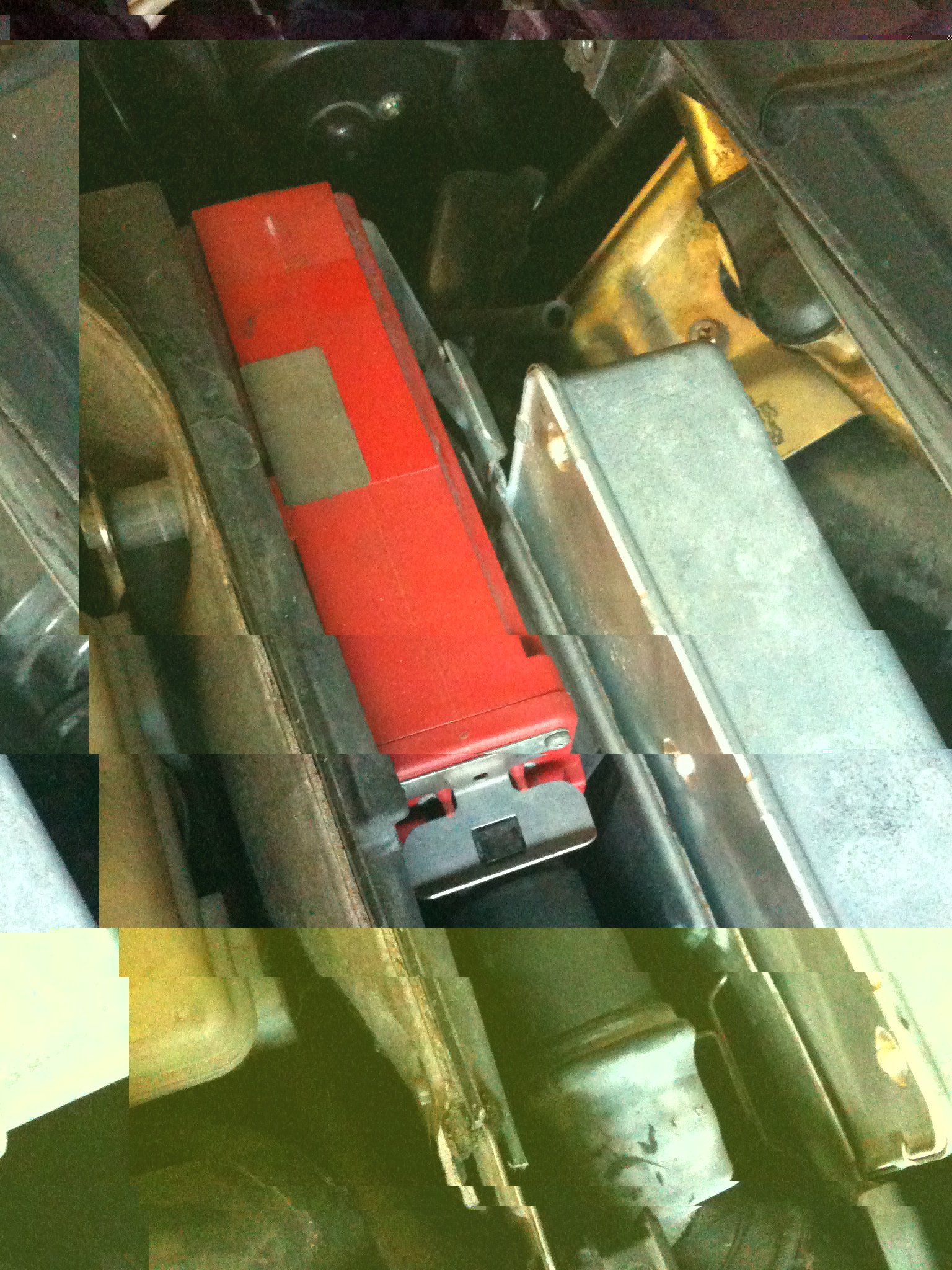

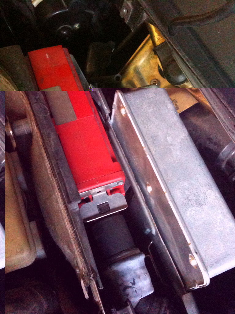

Alla fine ho recuperato tutte le centraline che trovavo (rossa, abs, altra grigia accanto alla rossa), la DI rossa, l'ACC, il reostato della ventola clima, l'intercooler con tutti i tubi, la valvola attaccata al radiatore (credo la apc), purtroppo non ho fatto in tempo a recuperare la turbina e il compressore del clima: la turbina non ce l'ho fatta come tempi, il compressore non son proprio riuscito a svitarlo! Le torx erano inamovibili!!!
Piu' alcune cavolate dentro l'abitacolo, ma l'auto di carrozzeria purtroppo era in condizioni pietose. presa a calci dappertutto! vetri sfondati..... e quant'altro..!!!!
bah... speriamo di riuscire a montare qualcosa... anke se per montare l'intercooler mi sa che devo smontare mezza macchina!!!!
Un saluto!!!

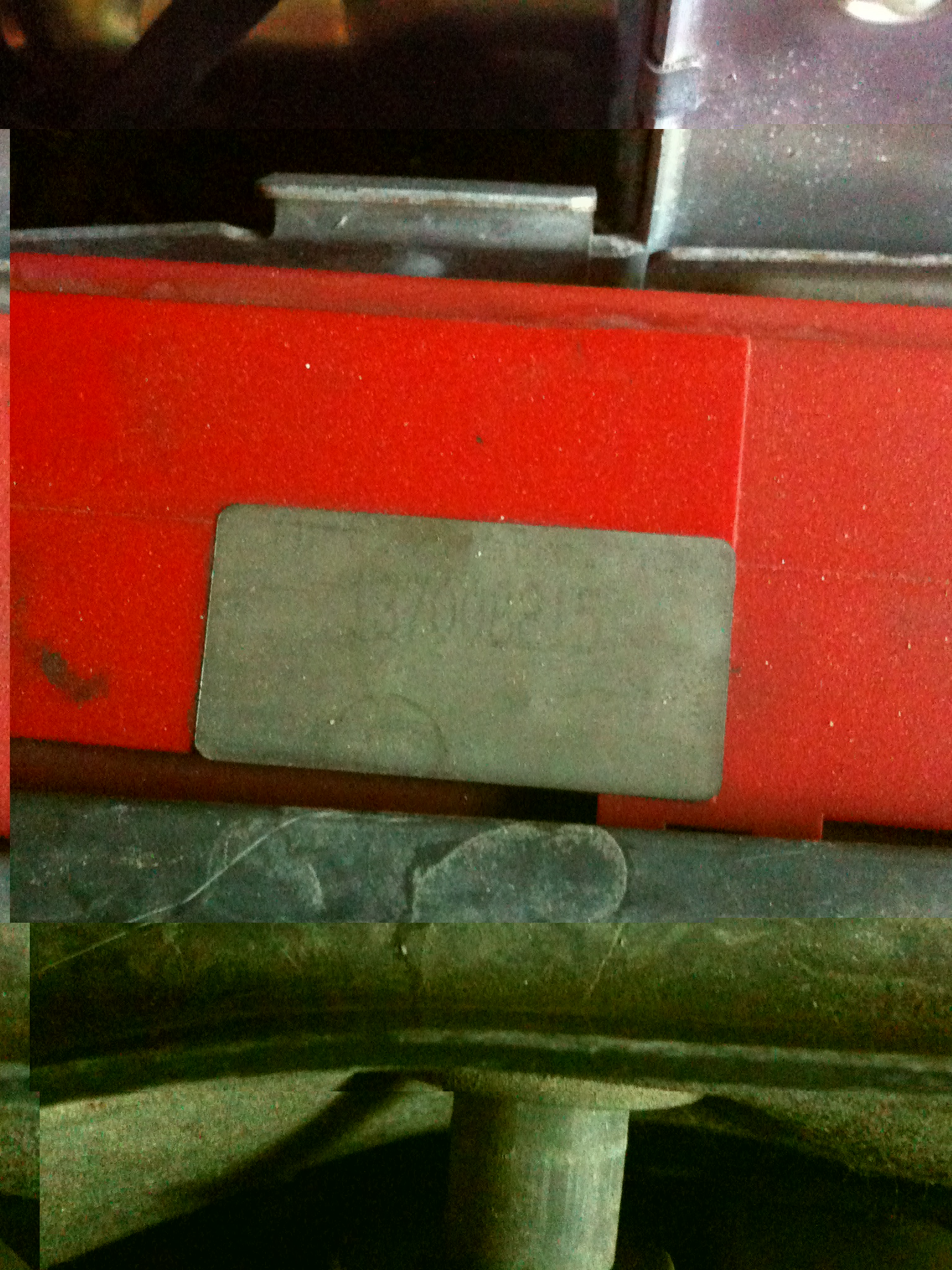

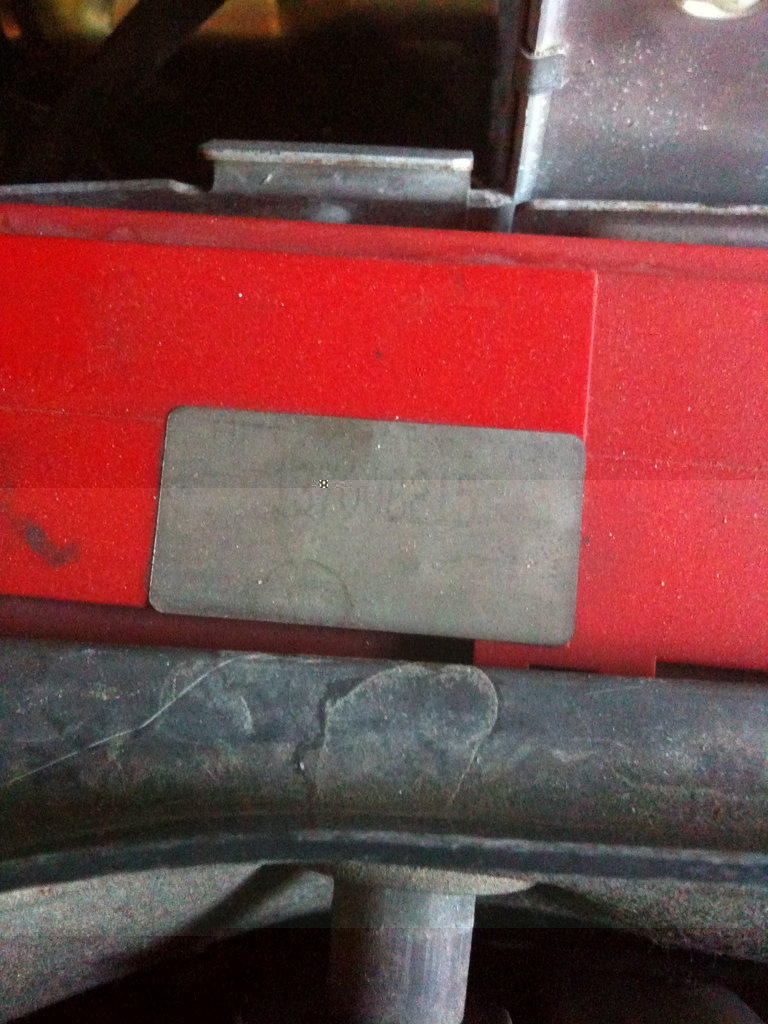

a te la DI rossa serve?
- Addetto Stampa
- Messaggi: 3178
Re: 9000 CS Turbo 92:cosa posso mettere del motore nella CSE?
Centralina rossa??? Non era di serie! dovrebbe essere quella "after market" originale Saab. Attendo smentite...

cerry83 ha scritto:a te la DI rossa serve?
certo, anke la mia monta la di rossa! infatti la ho già assicurata nel bagagliaio sopra la bombola del gas in caso di guasto!!!
Montata la centralina Rossa.
il motore gira sicuramente meglio.
Non si spegne piu' al passaggio quarta-quinta.
A Gpl e' molto piu' fluido e riprende con molto piu' vigore.
Mi manca da montare l'intercooler!!!! Con quello di sicuro dovrebbe migliorare vistosamente!!!!
Ho anke sostituito la DI con quella recuperata e tenuto di riserva quella originale (che probabilmente è revisionata xche' aveva dei codici scritti a pennarello sulla calotta rossa).
Durante le vacanze natalizie se mi capita una giornata di sole che mi permetta di smontare il frontale provero' ad installare l'intercooler....
Oggi sono alle prese con la ricerca delle cinghie servizi: l'auto sembra un gatto in amore!!!! fa piu' cigolii delle porte e delle catene dei film horrors!!!
La cinghia dentata (quella piu' interna sembra rosicchiata dai topi tanto e' mangiata..!!!!)
il codice cinghia alternatore dovrebbe essere: 7596679/4356887
mentre quella clima dovrebbe essere 4356291.
Qualcuno me le puo' confermare per cortesia?
ciao ciao
