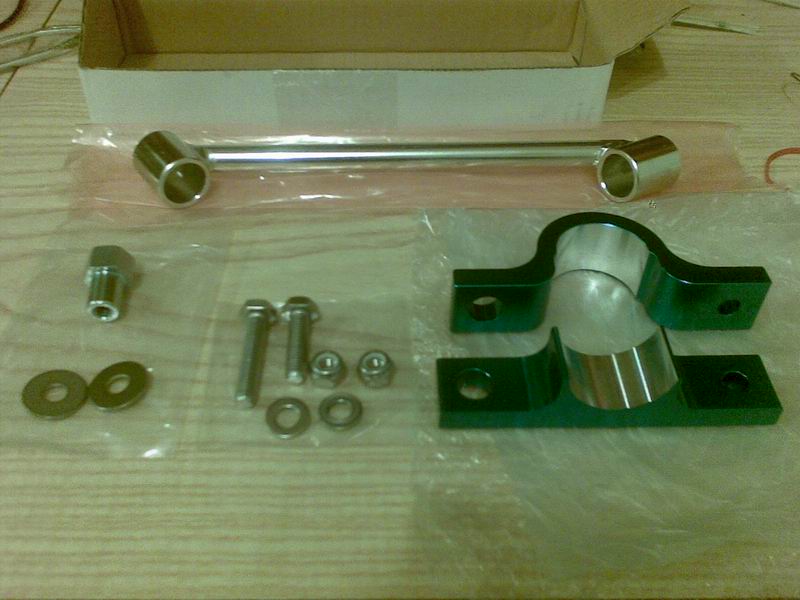

Allora, come potete vedere dalle immagini nella confezione sono inclusi:
-Supporto sterzo vero e proprio, dalla leggerezza direi in alluminio (dipinto di blu).
-Braccetto di rinforzo, dal peso direi in acciaio (inox).
-2x bulloni da 8mm (uno più lungo dell'altro)
-2x dadi autofrenanti
-2x rondelle piccole
-2x rondelle grandi
Dubbio n°1: le terminazioni del braccio sembrano "non allineate".. spero siano saldate in questo modo apposta (ovvero per combaciare perfettamente con le superfici a cui va imbullonata, la barra stessa dovrà essere leggermente obliqua e non parallela al terreno).
Dubbio n°2: quella specie di bullone cavo (filettato all'interno) credo vada nel foro grande del supporto blu, entra perfettamente senza ballare... di conseguenza questo presuppone che dal parafiamma ci sia un filetto maschio fisso a cui avvitarlo, già presente sull'auto. Secondo voi è così? Sull'EPC non si vedono i bulloni di fissaggio come sono fatti..
Dubbio n°3: Nel foro superiore del supporto invece (più piccolo) immagino vada infilato uno dei due bulloni normali.. (a regola direi il più lungo, visto che l'altro dovrà solo attraversare la lamiera interna del parafango e sono pochi mm..).. che dovrebbe incontrare un filetto femmina sul telaio, giusto..? Altrimenti se dietro lo chiudo con il dado il supporto non viene fissato alla lamiera..
Dubbio n°4: Se il bullone di cui ho parlato prima si avvita in una femmina nel telaio... perchè ci sono due dadi??? manca solo un bullone da avvitare (quello corto, nel foro sulla lamiera interna del parafango).
Le rondelle sono l'unica cosa chiara (credo!).. le due piccole vanno all'interno dei terminali del braccio e le due rondelle grosse vanno, ognuna per lato, sulla lamiera interna del parafango, intrappolate fra il braccio da una parte e il dado dall'altra (così era scritto sul foglio di istruzioni di PFS).

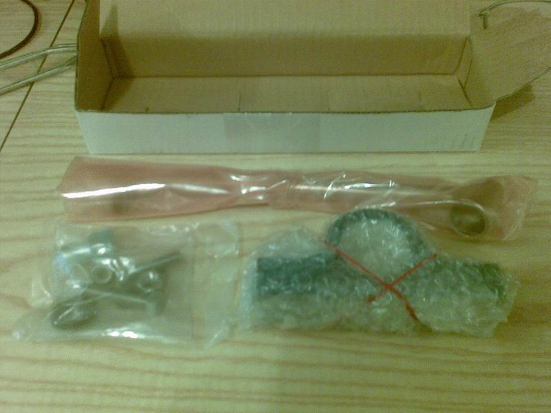

Di seguito qualche foto del materiale.. confezione assolutamente anonima, imballo molto ben curato.

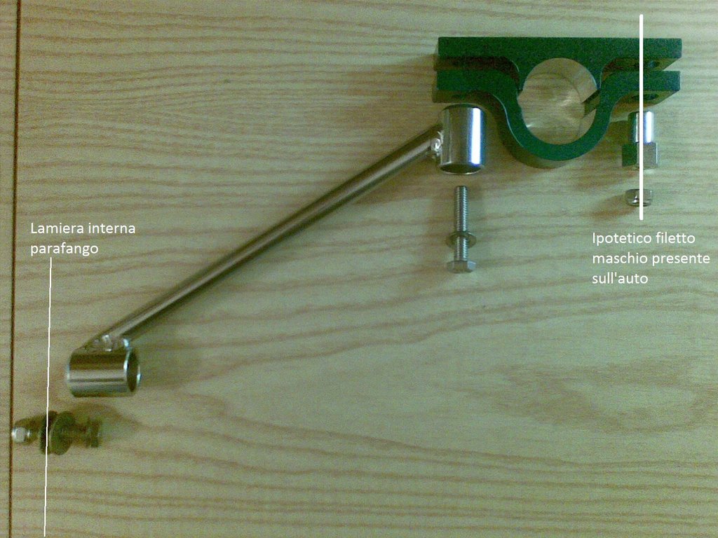

Allora, a giudicare da queste istruzioni step-by-step fotografiche (http://genuinesaab.com/gallery/RackBraceKit) presenti su GenuineSaab (che si riferiscono al KIT di Taliaferro, di fatto identico al mio.. anzi, il mio ha un paio di rondelle in più! :D :D ) la posizione dei componenti dovrebbe essere corretta come l'ho intuita io.
Però avanza un dado... :vilain:
In questa esatta immagine della guida si vede la disposizione dei pezzi..
In allegato trovate la mia ipotesi di assemblaggio... forse il secondo dado deve andare a stringere sopra a quella specie di bullone filettato internamente? così fa da frenafiletto anche in quel punto? boh... :eyeroll:

Si si ho guardato, ma i dubbi (credo ora risolti del tutto) non stavano sulla disposizione del supporto, ma su quali bulloni usare in quali punti...
L'unico dubbio, sul braccio... lo verificherò (per vedere se l'obliquità di cui parlavo, è voluta o un errore di saldatura.. spero di no..

A vista dalle foto l'obliquità del punto di fissaggio saldato al braccio è voluta, anche perchè se tu confronti il braccio del supporto pfs con quello che hai postato di taliaferro, si nota che quello di taliaferro ad un certo punto ha una lieve piega mentre quello di pfs pare (dalle foto) perfettamente dritto.
Re: Supporto sterzo PFS - Installazione
si esatto, quello di PFS è dritto, quello di Taliaferro è curvo.. domani provo ad "appoggiarcelo" per vedere se la geometria sembra corretta.. se riesco la monto domani (però c'è bello, quindi mediterò di andare a giocare a Golf e montarla magari domenica, visto che prevedono pioggia.. :vilain: )
Comunque forse è "storto" l'attacco perchè la lamiera del parafango in effetti in quel punto mi pare che curvi leggermente e non sia perpendicolare al terreno.. boh... domani vi saprò dire.. 8)
