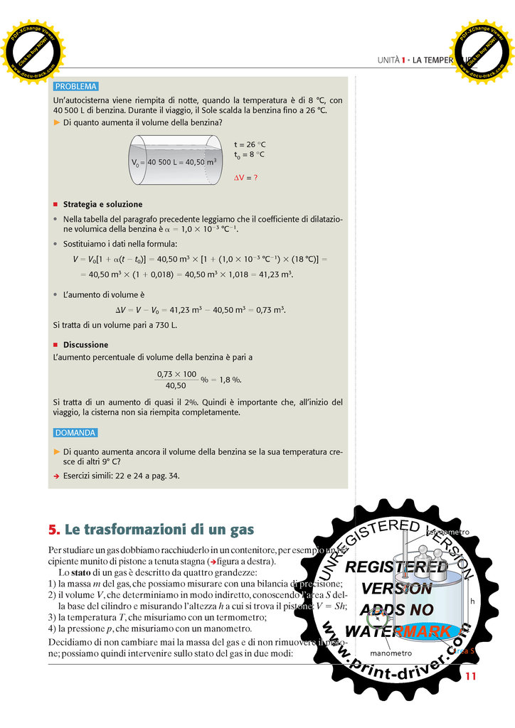

Non credo che basti un giorno sotto il sole per scaldare 40.500 litri di benzina da 8° a 26°... :)

in ogni caso.. parliamo dell'1.8% con una differenza di temperatura di 18°c !!!!!!
vale a dire che se avvenisse lo stesso sbalzo termico nel serbatoio delle nostre Saab da mediamente 60lt di serbatoio.. si avrebbe un aumento di circa 1lt su 60.. ecco che i 4lt di prima mi sembrano un po' eccessivi...

[quote="jpm"]Non credo che basti un giorno sotto il sole per scaldare 40.500 litri di benzina da 8° a 26°... :)[/quot
Prova a toccare con la mano un autocisterna alle 4 del pomeriggio dopo che ha viaggiato una giornata intera attraverso le autostrade del kuwait a luglio :D
