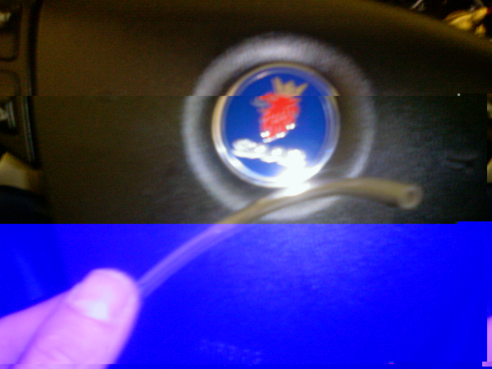

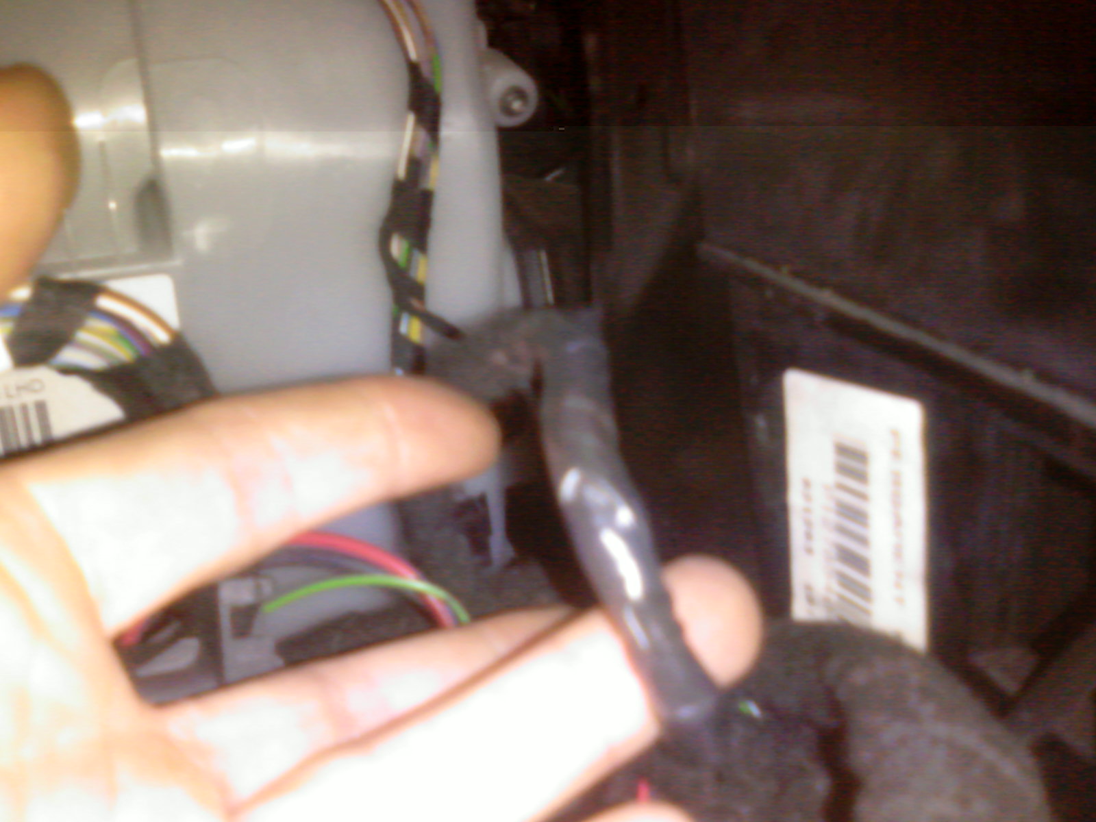

I cavi collegati tramite la cannuccia .
La cannuccia . Certamente ho usato sollo un pezzo da 2cm.

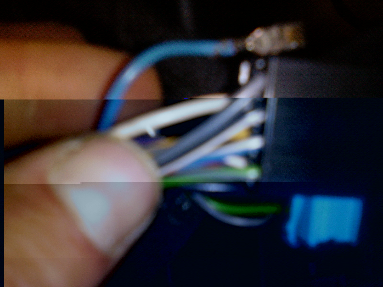

Tirando fuori i cavi delle casse posteriori
