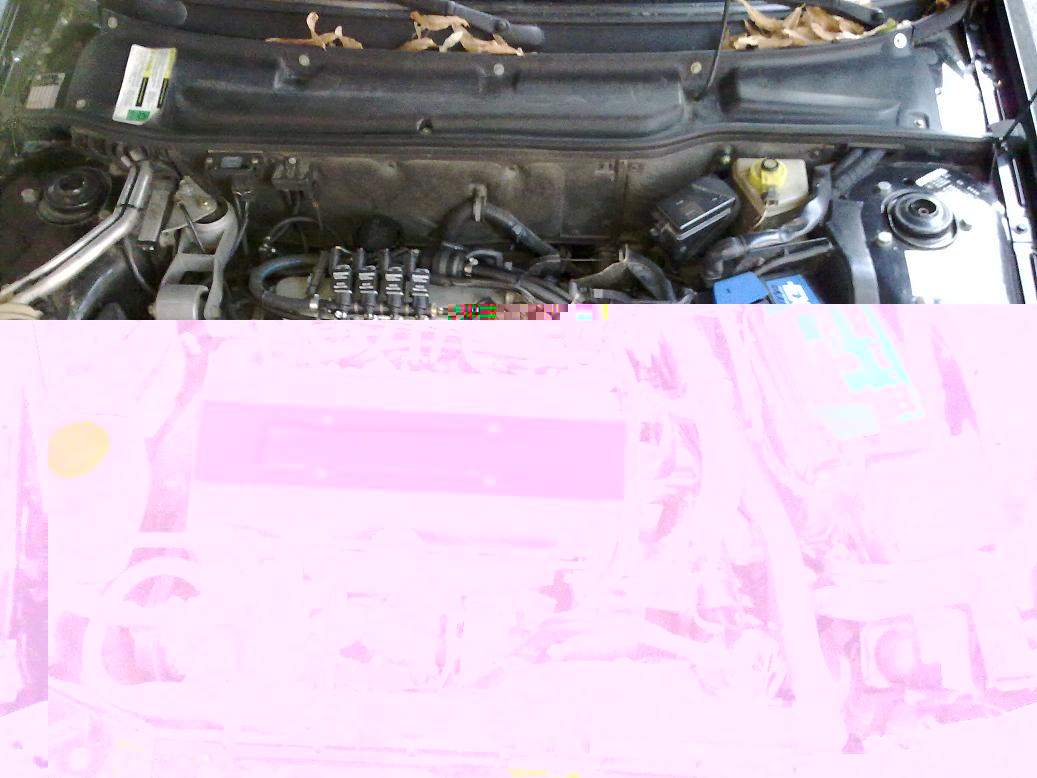

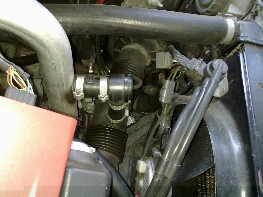

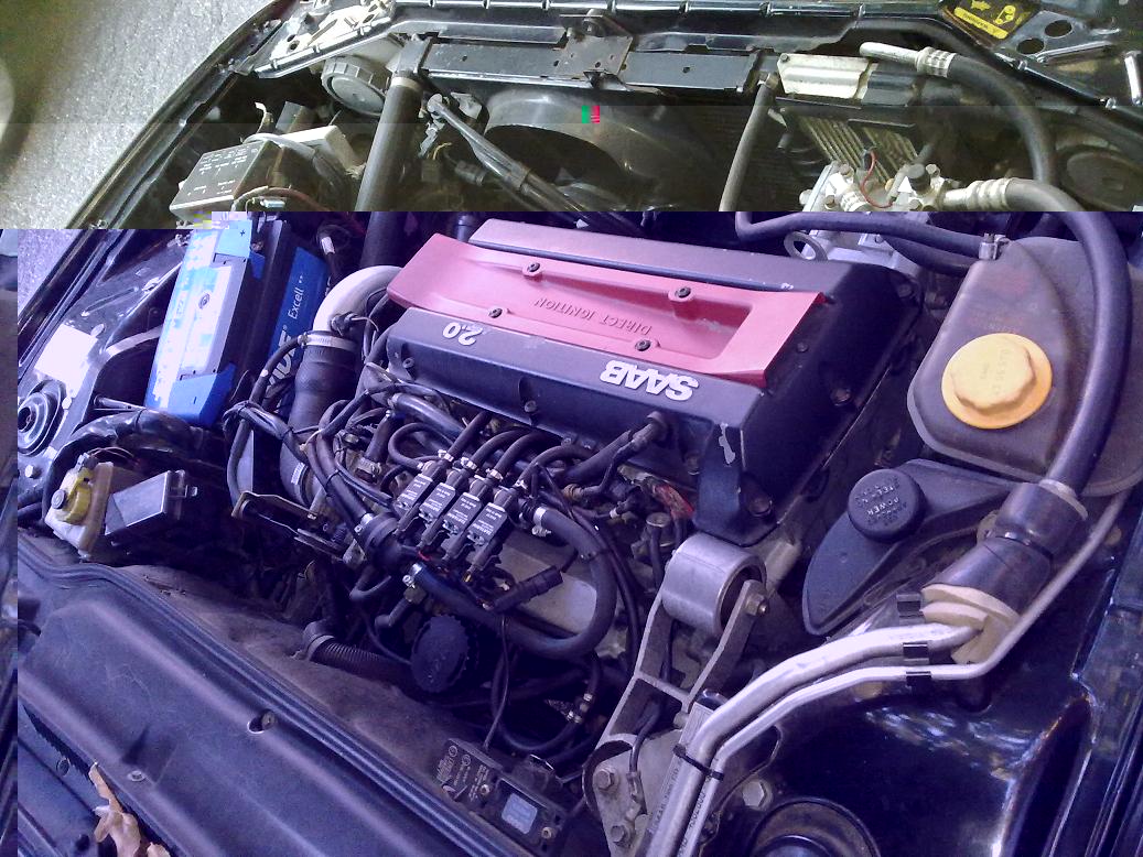

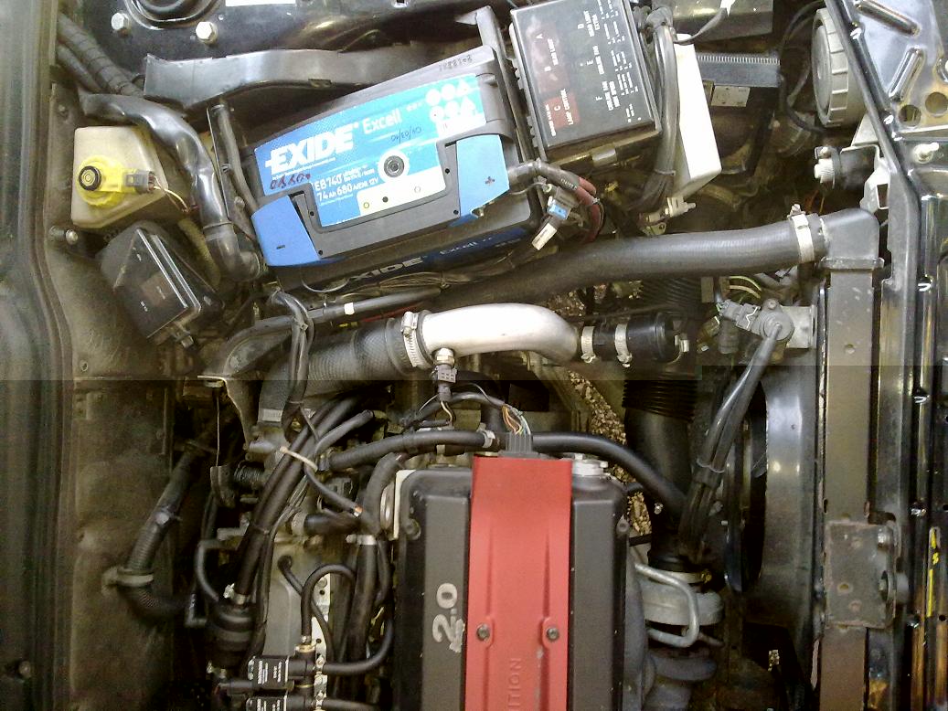

Eccomi ragazzi finalmente ho scattato un pò di fotografieeeeee....... :) non l'ho scattate dell'interno in quanto ho tutto il cruscotto smontato per alcuni lavori e quindi è in brutta figura! Se servono altre foto più dettagliate fatemelo sapere. GRAZIEEEEE >:]

Dalle foto non si capisce con esattezza, ma a me parrebbe senza IC.... il delivery pipe mi sembrerebbe terminare proprio sotto al compressore e non vedi altri condotti che portino avanti e indietro l'aria compressa per e dall'IC... voi altri che ne dite ? la Valvola APC invece c'è.. bene.
Vedo piuttosto che hai l'impianto a gas... metano o GPL...? prima sarebbe il caso di verificare con l'installatore che l'impianto riesca a soddisfare eventuali maggiori richieste di potenza (per quanto riguarda iniettori e riduttore di pressione che devono garantire il flusso di carburante in aggiunta) e per quanto riguarda la pressione di iniezione che deve riuscire a contrastare una pressione di sovralimentazione che per forza di cose non potrebbe che essere maggiore di quella attuale..
