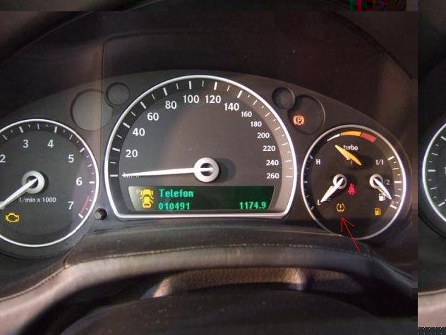

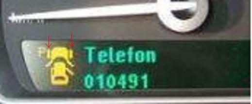

Guardando gli annunci online, mi è saltato all'occhio un particolare nella spia che non avevo mai notato:
spia.... ruote.JPG (12.54 KiB) Visto 3221 volte
Quelle "escrescenze" ( :D ) indcate con la freccia che indicano?
Ho provato ad aprire il cofano.....no.......credevo che volesse indicare che l'auto è in P...no....penso al freno a mano....no.....
Che indicano quelle "ruote"?

Rifare la convergenza? :D :D
Aero93
Messaggi: 516
Località: brescia
Re: Chi sa cosa indica questa spia?
#3 Messaggio da leggere da Aero93 »
Pressione pneumatici anteriori?
Aero93 ha scritto:Pressione pneumatici anteriori?
Quoto! Può essere!
Lanciamissili armati? :evilgrin:
Quoto per la pressione ... se non mi sbaglio anche quando la mia ruota era a terra oltre al messaggio sul computer si erano accese anche le ruote :)
Re: 9-3NG - Chi sa cosa indica questa spia?
Pressione dite?
...mmmm.....credevo ci fosse solo la spia apposita.....
[attachment=0]spia pressione.JPG[/attachment]
Però riflettendoci..............sull'immagine intera.........effettivamente la spia è accesa e non è effetto del "check" iniaziale, visto che altre (tipo ESP, pressione olio, carica batteria, airbag......) sono spente
Mi avete convinto! :) Però , fico che ti dica anche qual'è la gomma afflosciata!!!
Voglio fare una prova! :pirate:
Al distributore sgonfio una gomma e verifico..... :evilgrin:
.....però ora mi viene un altro dubbio: io ho invertito le gomme a croce.....il sistema riconoscerà la posizione di ogni valvola???
#10 Messaggio da leggere da gripen »
Vins... prima di fare la prova informati! Mio fratello con una BMW è dovuto andare in officina per resettare il tutto...

Azz........dici che se sgonfio una ruota e poi la rigonfio, non si resetta? a memoria mi ricordo che la spia si accende se c'è una repentina variazione (perdita) di pressione (credo 0,2-0,3 bar) nell'arco di un determinato tempo (secondi o minuti???)......
#14 Messaggio da leggere da fabrizio64 »
indica una pressione di entrambi i pneumatici anteriori insufficiente
#15 Messaggio da leggere da NEGATIV-AERO »
l'allarme pressione bassa rimane per un paio di km poi si resetta.
provato personalmente ma non ricordavo il disegnetto...
mi diceva anteriore destra bassa pressione col segnale del triangolo se non ricordo male...
#19 Messaggio da leggere da juba »
Il tempo per rileggere la pressione dovrebbe essere di circa 10 minuti.
Io ho preso una buca e perso pressione da una gomma e me lo ha segnalato subito...
Se incroci le gomme il sistema dovrebbe riconfigurarsi da solo (dice il libretto)...
Facci sapere!!!
#20 Messaggio da leggere da carloc »
E' l'indicazione che hai le gomme anteriori sgonfie. La cosa strana è che dovrebbe apparirti il segnale trinagolare con il punto esclamativo nel sid e dirti che hai le gomme sgonfie o bucate..... :(
